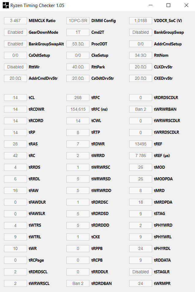

Hat mal einer Timings mit 14-15-13-13 durchgebracht? Ich glaube ich verwende meine Energie jetzt auf 3666 und schau mal was da noch geht :D
@ZeroCoolRiddler
Das ist @1.45V wobei mein Board nur 50mV Schritte zulässt. vSOC ist @1V

Bin nun auf 14-15-15-15-30-44 runter bei 1,0 V-SoC und 1,38 VDimm im BIOS, aber es ist stabil wie es scheint.
Ich habe die ganzen Einstellungen aus dem RDRC bei 3400 MHz für "Best CPU/RAM stability" übernommen und auch die ganzen Spannungen manuell eingestellt und nun scheint es endlich zu laufen :daumen:

Ja, die funktioniert in den wenigsten Fällen @ 14 jenseits der 3400 MHz. Der Rest sieht auch gut ausgereizt aus. Entweder du versuchst dich @ 3533MHz oder 3466MHz GDM disabled.
