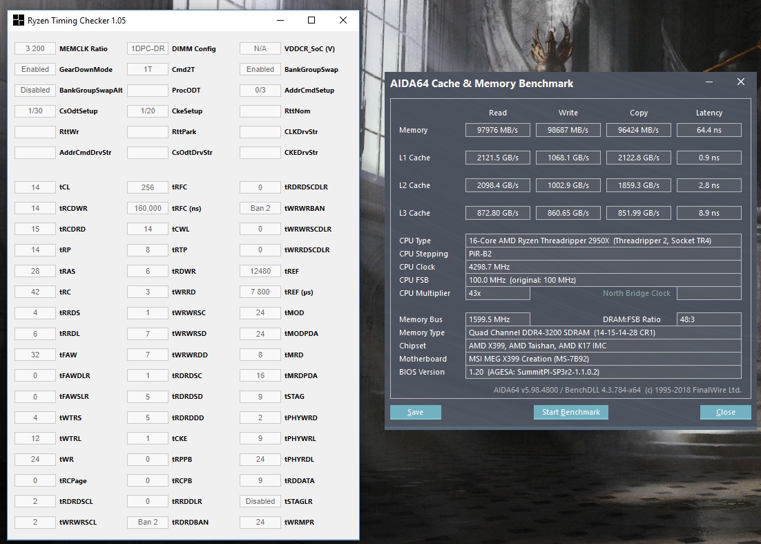

Mal eine Rückmeldung von mir:RYZ3N schrieb:Wie ich schon mehrfach sagte, sowohl der Ryzen als auch der Ryzen Threadripper IMC haben schon mit zwei Dual Ranked Modulen gut zu tun, mit vier 16 GB Dual Ranked Modulen im Quad Channel hat jeder IMC zu kämpfen.
Wenn tRCDRD schon bei DDR4-3200 schon nicht mehr auf 14 Zyklen läuft, sollte man sich bereits Gedanken machen.
Mit DDR4-3333 und gar 3466 wird's dann ganz eng und zudem nur mit entschärften Timings was werden.
Ich würde bei einem Quad Channel SI immer auf die bestmöglichen Latenzen gehen.
DDR4-3200 14-14-14-14-24(26)-40(42)-256(320) 1T bei 1,375 bis 1,4v.
Damit bekommst du gerade beim Quad Channel SI die beste Kombinaton aus Lese-, Schreib- und Kopierdurchsatz sowie Latenzen.
Ich würde mich daher erst einmal um DDR4-3200 CL14 kümmern.
VDIMM: 1,4v
SoC Voltage: 1,075v
CAD: 20-20-20-20
RTTs: 34-0-80-240
ProcODT: 60 (68,6 Ohm)
Zudem würde ich schauen, dass die CPU nicht zu wenig VCORE hat [auch da gibt's Zusammenhänge.]
Deinen Rat habe ich erstmal befolgt und mein 3200er Setting optimiert ->
Allerdings waren meine vorherigen Widerstände schon richtig, einzig ProcOdt musste ich noch anheben um die schnelleren Timings stabil zu machen:
DRAM: 1,36V
VSoc: 1,05V (1,037V real)
ProcODT: 68,6 Ohm
CAD: 30-30-40-60
Mit anderen CAD Kombinationen kommen immer recht schnell (<500% Karhu) Fehler.
Aida sieht jetzt so aus:
Mit 3333 bin ich noch keinen Schritt weiter, habe aber noch so einige Ideen. Mir reicht es aber auch erstmal mit dem Testen, sind heute locker 6h draufgegangen, lasse Karhu nur noch ein bissl weiterlaufen. 3333 nehme ich ein anderes mal in Angriff.
