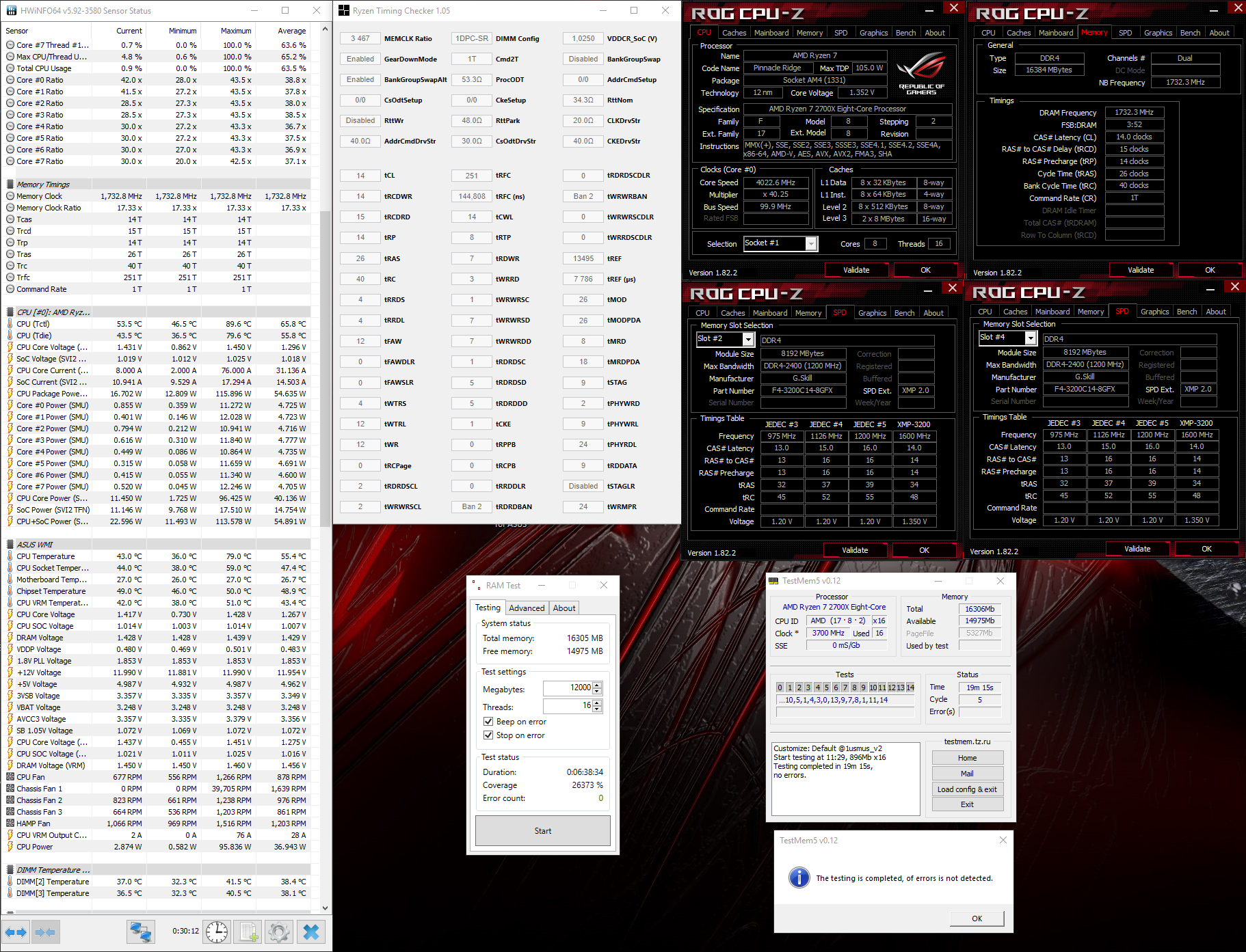

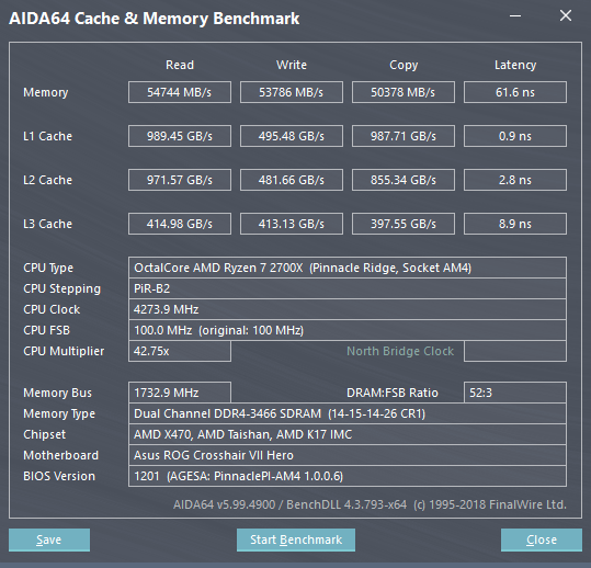

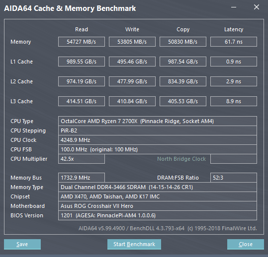

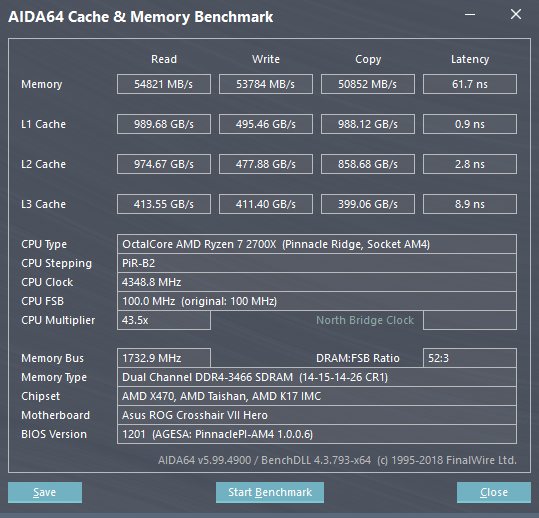

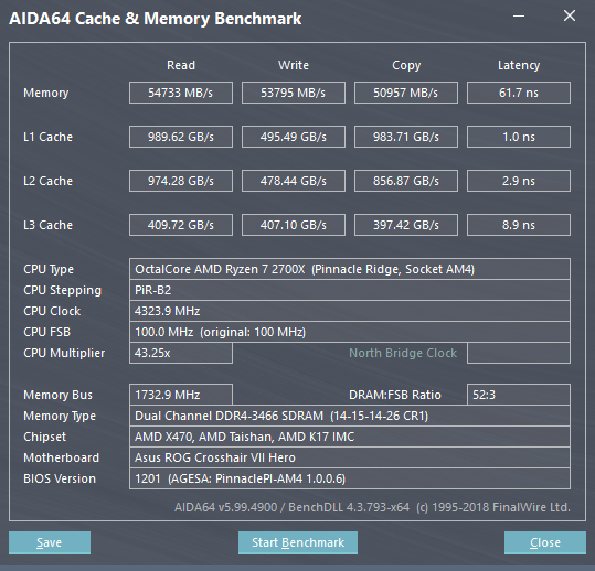

So, die 3466 sind soweit getestet, dass ich sie hier mal zeigen kann. Heute kommt noch der ausführliche Gametest, aber gestern liefen schonmal 2h Destiny 2 durch.
SMT macht bei Destiny 2 übrigens massive Probleme bei mir, trotz 140fps+ hatte ich ständige Ruckler, ohne SMT 100% flüssig. Karhu läuft ohne aber langsamer und Latenz geht um 1ns runter.
Gestern Abend beim starten von Karhu war ich schon verwundert, warum das Setting plötzlich so langsam läuft.
CPU V ist auf -0.05 Offset gestellt
Im Anschluss 5x Aida Bench laufen lassen, Latenzen sind sehr konstant.
So, habt ihr noch Vorschläge, welche Timings sich noch zu schärfen lohnen?

@JH13 Super Ergebnis
Toi Toi Toi!
Nächste Stufe! 3533!JH13 schrieb:So, habt ihr noch Vorschläge, welche Timings sich noch zu schärfen lohnen?![]()
mein 3533 Setting will einfach nicht Karhu durchlaufen, hängt meistens zwischen 3000-8000, veränderte CAD oder RTT bringen bisher keine Verbesserungen mit sich. RTTwr bootet faktisch nur auf 80 , genauso wie RTTPark zwingend die 240 benötigt zum booten, ProcODT geht nicht unterhalb von 68,8 zu booten. RTTNorm Disable oder 34 gibt ähnlich Werte, 40 wird schon deutlich schlechter. 3600 ist im übrigen damit auch zu booten, wirft aber deutlich früher Fehler.
Ich teste gerade mal ein 3466 Setting , was ich ja bisher übersprungen habe mit deutlich entschärften Timings (einzig CL16 ist gleich) im Vergleich zu meinem 3400 Setting. Daraus resultieren dann beim 3466 Setting deutlich schlechter Read/Write/Copywerte bei etwas verbesserter Latenz (macht denke selbst wenn es läuft unterm Strich wohl wenig Sinn dann. Will halt wissen ob ich die 3466 überhaupt ans laufen bekomme, bei schwachen Timings. Ob das überhaupt stabil ist, steht aber noch aus. TM5 und Aida liefen aber durch. Kann man an den TM5 Fehler ausmachen woran es haken könnte? Weil sind ja im Grunde 12 untertests.
Hab ich das jetzt richtig im Kopf, dass du ein Hynix CJR Kit hast - waren das die Sniper X Modelle?
Welches Board?
Spiel mal mit der 1p8 Spannung 1,80V fix oder eben ein von 1,77V bis 1,83V.
@stinger2k meinte auch, dass CLDO VDDP helfen kann <=> 0.700
Welches Board?
