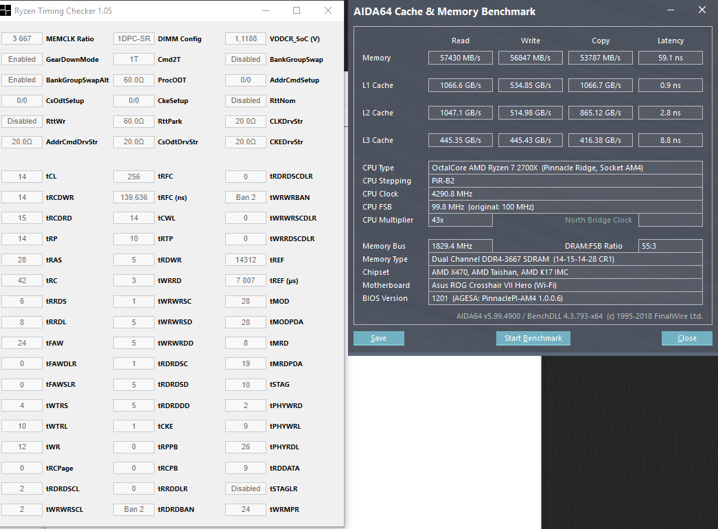

Hattest du schon mal ein Bild vom Typhoon gepostet und eine entsprechende Auswertung im Ryzen DRAM Calculator eingelesen? (falls nein poste bitte mal beides hier rein)
Edit: Typhoon seh ich hatten wir schon, poste aber bitte noch ein Pic vom Calculator (aber nicht xmp einlesen sondern die Typhoon Auswertung).

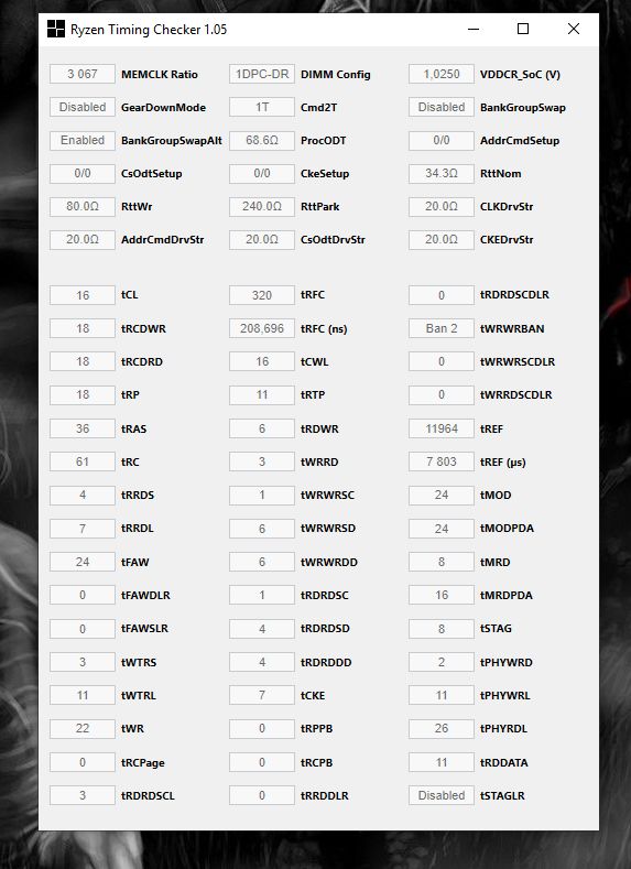

Hopie schrieb:
Das sind meine Settings. Hab allerdings die 2666 Version des RAM. Mit 14-17-17 lief bei mir nicht mal der Rechner an.
Vscoc nun 1.05v und 1,37v Vdimm
Aida cache stress + alles: 1,5h ohne Fehler
Karhu mal laufen lassen: 15000% ohne Fehler
Glaub ich lass das nun so laufen.
Danke an alle, die geholfen haben 👍🏻

Nicht ganz die Settings aus der Sig. wollte die ja eigentlich speziell hinsichtlich der Latenz verbessern und hab deswegen ziemlich angezogen. Macht aber bisher nichtmal 0.2 ns aus.

Ach und @nospherato wie hast du den FSB auf 100 bekommen? 😅 ich hab da immer 99.8 :freak:
Ganz blöde Frage. Screenshots per PN nicht möglich? Will hier die ganzen Process Hacker screens auch nicht einstellen.
Nach zurückstellen der CADs auf 20 Ohm, ist die Latenz jetzt bei 59.1 +-.. Warum auch immer. Wird so vermutlich nie stabil sein.
