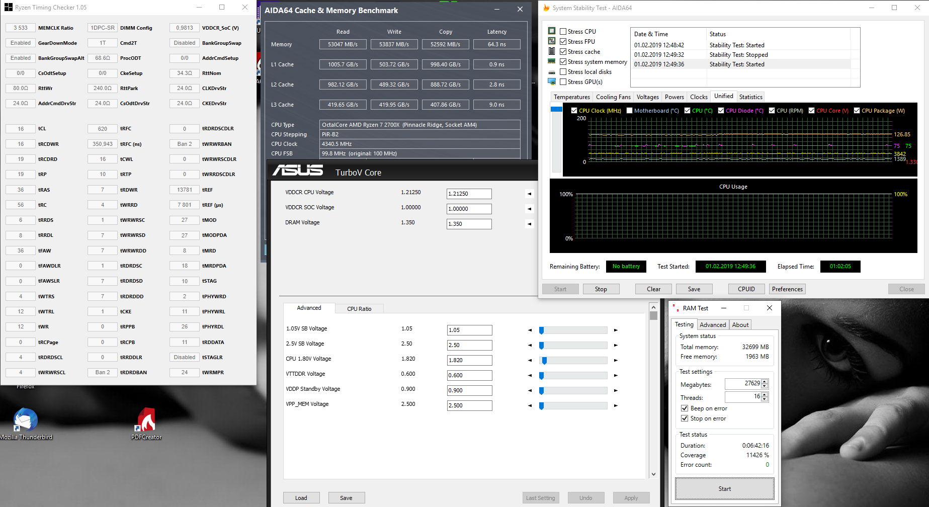

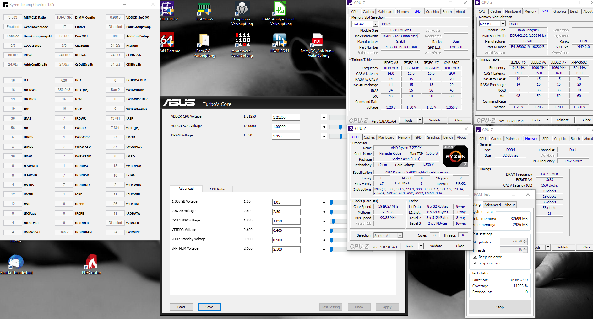

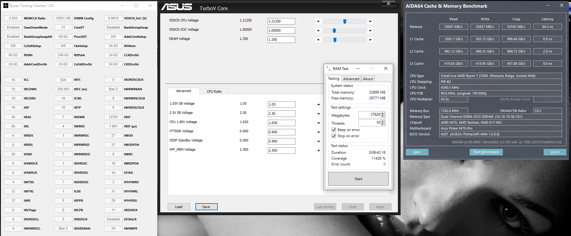

So also jetzt hab ich meinen ersten 10000er Karhu mit dem 3533Mhz Setting. Die frage dürfte sein ob ich die Timings noch wieder etwas verschärfen kann , durch das anheben der 1,8V auf 1,82V bin ich tatsächlich jetzt mal weiter gekommen als sonst, hatte vorher da schon einiges mal reduziert ohne Erfolg. Aida und TM5 müssen damit aber noch laufen, der Quercheck fehlt noch.
Anhang anzeigen 748401Anhang anzeigen 748402Anhang anzeigen 748405
TM5 wirft dann leider doch recht früh den ersten Fehler... :(, also mal 1.83 V , die Richtung erscheint ja nicht falsch.

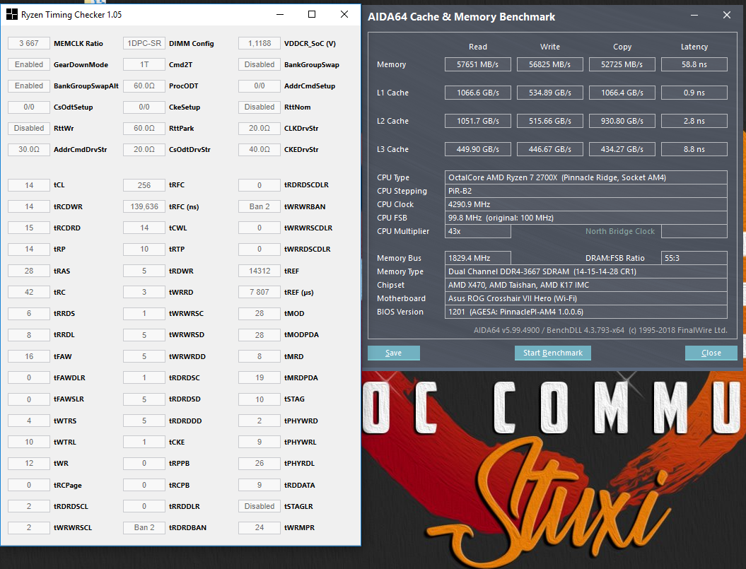

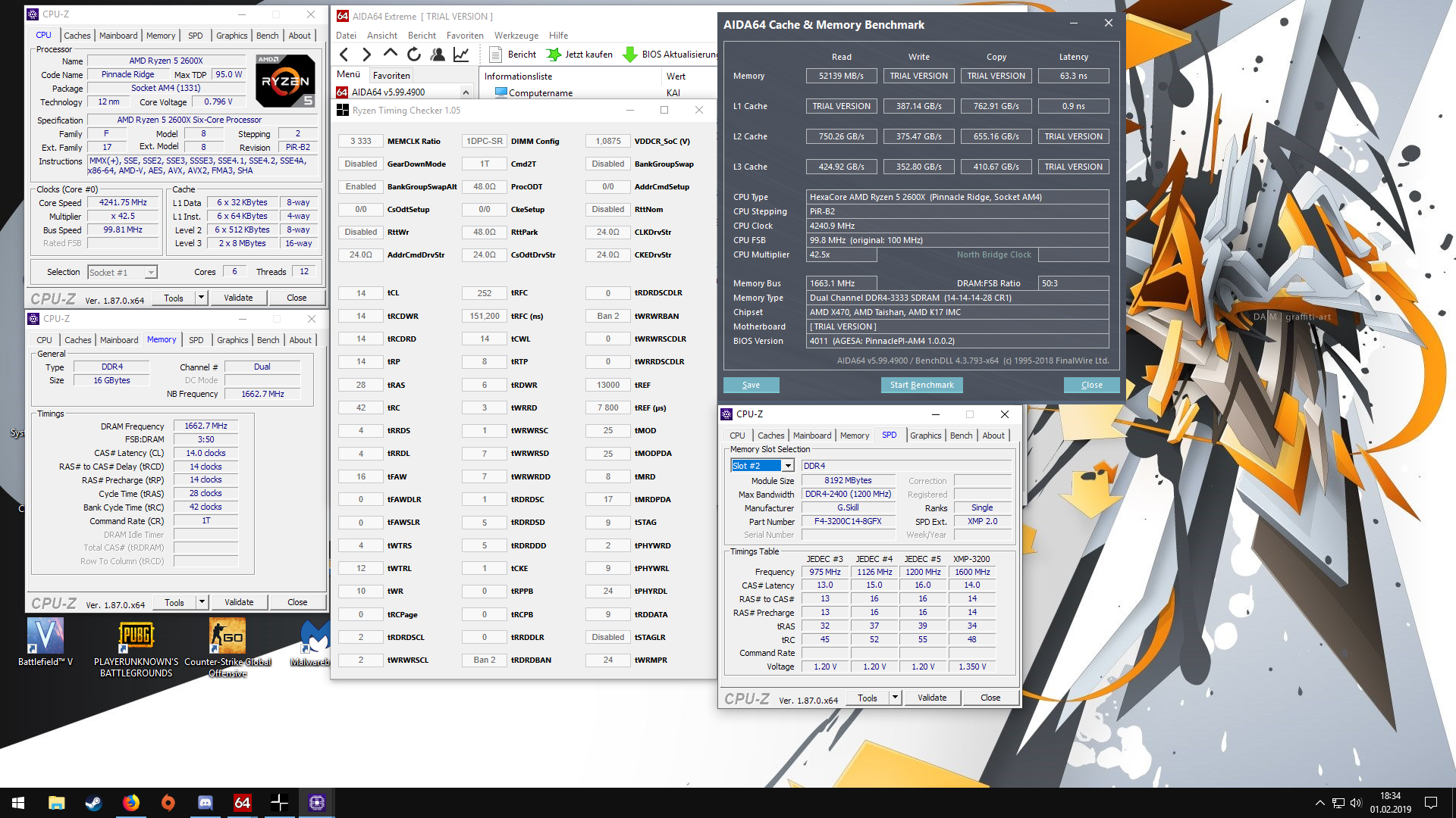

Nachdem ich die 3333 bei mir verworfen habe, habe ich mal angefangen die 3200 zu optimieren.
Wo macht es denn am meisten Sinn anzufangen die Werte nach unten anzupassen?

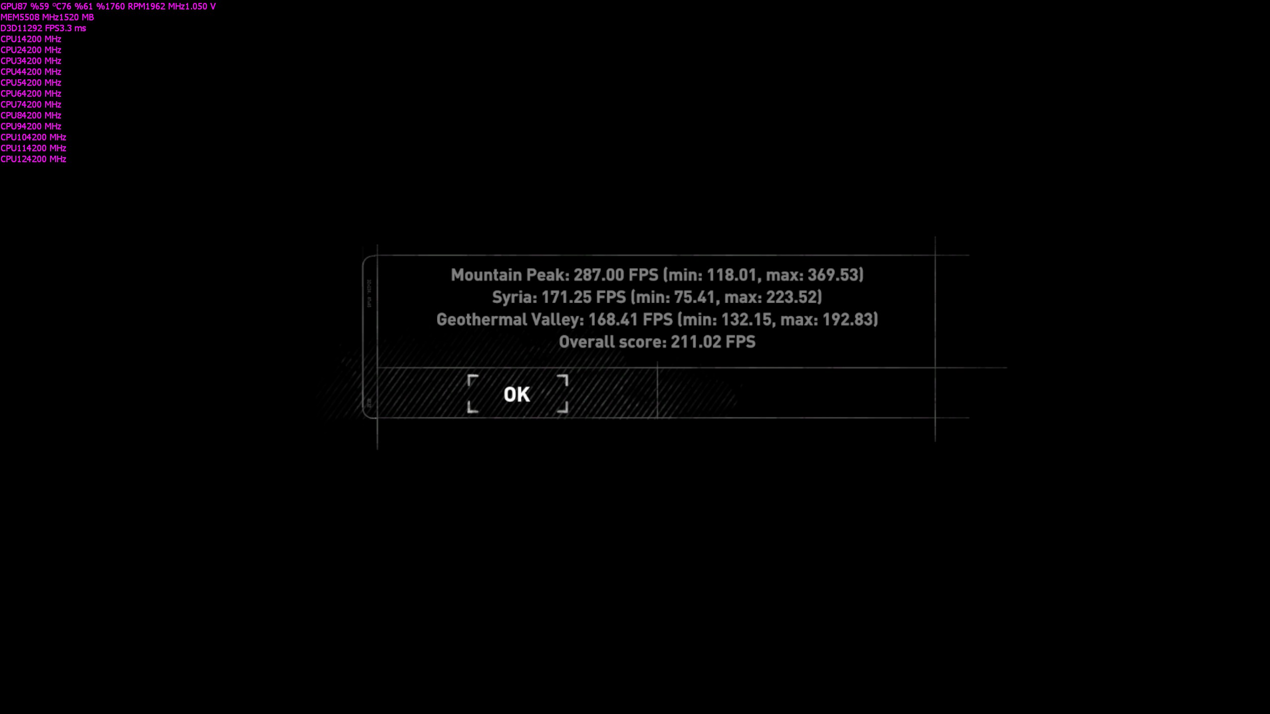

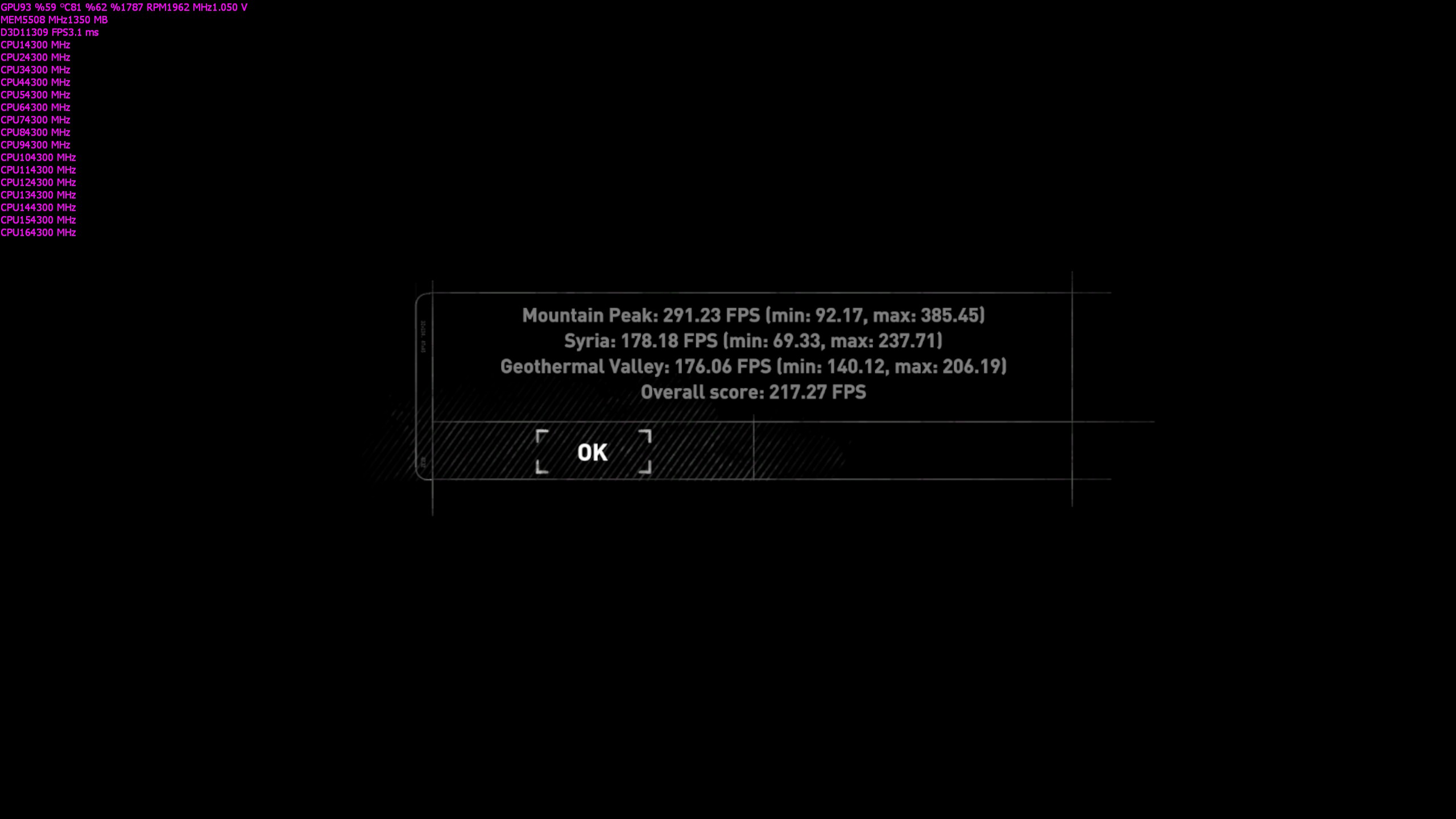

@ZeroCoolRiddler
dx11 6core 4,2Ghz 3600cl14
lowest
high
dx12 6core 4,2Ghz 3600cl14
lowest
high
dx11 8core 4,3Ghz 3600cl14
lowest
high
dx12 8core 4,3Ghz 3600cl14
lowest
high
Reaktionen: cm87 und ZeroCoolRiddler
@nospherato
Jetzt gehts langsam in die richtige Richtung :) Aber bin mit einer höheren Taktstufe immer noch hinter dir :D
Reaktionen: SVΞN und ZeroCoolRiddler

@Stuxi
CPU Takt hoch und tRFC runter oder hast noch was geändert?
Wenn man noch den SB spread mit 0,2ns abzieht bist du vorne :) allerdings halt mit mehr Takt, da fehlen dennoch paar 0,x ns :/

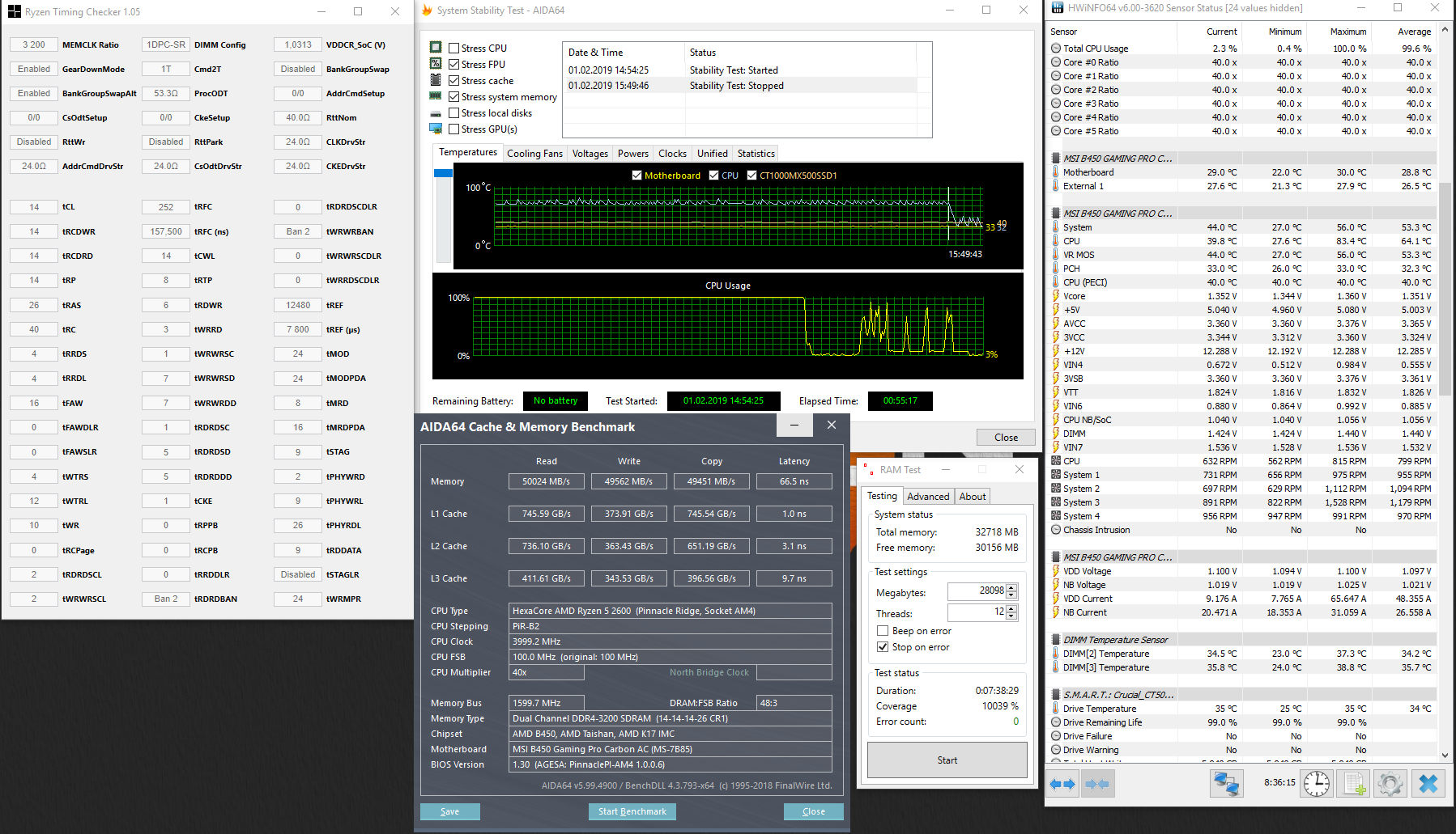

@nospherato
Eigentlich hat der CPU Takt nichts nennenswertes verändert.. hab mich grade eigentlich erst hin gesetzt und mit tRRDS gespielt. Setzte ich das auf 4 oder 8 lande ich bei ca. 59.4. auf 6 bei 59.0.
tFAW scheint keinen Einfluss zu haben. Egal ob 16 oder 24..
Ich geh das jetzt mal schrittweise durch.
Reaktionen: SVΞN und Tanzmusikus
@Stuxi
Interessant, kannst ja mal berichten was du noch so über die settings raus bekommst :)
Bei mir sorgt übrigens 4->6 für ca. 0,4ns Verlust :D
@nospherato
Ich hab jetzt dann keine Lust mehr.. die exakt selben Settings landen nach dem dritten reboot jetzt bei 59.3!? Wtf :D langsam bin ich genervt :freak:

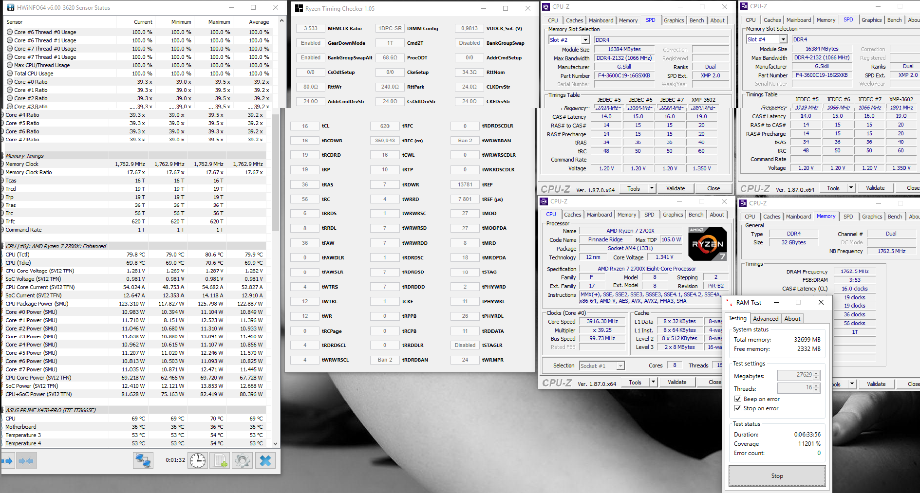

Hallo Leute,
hier meldet sich ein bis dato stiller Mitleser.
Letztendlich hat mich eure kleine aber feine OC Community durch diesen genialen Thread ermutigt, selbst Hand anzulegen (ein Schelm wer zweideutig denkt :D). Davor lief alles über XMP. Fertig.
Jetzt habe ich heute folgende settings stabil bekommen:
Alles über 3333mhz habe ich noch nicht versucht. Da ich ein totaler Noob bin taste ich mich mal langsam hoch.
Jetzt meine Frage:
Wo könnte ich noch an welchen Stellschrauben drehen oder gleichmal 3400 cl14 usw testen?
Vielen Dank Leute!
Es ist übrigens unglaublich wie schnell beim RAM OC die Zeit vergeht... vor gefühlt 10min war noch 11Uhr. Jetzt ist plötzlich 18:45Uhr... :lol:
MfG Kai / Didscherich
/edit: es sind btw. 1:1 die Timings aus dem 1.4.1. Calculator. 3333 cl14 Fast Settings.
