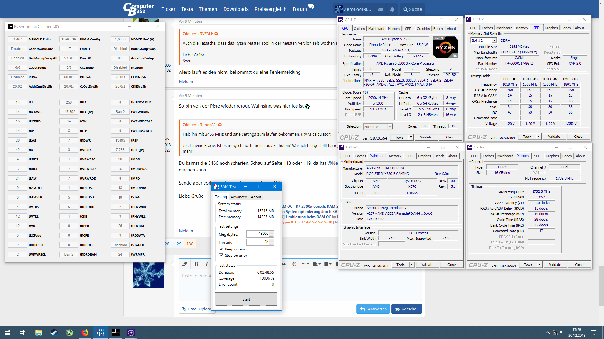

Nachdem ich tRDRDSCL und tWRWRSCL von 4 auf 2 gesetzt habe, trat bei 8300% ein Fehler auf.
Sollte ich die beiden Werte um ein erhöhen oder könnte es doch an was anderem gelegen haben?

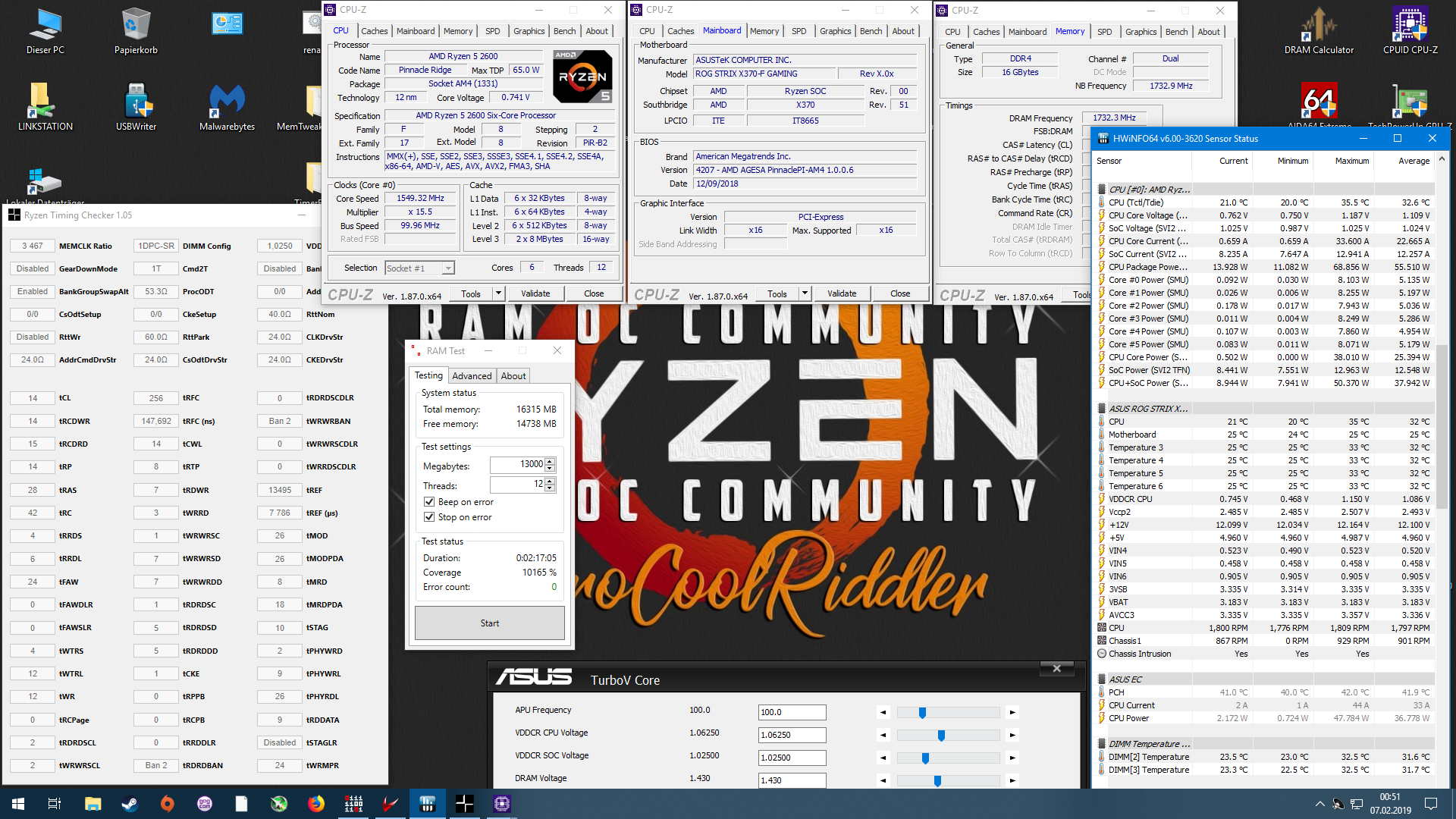

Theoretisch ist auf 1V gestellt, aber nach so einem späten Fehler liegt es doch nicht an der Spannung oder?
Ich weiß aber nicht, wieso auf dem RTC 0,98 steht
Unter Last sinkt die Spannung leicht ab. Ist bei der Vcore das gleiche und vom Hersteller so gewollt. Falls dein Mainboard LLC sowohl für SOC und CPU unterstützt, kannst du beides einzeln justieren.
Bei mir hab ich SOC LLC auf Level 4 und die Spannung sinkt nicht ab unter Last.

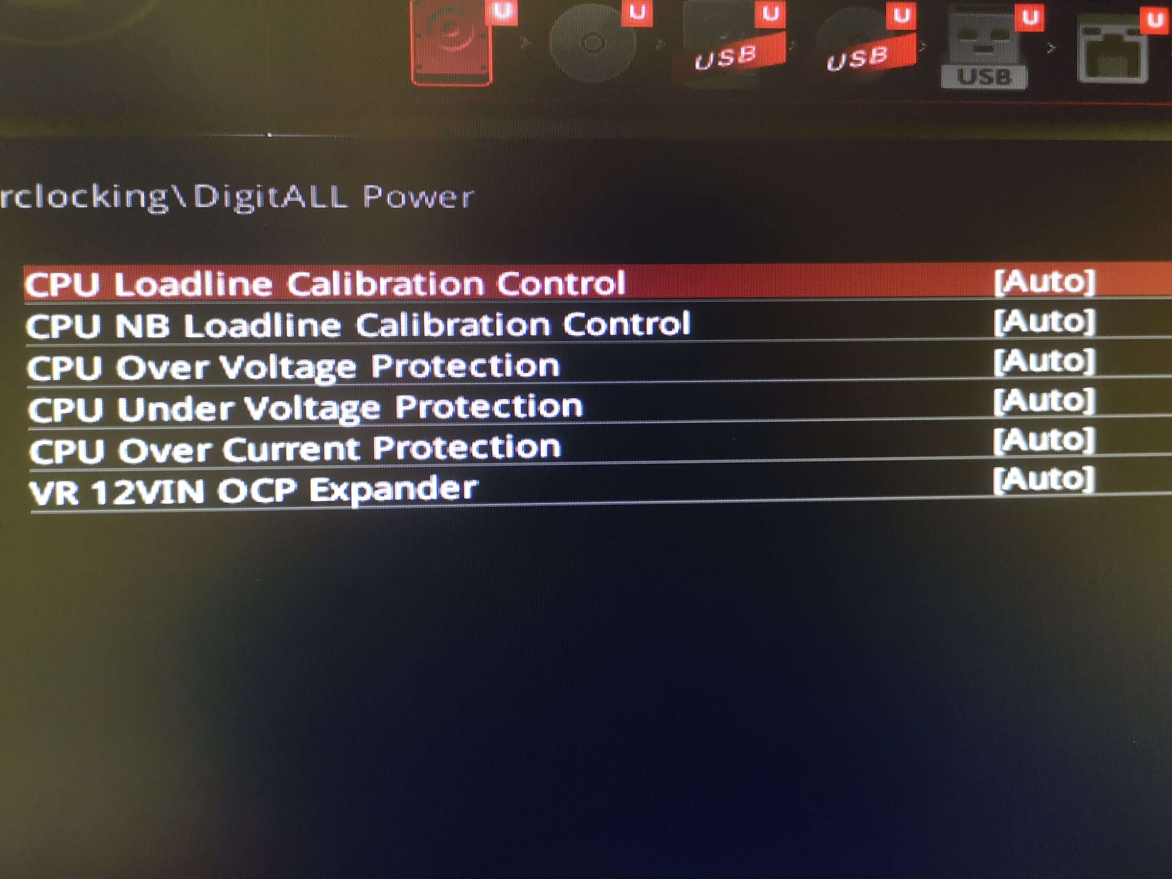

Wo finde ich denn diese Einstellung, falls sie existiert? Und was bedeutet LLC?

LLC = Load Line Calibration
Nein, ich meine die Teiler. 6 = 40 Ohm, 5 = 48 Ohm,...;)
LLC ist bei meinem Board auch vorhanden

Da es zwei Optionen gab, wusste ich jetzt nicht welches von den beiden du meinst
Würdest du eher LLC probieren oder andere Werte für Nom/Park?

Die erste Option ist CPU, die zweite SOC. ;)
Und dort hast du dann die SOC auf 4 gestellt um mehr Stabilität zu haben?
Und nur zum Verständnis, meintest du die RTT Werte steigern und senken? :D
Ist zumindest bei Asus so. Lvl 1 sehr geringe Anpassung, Lvl 5 höchste Anpassung (teilweise OV).
