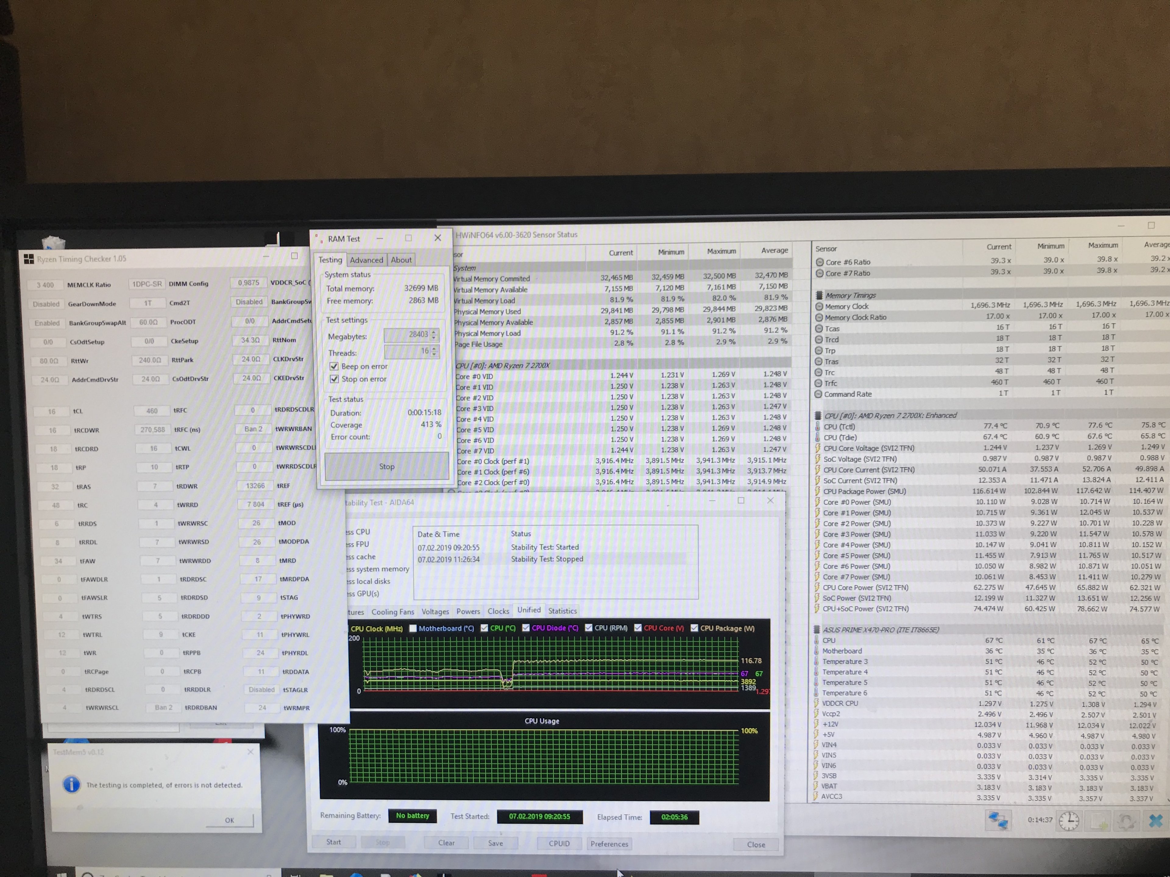

Er läuft jetzt msl wieder im Karhu während ich Spätschicht habe. Mal schauen was heute abend ist. So sah es aus als ich weg bin
Das wird schon - du kannst mit deinem Asus Board auch mal folgende Widerstände probieren:
ProcODT mit 48/53
RttNom mit 3/4/5/6
Wr und Park auf disalbed
Vlt. hilft es ja bei dir auch.

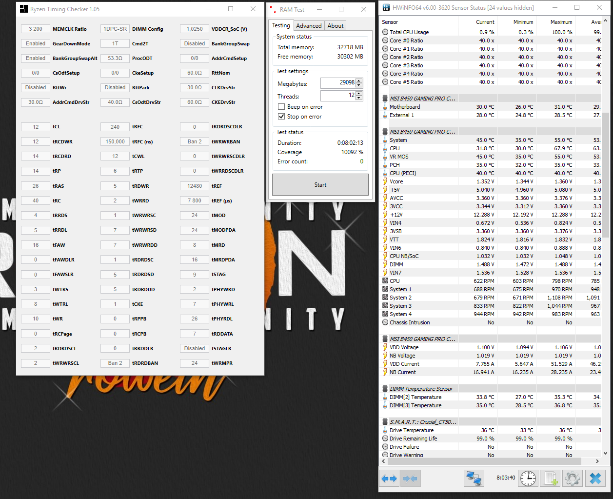

Es lief endlich mal wieder ein Test auf 10000% bei mir :)
Ich habe dafür aber tRDRDSCL und tWRWRSCL auf 4 gestellt, da bei 2 und 3 der Test nicht durchlief. tRRDS und tRRDL habe ich auch noch auf 4 und 6 gebracht.
