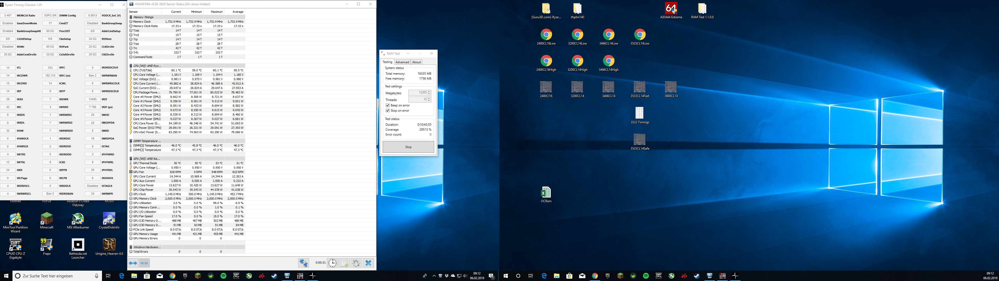

Nachtem ich jetzt ODT auf 60 und die CADs auf 20 geändert habe, lief diese Nacht ebenfalls durch.
stinger2k schrieb:
nd das 1 Stunde laufen lassen.
Ich habe es knapp 40 Minuten laufen lassen.
Reaktionen: Tanzmusikus, Stuxi und cm87
@Kerim262626 Glaube eher, dass bei dir die 20er CADs ausschlaggebend waren - nicht ProcODT auf 60.
Denke, es würde auch mit 53 laufen, aber egal, es ist stabil ;)

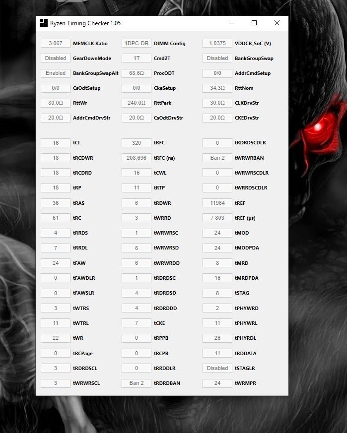

Während Ihr mit 35xx rumkämpft, stolper ich bei meinen 3066 rum :D
Bekomme langsam die Krise hier. Solange der PC erst kurz läuft, dann hängt die Maus immer wieder mal kurz.
Ist der PC dagegen mal ein paar Minuten warm, dann läuft alles Fehlerfrei durch :confused_alt::confused_alt:
Hängt das nun an den Widerständen, an den Settings oder ist 3066 doch zuviel des guten!?
Vsoc liegt bei 1,05
VDimm liegt bei 1,375
CAD hatte ich schon bei
20 - 20 - 20 - 20
24 - 24 - 24 - 24
24 - 30 - 24 - 24
20 - 30 - 20 - 20
30 - 30 - 40 - 60
