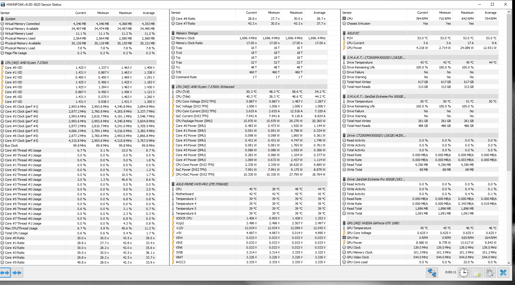

mmh wo kann ich das denn die Ramtemps auslesen bzw. mitloggen? HWInfo spuckt da ja nicht wirklich etwas aus was ich jetzt dem Ram zuordnen kann....
Logisch, HWiNFO protokolliert sowohl die aktuelle, als auch die maximale und durchschnittliche Temperatur deines RAMs [wenn dieser über die entsprechenden Sensoren verfügt.]
Reaktionen: cm87
@-Quasi- so müsste es aussehen:

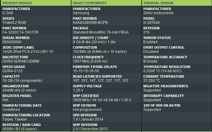

Kannst auch mit Thaiphoon Burner prüfen, ob bei dir Sensoren verbaut sind:
Siehe Thermal Sensor!

mmh Thaiphoon Burner spuckt beim mir keine dritte Spalte aus, deine Dimm Temperature Kategorie gibts bei mir in HWInfo auch nicht

Wo kein Sensor, da keine Daten. Stell doch mal nen 120er Lüfter vor den RAM, dann siehst du schnell, ob es die Temperatur ist die rumzickt.

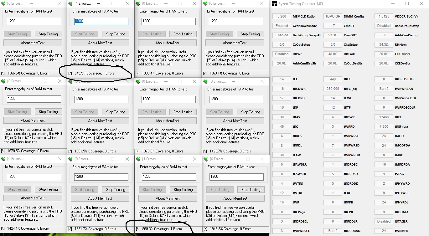

Hat noch jemand eine Idee was ich probieren könnte? Bin auf den Rat von @ZeroCoolRiddler bei tRC auf 46 hoch und habe zusätzlich (nur zur Sicherheit) nochmal VDimm von 1,39 V auf 1,40 erhöht. Leider wieder zwei späte Fehler im HCI. Ansonsten muss ich halt die Timings wieder lockern.
Hört sich komisch an, aber versuch mal mit RTTpark auf disabled. Ja, RTTpark, nicht RTTnom. :)
Okay mache ich. Nur so aus Interesse. Wieso gleich komplett aus und nicht erstmal die Impedanz ein wenig erhöhen? Und wieso Nom und nicht Park?
Habe mir vorher schon fast gedacht, dass ich bestimmt noch an die Widerstände ran muss. Ich komme wahrscheinlich gerade in die Grenzbereiche von den Chips, da heißt es dann ausloten und nicht blind Werte übernehmen. Der Calc schlägt alternativ ebenfalls noch CADs auf 24 (30) hoch und Park auf 4 vor.
HCI werde ich dann allerdings erst wieder heute Nacht anschmeißen. Spiele sind mir vorher mit den Werten auch schon nicht abgeschmiert, daher sehe ich da kein Problem.
Bei 3200 und ProcODT 53 und niedriger kann man das meist auf disabled lassen. Erst bei höherem Takt oder mehr ProcODT braucht's dann mehr Widerstand.
Okay dann stelle ich das gleich mal ein. Ich hatte schon überlegt ob nicht Proc auf 60 die letzten paar % noch geben könnte. Die CAD Werte und die anderen RTT Werte lasse ich dann erstmal so?
Mir fehlt bei den Widerständen eine Art Roadmap. Bei den Spannungen ist das mit Aida etwas einfacher heraus zu finden woran es liegt.
Mit Park auf disable bootet er nicht.
