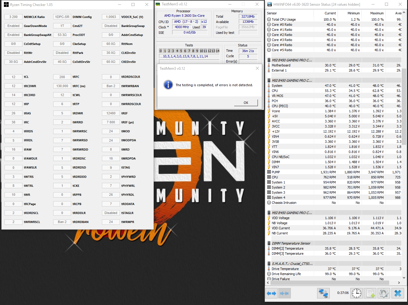

So, nächste Stufe erreicht. TrfC auf 208 und TRC auf 38.
Musste dafür auf 1,48VDimm und 1,375 VCore. Resultiert in 1h Aida auf 89°C der CPU. RAM is kühl
Kann ich da überhaupt noch iwo weiter runter?
Ansonsten denke ich mal, dass das Top ist.
Muss mich doch nochmal an die 3333 machen. Ärgert mich schon, dass der Ryzen 5 mich das mit dem Board bisher nicht machen lassen wollte.
Der RAM ansich scheint ja super zu sein.

- 564
Mich würde ja echt interessieren, ob bei mir die CPU oder das Board limitiert für die 3333 mit DR. Gibt es eine Möglichkeit, wie ich das herausfinde? Weil zumindest mit den 3200 scheint ja bei mir Cl12 und 208 trfc etc gut zu laufen und es würde wahrscheinlich noch niedriger gehen, aber da weiß ich nicht, wo ich anpacken muss.

Teste doch mal folgendes:rowein schrieb:Mich würde ja echt interessieren, ob bei mir die CPU oder das Board limitiert für die 3333 mit DR. Gibt es eine Möglichkeit, wie ich das herausfinde?
Setz die CPU per Multi auf 3,4GHz mit 1,2v fest, VSOC auf 1,05v-1,1v starte dann Karhu mit nur 6 Threads. Damit sollten die CPU und der IMC erstmal aussen vor bleiben.
Sollten dann früh Fehler kommen -> VDimm leicht rauf (mit 1,4v starten -> bis 1,46v) und wieder testen.
Sollten bei 1,46v noch immer Fehler schnell auftreten wird es das Board sein.
