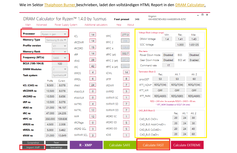

Wenn mich meine Erinnerung nicht trügt haben wir schon mehrfach über die Funktion diskutiert und es gab unterschiedliche Aussagen welche Werte die genau anzieht.
Einer meinte tatsächlich alle Werte bei ihm, der nächste nur die Maintimings, und der nächste das aktuell eingestellte.
Ich selber habe die Funktion nie genutzt - das mit Taiphoon ausgelesene Profil zu nehmen sehe ich als alternativlos an.
Also wenn ich das Profil importiere und anschließend safe/fast berechnen lasse sind fast alle Werte deutlich höher als wenn ich vorher noch auf R- XMP klicke. Scheinbar habe ich das sonst auch immer so gemacht. Warum frage ich mich gerade selber. Vermutlich weil ich dachte, dass damit erstmal die normalen XMP Settings geladen werden als Grundlage quasi.
Edit:
Okay gab die Diskussion wirklich gerade erst vor ein paar Wochen. Scheinbar werden bei R-XMP die aktuellen Timings mit in die Berechnungsgrundlage einbezogen und safe/fast ziehen dann nochmal stärker an. Heißt also auf Deutsch also ich versuche mich schon die ganze Zeit an Timings die deutlich schärfer sind als eigentlich berechnet. :(
Glaube ich muss doch nochmal ganz von vorne anfangen, damit ich überhaupt erstmal eine 100%ige Grundlage habe mit der ich arbeiten kann. Leider habe ich es geschafft meine alten Settings zu überschreiben. Habe ja schon lange mit einem Profil gearbeitet. RTC Screens fliegen zwar hier im Thread rum, aber ich weiß auch nicht mehr 100 % ob da jetzt Power Down aus war bzw. manche (vermutlich aber nicht relevante) Werte werden ja im RTC auch nicht angezeigt.
Komisch... ist ja nicht so, als würde es nicht in der Anleitung beschrieben sein 🤦‍♂️ :D
und für Thaiphoon Burner gibt es noch einen eigenen Sektor. 🤷‍♀️
Ist ja nicht so, als hätte ich sämtlich Anleitungen weder gelesen noch verstanden. Warum ich allerdings diesen Button noch zusätzlich benutzt habe - schreibe ich oben schon - weiß ich selber nicht. Dass ich da selber dran Schuld bin sehe ich auch ohne Sarkasmus ;)

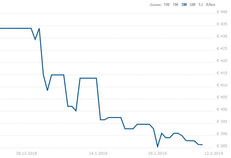

Mich schmerzt der Verfall bei meinem 32Gb Kit seit Dezember schon ein wenig, siehe unten.
Wenn ich dann noch bedenke dass ich das erst seit vorletzter Woche wirklich nutzen kann (Umtausch) und dass der Flare X gerade auch so abrutscht... :utminigun:
Eigentlich wollte ich die verkaufen, aber bei dem aktuellen Verfall muss ich mir das noch gut überlegen.
Ich gehe mal davon aus, dass du die "32Gb Trident Z RGB 3200 CL14" meinst, da musst halt auch schauen ob die lagernd sind. Viele schreiben eine Lieferzeit von 3-5Tagen und du wartest dann Wochen....
Sicher tuts mir auch weh, wenn ich sehe das der Preis fällt, aber dann sehe ich wieder, dass die nicht lagernd sind ...
Ich habe zB F4-3200C14D-32GTZKW .. und lagernd hats nur Amazon für 450... Plexcom schreibt zB. lagernd, im Shop findet er aber die Nummer nicht :D
