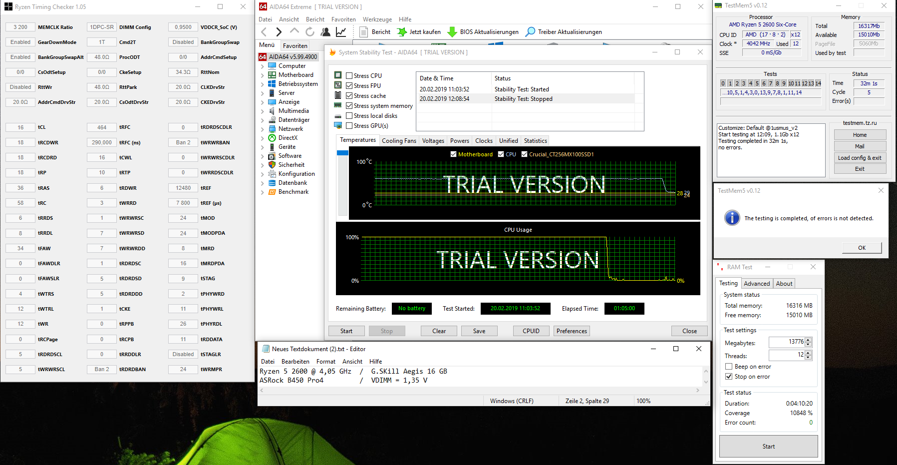

Aktuell scheint mich das C7H mit den vielen Einstellungen zu überfordern und kann es nicht mehr ganz nachvollziehen.
Nachdem die 3333 CL14 ja problemlos liefen, habe ich mich gestern Abend und heute an die 3466 gemacht.
Ich habe mit allen möglichen Einstellungen kein Boot hinbekommen und auch selbst bei stark entschärften Timings und Auto-RTT und -CADs.
Dann wollte ich die 3333 starten um zumindest mal an den PC zu können.
Auch hier war aufeinmal kein Boot mehr möglich. Auch ein Ändern der ProcOdt oder Anpassen der RTT und CAD-Werte brachte keine Änderung.
Selbst für meine 3200 brauchte ich zwei Resets bis diese liefen. Weiß aktuell nicht mehr weiter, ob ich vielleicht wichtige BIOS-Einstellungen des C/H nicht richtig oder falsch angepasst habe?

Habe jetzt nochmal alles in Ruhe durchgetestet. Kann nun auch die 3333 bei 48 ProcOdt booten.cm87 schrieb:Setz das BIOS doch einfach zurück.
Dann habe ich die 3400 probiert. Hier muss ich auf 68er ProcOdt hoch.
Zudem habe ich bei unter 1,15 Vsoc direkt Bluescreens. Habe nur 14-14-15-14-28-42 eingestellt. Rest auf auto.
Sieht für mich so aus als wäre hier das Limit. Ist nur die Frage von was? Das Board ansich sollte ja noch Luft haben. Auf was nehmen ProcOdt und Vsoc Einfluss? RAM und CPU?

Du klebst anscheinden auch wie ich im IMC/ProcODT Limit.
Ich zitiere mal meinen geschätzten Kollegen @Reous :
IMC Limitierung
Weiterer limitierender Faktor ist der Speichercontroller, welcher sich in der CPU befindet. Dazugehörige Spannung ist die Soc-Voltage (Je nach Hersteller auch NB-Spannung). Ich empfehle die Soc Spannung nicht höher als 1.10v einzustellen, da dies in den meisten Fällen ausreichend ist und eine höhere Spannung sich eher negativ auf die Stabilität, sowie auf die Peripherie auswirkt.
Mit Ryzen 1 CPUs sollten damit bis zu DDR4-3466, mit Ryzen+ bis zu DDR4-3600+ möglich sein. Gewisse Ausnahmen bzw schlechtere Modelle wird es natürlich immer geben. Es ist empfehlenswert die minimale Soc Spannung individuell zum Takt zu ermitteln. Die notwendige Soc Spannung kann sich verändern, wenn es zu Temperaturveränderungen kommt (RAM Temperatur/Zimmertemperatur).
@rowein Versuch es mal mit den CAD Werten - siehe hier:
https://www.hardwareluxx.de/communi...read-moegliche-limitierungen-1216557.html#3.4
IMC Limitierung
