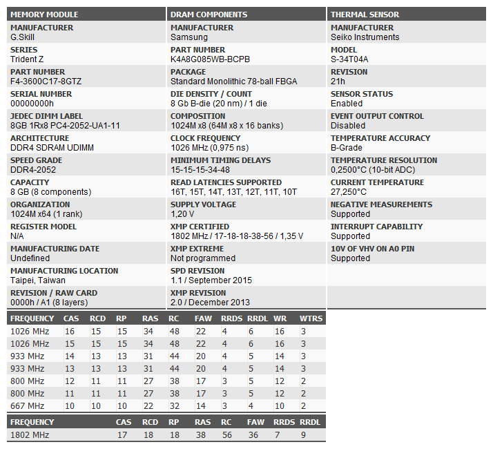

Die Trident-Z 3600 CL 17-18-... habe ich selber im Intel System. DDR 3200 CL 14 machen die auch mit. Habe aber kein 3400 CL 14 usw getestet, da ich beim Intel System eher auf hohen Takt mit brauchbaren Timings schaue :)

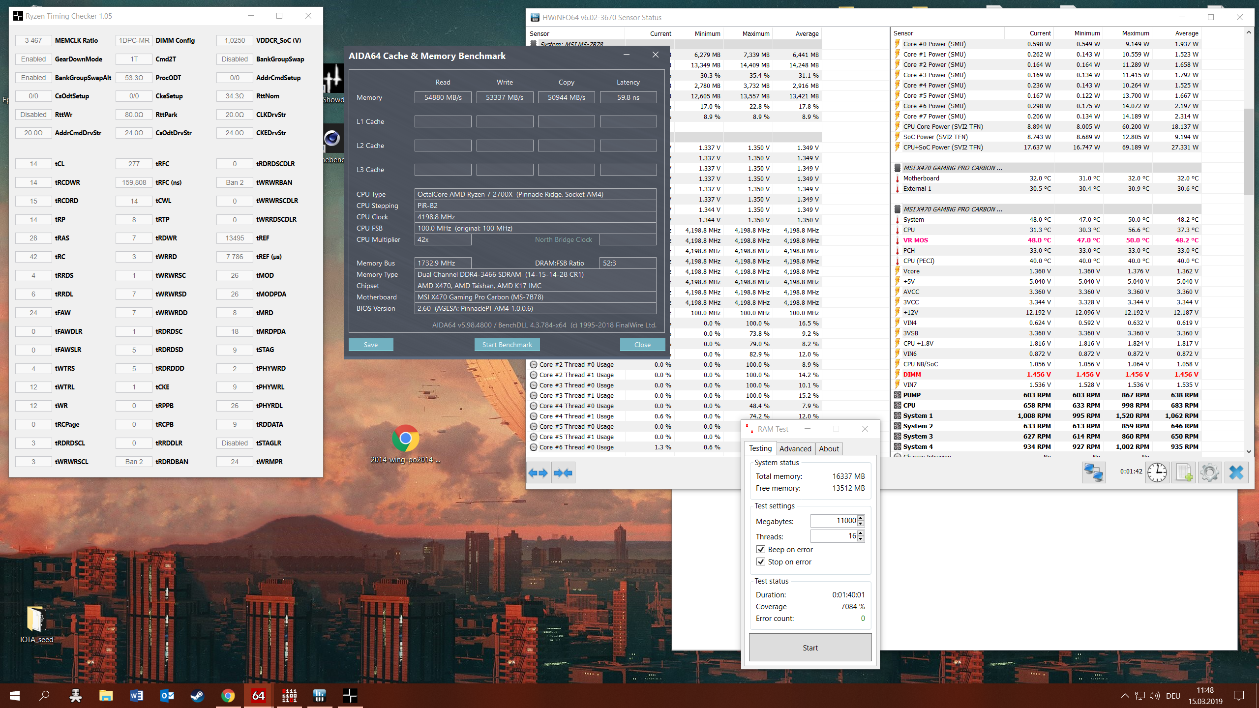

Ich habe endlich nach mehreren Tagen testen 3466 stabil bekommen (cad 20 20 24 24 hats gebracht).
Sollte ich trotzdem versuchen meine werte noch etwas zu verbessern (tFAW, tFRC, GDM off...) obwohl ich bei aida schon ziemlich gute Ergebnisse erziele?
Reaktionen: stinger2k und cm87
Tolles Ergebnis! Gratulation!
Wenn du mit GDM auf off gehst, stell dich darauf ein, dass du viel ausloten musst. Deine Latenz ist ja schon sehr gut. Wenn du dir die Arbeit antun möchtest, viel Spaß :D Bin gerade selbst bei 3600CL15 mit GDM off und das ist schon ein Kampf - spielt halt auch mit, dass ich mit den CJR Modulen noch wenig Erfahrung hatte.
SCL Read/Write könntest mal auf 2 stellen
tFAW auf 16
tWTRL 9
tWR 10
und vlt. geht ja auch noch was bei der tRFC - wie weit kannst damit runter gehen, bis noch ein boot möglich ist? 243 - 260? (auch Spannung neu ausloten)
Reaktionen: Saiger

Danke für die Hinweise. Ich denke ich werde lediglich die von dir angegebenen sub timings anpassen. Die ganzen Wiederstände neu auszuloten tue ich mir lieber nicht an, die letzen Tage waren schlimm genug :D
EDIT: was trfc angeht musste ich feststellen, dass mein kit da sehr empfindlich ist. Selbst der aida latenz test ist bei 256 sofort abgeschiert.
