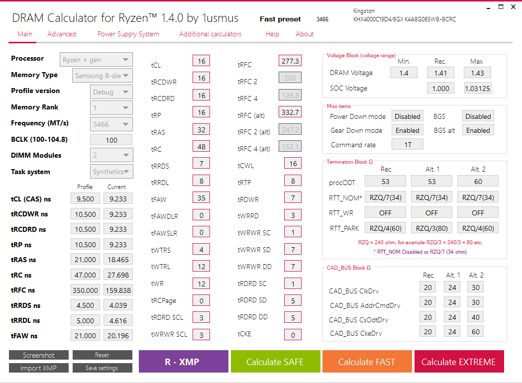

Was zeigt er den an? Debug ist konservativer.
Für 3333 wird es wohl kein Profil geben. Spannung müsste mit 1,375 ausreichend sein.
Mein RAM wird normal im "Debug" Modus berechnet - konnte aber auf 14-14-15-14-28 drücken.
Debug zu V1 mit 3333er CL14 im Calculator: tRRDS - tRRDL wird von 5 - 8 zu 4 - 6. Der Rest ist identisch.cm87 schrieb:Was zeigt er den an? Debug ist konservativer.

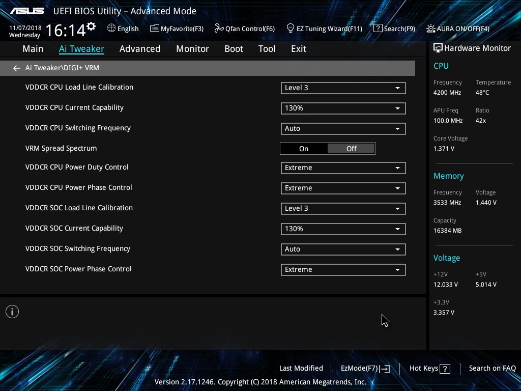

Ich möchte an der Stelle, einfach um Zeit zu sparen, noch ein letztes Mal so die allgemeine Vorgehensweise abstecken:
- Die verschiedenen Settings von Nos mal als Ausgangspunkt nehmen
- Alles wichtige einstellen, hier mal direkt mit 1,1V SoC und 1,42V DRAM anfangen.
- Falls das nicht gut läuft: Mit Spannungen rumexperimentieren, Anfangs SoC mal bis 1,15 rauf oder Richtung 1V, wenn das keine Besserung bringt RAM zwischen 1,45 und 1,40 mal testen.
- Spannungstest hier mit AIDA -> ich versteh diesen Stresstest ehrlich gesagt nicht wirklich, der zeigt ja nicht mal Informationen zum RAM an hab ich das Gefühl xD Aber war bei mir bisher immer grün. Ist dann denke ich mal gut so? Wie lang ist der Richtwert für ein "OK"? Prüft der am Ende nur SoC und/oder RAM Spannung?
- Wenn das auch nicht passt an den Widerständen basteln, vlt die üblichen Konstellationen (20er, 24er, 30-40-60er) mal ausprobieren.
- Falls ich hier ankomme laut schreien und sich melden

Sollte so grob passen
Bei Aida nur cache und Speicher wählen (nimmt man alles wird zwar alles getestet, ist aber wie wenn du CPU mit prime und GPU mit Furmark gleichzeitig laufen lässt.. alles aber nicht alles wirklich auf 100%
Prüft beides sowohl vsoc und RAM Spannung, wobei das nur der erste Schritt ist sozusagen, da Karhu da etwas sensibler ist (wobei das bei anderen Usern andersrum ist).
Um 1-2x 10k Läufe Karhu wirst du auf jeden Fall nicht drumrum kommen
(Und ich empfehle danach noch Spieletests mit Pubg oder AC:O/AC:OD)
Die CPU Spannung bei meinen Links hat einen einfachen Grund:
Meine CPU scheint nicht die gerade die Beste für die automatischen OC Funktionen zu sein, ich kann hier Scalar auf x10 stellen und komme trotz mehr oder weniger CPU Spannung auf schlechtere Ergebnisse als wenn ich CPU Takt und Spannung manuell setze; trotz niedrigerer Spannung. Sollte aber eher ein Ausnahmefall sein.
DOCP habe ich geladen, da ich meine früher ohne das den Takt gar nicht so hoch setzen konnte. Ich habe mir angewöhnt DOCP zu laden und danach den Takt manuell zu setzen.
Das Performance Bias senkt die Latenzen etwas, kann man z.B bei Aida schön sehen. Ich hatte mal alle durchprobiert und finde auf "Aida/Geekbench" bekommt man im Schnitt die besten Ergebnisse (auch außerhalb von Benchmarktools).
Für deinen Fall sollte genügen die vsoc+RAM Spannung zu setzen, den Performance Bias auf "Aida/Geekbench" und ggfs. pbo auf enabled (statt auto), außer du willst die performance enhancer nutzen natürlich (ich meine das strix hatte die oder?)... und natürlich die Testwerte
