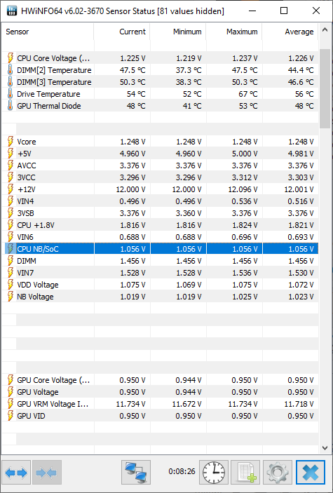

Ist das die NB Voltage?

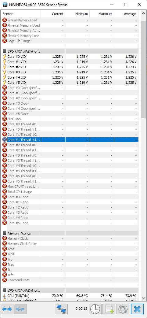

Hatte vor kurzem mein BIOS upgedatet. Nun alle Timings wieder eingestellt. TM5 lief problemlos durch.
VDimm bin ich nun von 1,35 auf 1,33V runter gekommen.
Vsoc testete ich von 0,975 - ursprünglich 1,025, was vor dem Update war.
Es lief alles 30 min ohne Fehler. L3 Copy Wert war dann bei 1,00625 am höchsten (4xx). Nach reboots, war dieser wieder um die 280-295. Normal sollte es um die 370 sein.
Woran erkenne ich, welcher der perfekte VsoC Wert ist, wenn praktisch alle Spannungen laufen!?

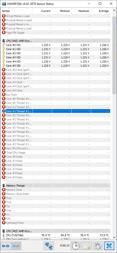

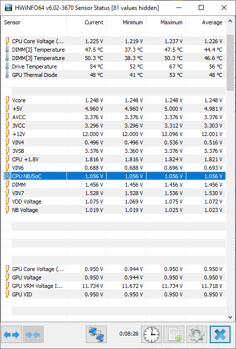

stinger2k
- Feb. 2016
- 629
@Kerim262626
Du hast 81 Values versteckt, mach mal HWinfo Ansicht rückgängig, dann beim Prozessor (Ryzen xxxx) Enhanced
Kerim262626
- Mai 2018
- 1.800
Kerim262626
- Mai 2018
- 1.800
Jo, habs jetzt auch gesehen danke

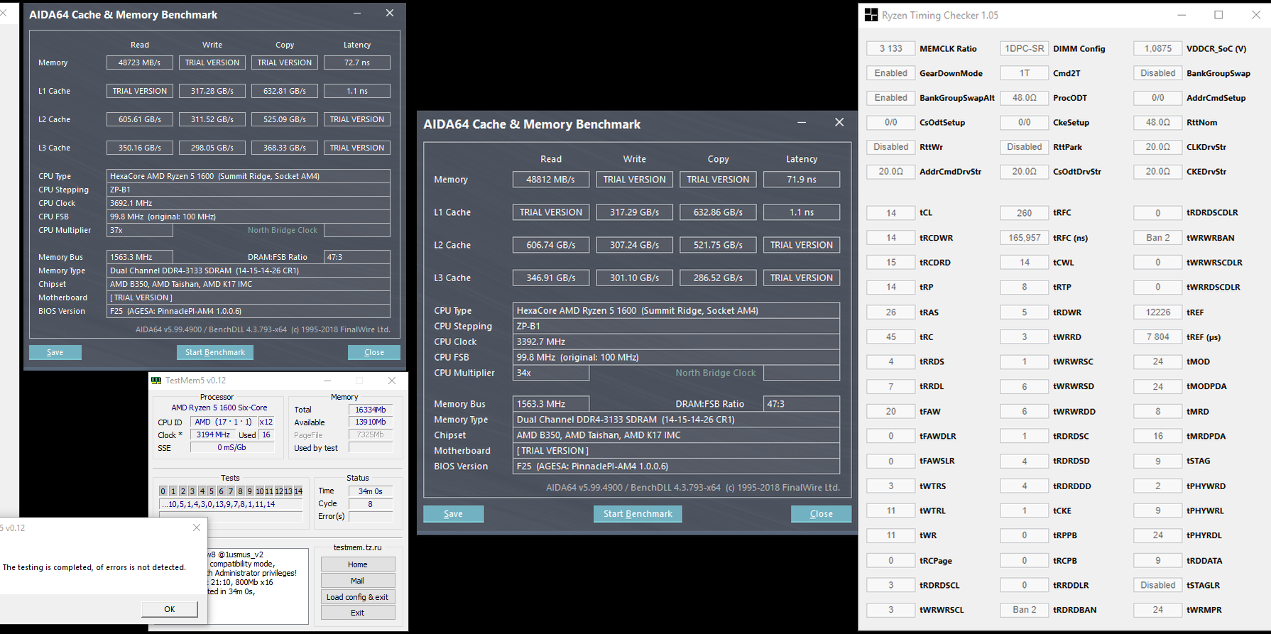

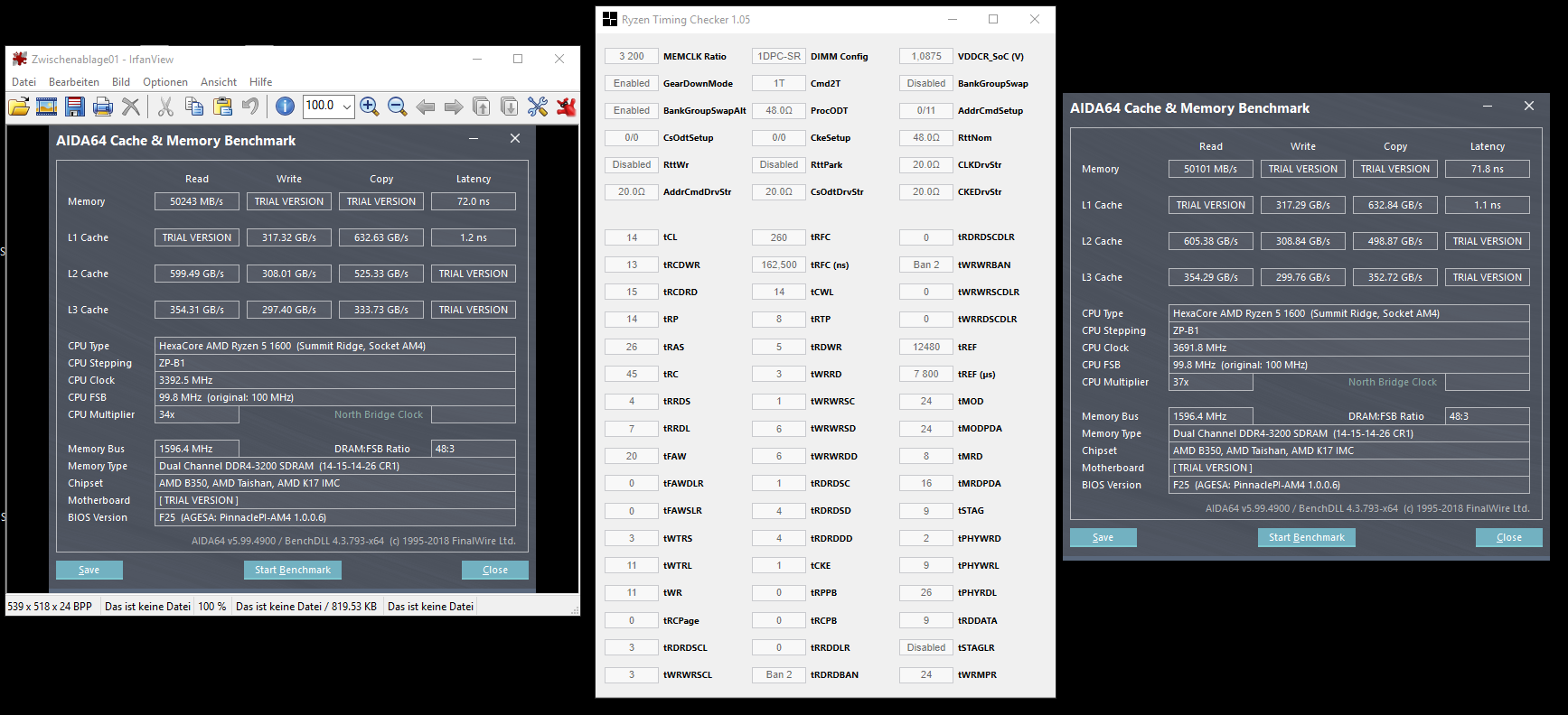

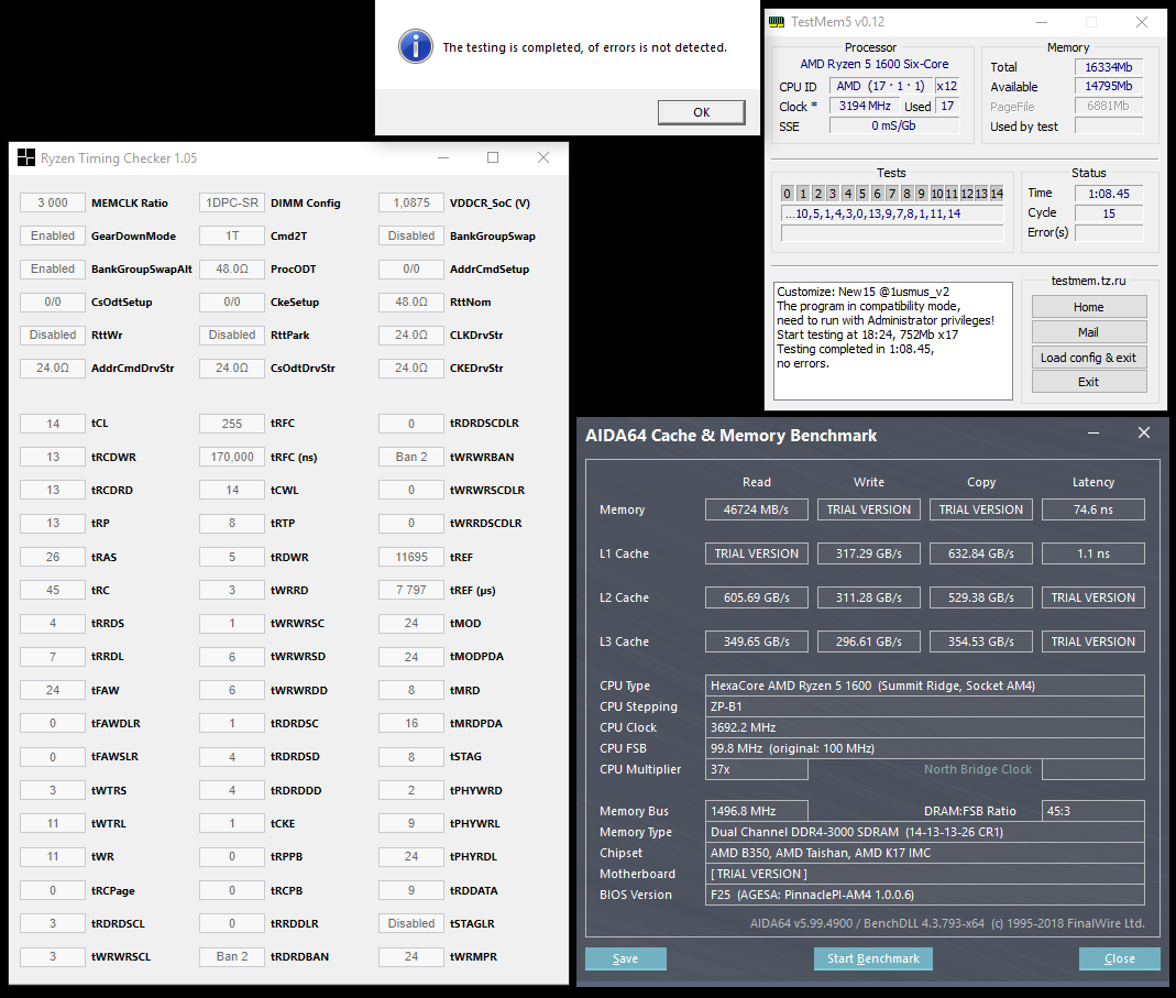

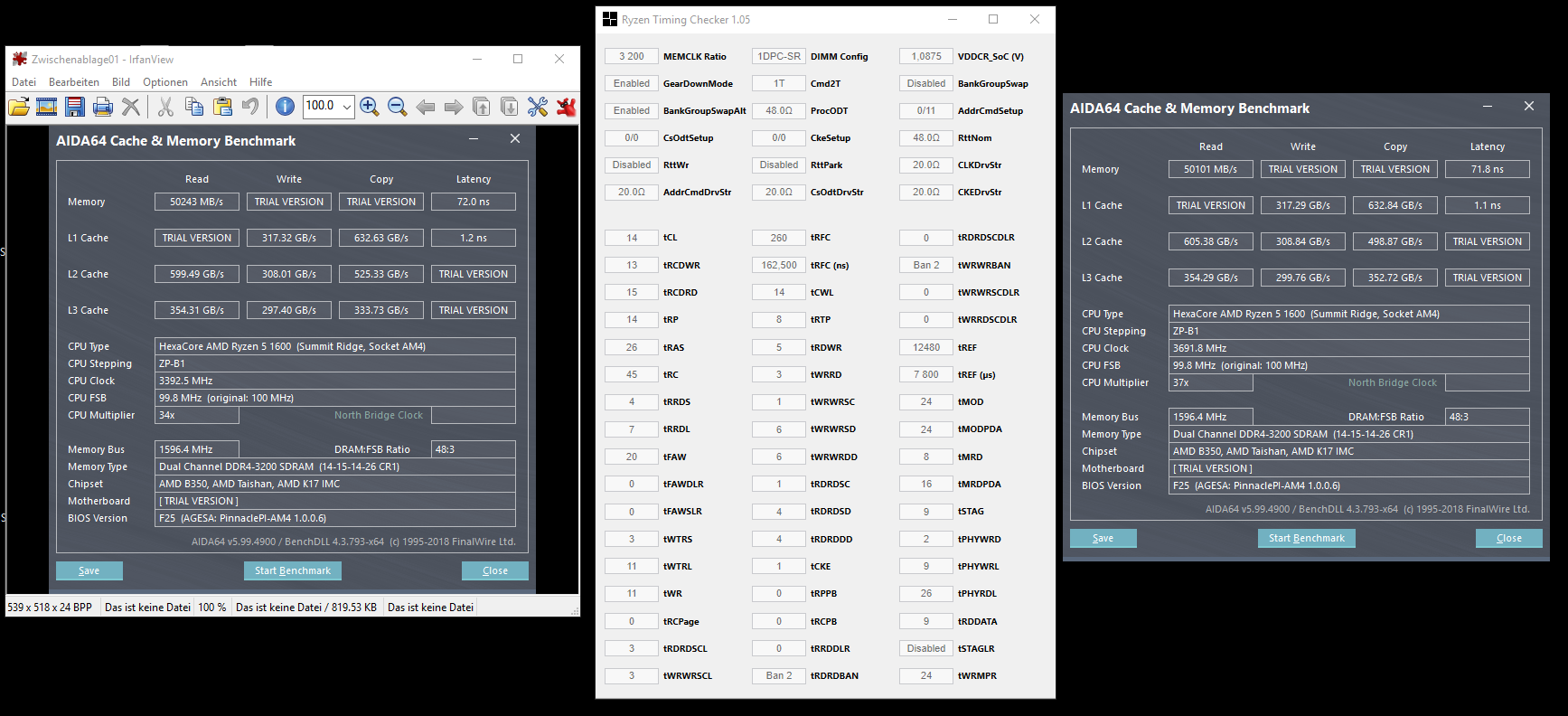

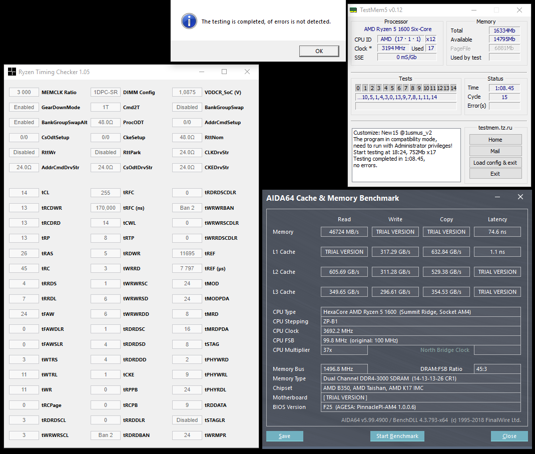

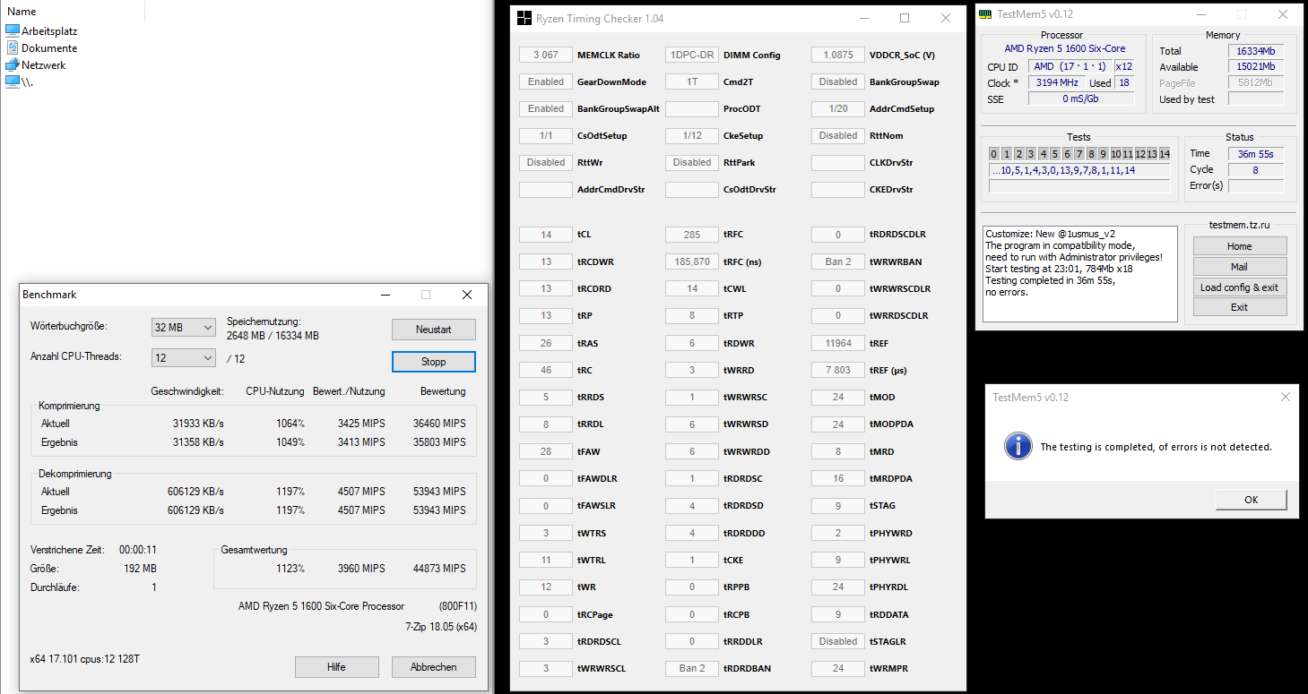

So, angeregt vom Computerbase-Artikel habe ich mich mal wieder drangesetzt.
Gegeben sind ein Gigabyte GA-AB350-Gaming mit aktueller Firmware f25(Pinnacle1.0.0.6 ) und ein Ryzen 1600.
Als Speicher genutzt Ripjaws V-Red F4-3333C-16-8GVR. In den Screens sind ausschliesslich 2 Module verwendet.
Der Speicher hat alte 4GB-D-Die als Dualrank verbaut.
Hatte den Speicher zuletzt als 3000er verwendet, da er mit dem Wechsel von f24c auf f25 die alten Settings nicht mehr mitgemacht hat:
(Habe Tras auch noch auf 25 und Trc auch auf 43 laufen, klappt auch noch)
Die alten 3066(F24C,Pinnacle1.0.0.6 beta Bios)-Settings waren sehr ähnlich.
Zusammenfassend war also 30xx-14-13-13-26/25 gut möglich, und ist nun weiterhin mit 3000[Auch 4 Module] möglich mit 3066 nicht mehr.
Nun habe ich aber etwas mit 3133 rumgetest, was durchaus sehr gut funktioniert.(Sowohl mit 1.33V als auch 1.34V)
Aber mit völlig veränderten Settings.
3133-14-15-14-26. Dafür einige Subtimings durchaus besser, als es das bei den vorherigen Settings der Fall war.
3200 bootet auf den gleichen Settings durchaus zuverlässig, läuft aber maximal 2 Runden(1.37V) fehlerfrei.
So und nun brauche ich den Rat der Experten, was geht noch? Irgendwelche Ideen?

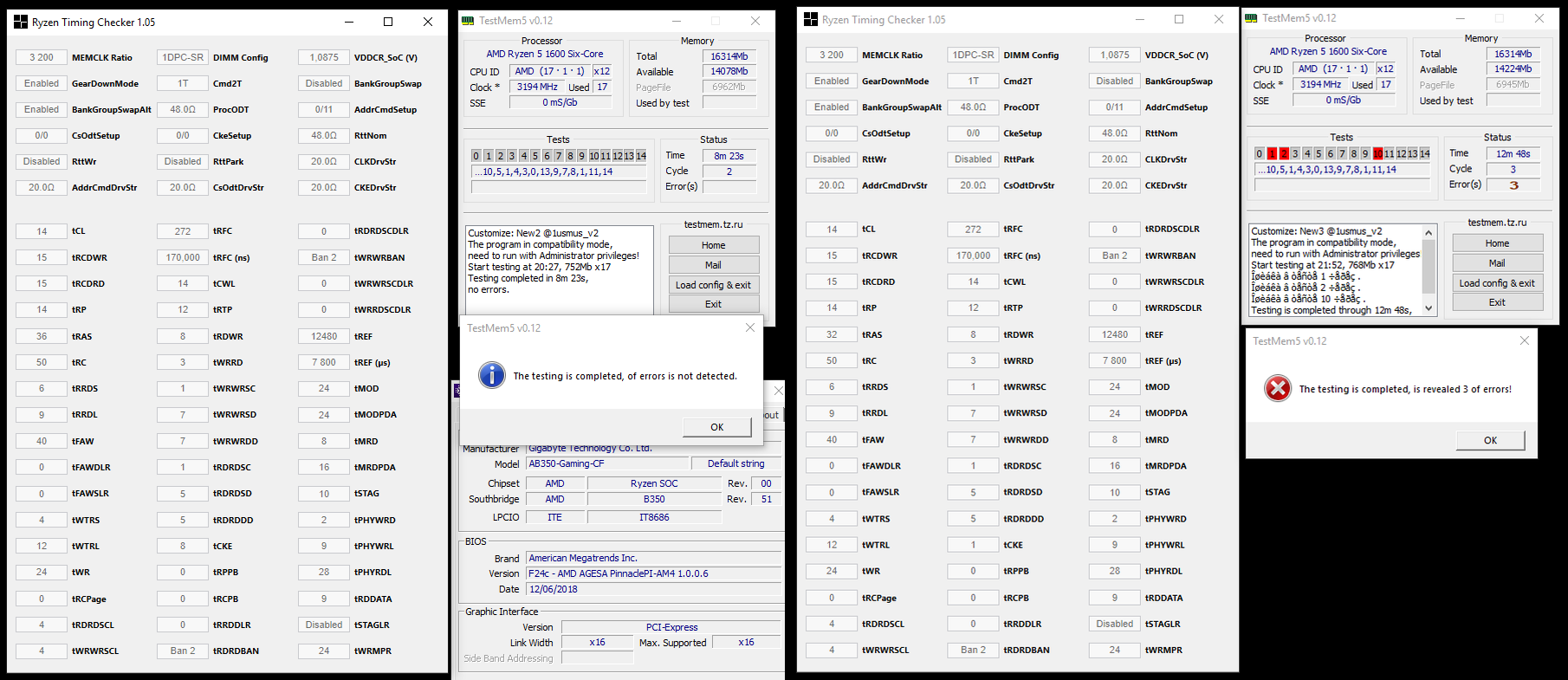

mace1978
- Mai 2008
- 1.174

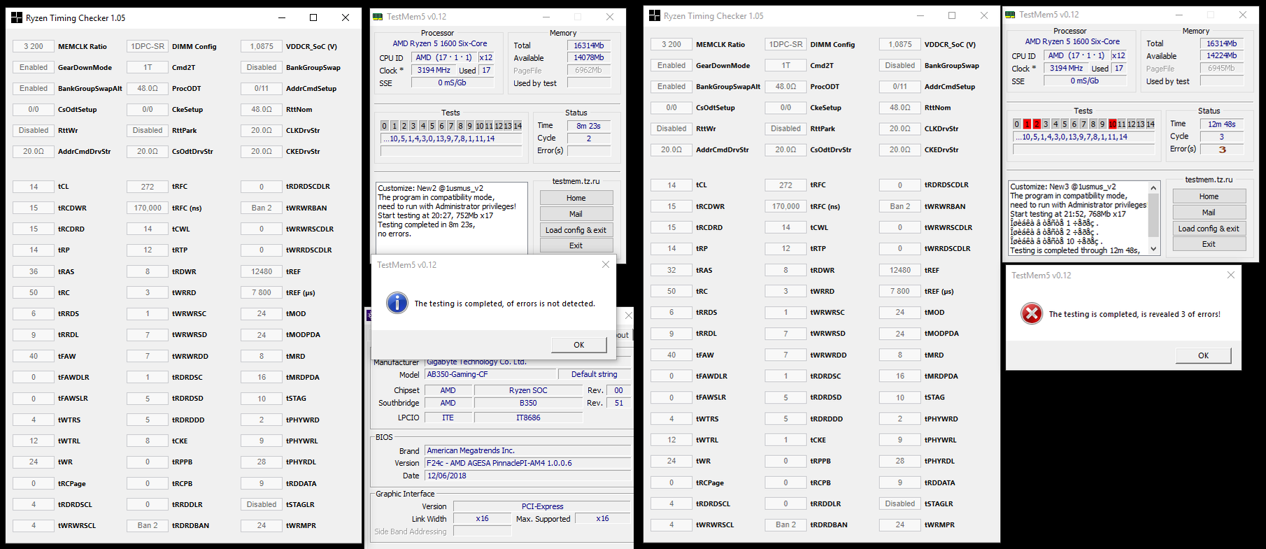

Also für 2 Runden oder so läuft TM5 fehlerfrei. Danach gibt es Fehler, allerdings nicht nur auf herausfordernden Settings.
3200-14-15-14 genau so wie 3200-16-17-16. Habe aber bisher absolut keine Hand für CAD oder RTT Werte.
Allerdings da der AIDA-Bench durchläuft bin ich mir nicht ganz sicher, wieviel Aufwand ich bereit bin zu investieren um mich da reinzufuchsen.
Würde vielleicht eher noch gucken, ob ich Geardownmode=off irgendwie realisiert kriege....allerdings scheint mir das mit dem neuen Bios eher erschwert, zumindest laufen alte Stabile-Settings auch da nicht mehr Stabil, allerdings das kann auch daran liegen, dass ich vorher nicht mit TM5 getestet hatte.

Ich würde auch direkt mit 3200 starten. Safe Timings vom Calculator übernehmen aber PowerDown Mode auslassen und testen. Vdimm würde ich bei 1,35-1,37v versuchen. Falls Fehler auftreten geht's ans Ausloten, wenn alles läuft eine Stufe rauf mit dem Takt.

Bei DR gab's doch auch die Variante mit nur RTTnom.
Edit:
Ah, bin blind....
Bei mir laufen gerade, als Zwischenschritt, die 3400 durch. Die 5000% sind gerade durch, sieht gut aus.

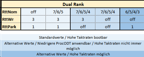

Vielen Dank für die Unterstützung.cm87 schrieb:@mace1978 Aida sieht da nicht wirklich gut aus - hätte die Latenzen besser eingeschätzt.
Hier bez. Rtt
Also du würdest versuchen es mit den RTT-Werten stabil zu kriegen, interpretiere ich aus der Antwort.
So ganz verstehe ich die Tabelle aber nicht. Da dort nur unterschiedliche Werte gelistet sind, heisst das es geht nur durch ausprobieren? Oder wie testet man da, versucht man einen möglichst hohen stabilen oder einen möglichst niedrigen stabilen Wert zu haben?
Gibt es irgendwelche Unterschiede von den man wissen sollte zwischen RttWR 3/off bzw. RttPark off/1?
