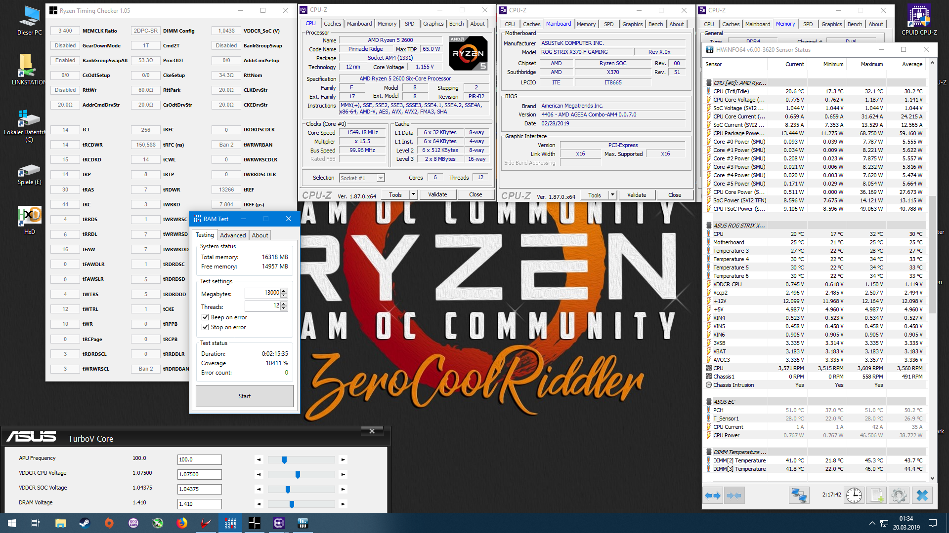

765468

Wie gesagt, TM5 lief ohne murren durch. Heute Abend schmeiß ich mal Karhu an. Vllt passts noch 😁
Vllt die Vsoc 1,00625 mit verschiedenen LLC Werten testen.. Oder hat es auch mit den Rtt zu tun 🤔
Ja, GMD off ist schon eine Klasse für sich :lol:
Bin bei 3466 bis 8,5k in Karhu gekommen und nun hab ich da anscheined das kalt/warm Verhalten.
Also wieder neue Rtt Werte ausloten :freak:
