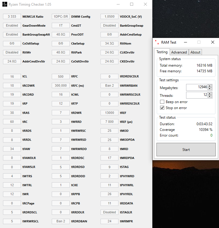

Schau mal, vielleicht solltest du dich trennen vom XMP Profil, denn das ist einfach nur grottenschlecht (zumindenst bei mir tRDRDSCL "6" etc..). 3200 Mhz habe ich noch nicht hinbekommen, aber ich befürchte das wird nur mit "schlechten" Timings laufen.
Umso besser scheint es mit dem Standardtakt zu laufen. Hab einiges rausholen können, nachdem der Pc die ganze Nacht und tagsüber fleißig war.
VDIMM: 1.4 (nicht ausgelotet)
764884
(Der eine KARHU shot ist mit dem Handy von meiner Frau aufgenommen als ich auf der Arbeit war)
Folgendes ist mir aufgefallen:
2x 8 GB G Skill Aegis - Micron B Die: Scharfe settings unmöglich gewesen, dafür aber höhere Takraten möglich.
2x8 GB G Skill Aegis - Hynix AFR: Sehr scharfe Settings (wohl) zu einer gewissen Taktrate. Höhere Taktraten möglich, aber (wohl) mit bescheidenen Timings.
Bei beiden Kits ProcODt < 60 sehr viel stabiler. Bootbar aber auch mit 43,6.
3000-3333 MHZ = ProOdt 48
3333-3466 MHZ = ProOdt 53
< 3466 MHZH = ProdOdt 53 + aufwärts
Ich hoffe mir fliegen jetzt nicht die Settings bei AOC/BF5 um die Ohren. Wenn ja, leiste ich dir mit dem XMP Profil wohl Gesellschaft Daniel :)

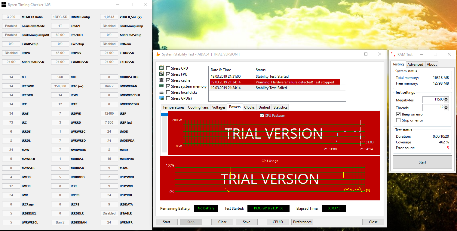

Ich hab mich jetzt dazu entschieden, erstmal nicht mehr weiter die 3600 zu versuchen. Das dauert einfach im Moment viel zu lang und dann ist noch das kalt/warm Problem
Eventuell geht auch einfach nicht mehr

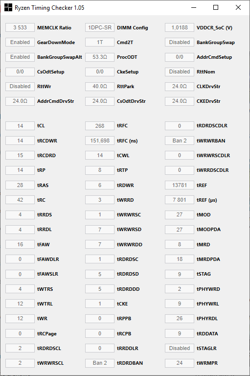

Wollte dann jetzt einfach die 3533MHz Settings noch schärfer machen

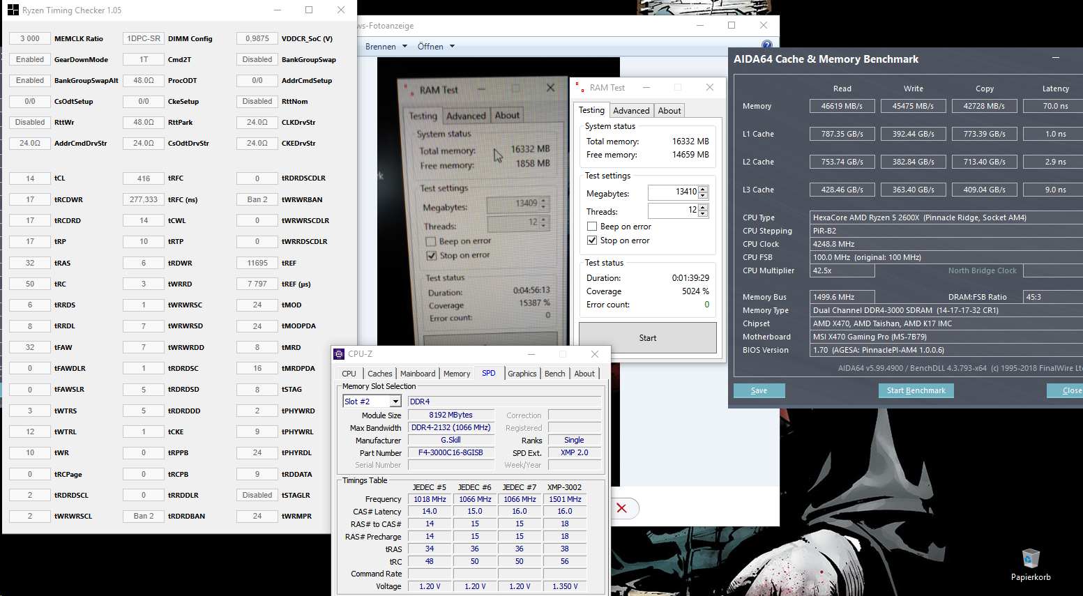

Wo kann ich da noch was machen?
tRFC auf 256, tWTRL auf 8, tWR auf 10. Zu scharf hilft aber auch nix. ;)
Oder du versuchst es mal mit GDM off. :D

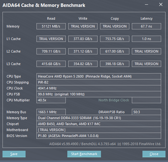

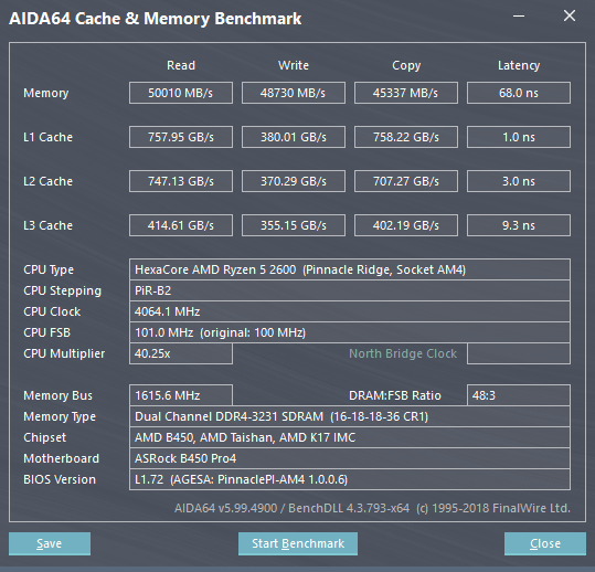

Unten sind meine letzten beiden OC Versuche. Bei den 3333 MHz sind die Spannungen noch zu hoch gewesen (VDimm = 1,45 V). Ich wollte nur sehen ob das überhaupt läuft und danach nach unten hin ausloten. Manchmal finde ich diesen Weg einfacher/schneller als von unten nach oben zu arbeiten. Die Timings sind bei beiden Settings nicht gerade scharf angezogen. Bei den 3200 MHz ist da noch ordentlich Luft (laufen/liefen ja auch nur mit 1,35 V). Bei den 3333 MHz weiß ich es nicht. Bringt mir ja sowieso nichts, weil Karhu kalt immer so aussieht wie auf dem letzten Bild. CAD/RTT sind bei mir völlig egal gewesen. Warm geht alles durch Karhu.

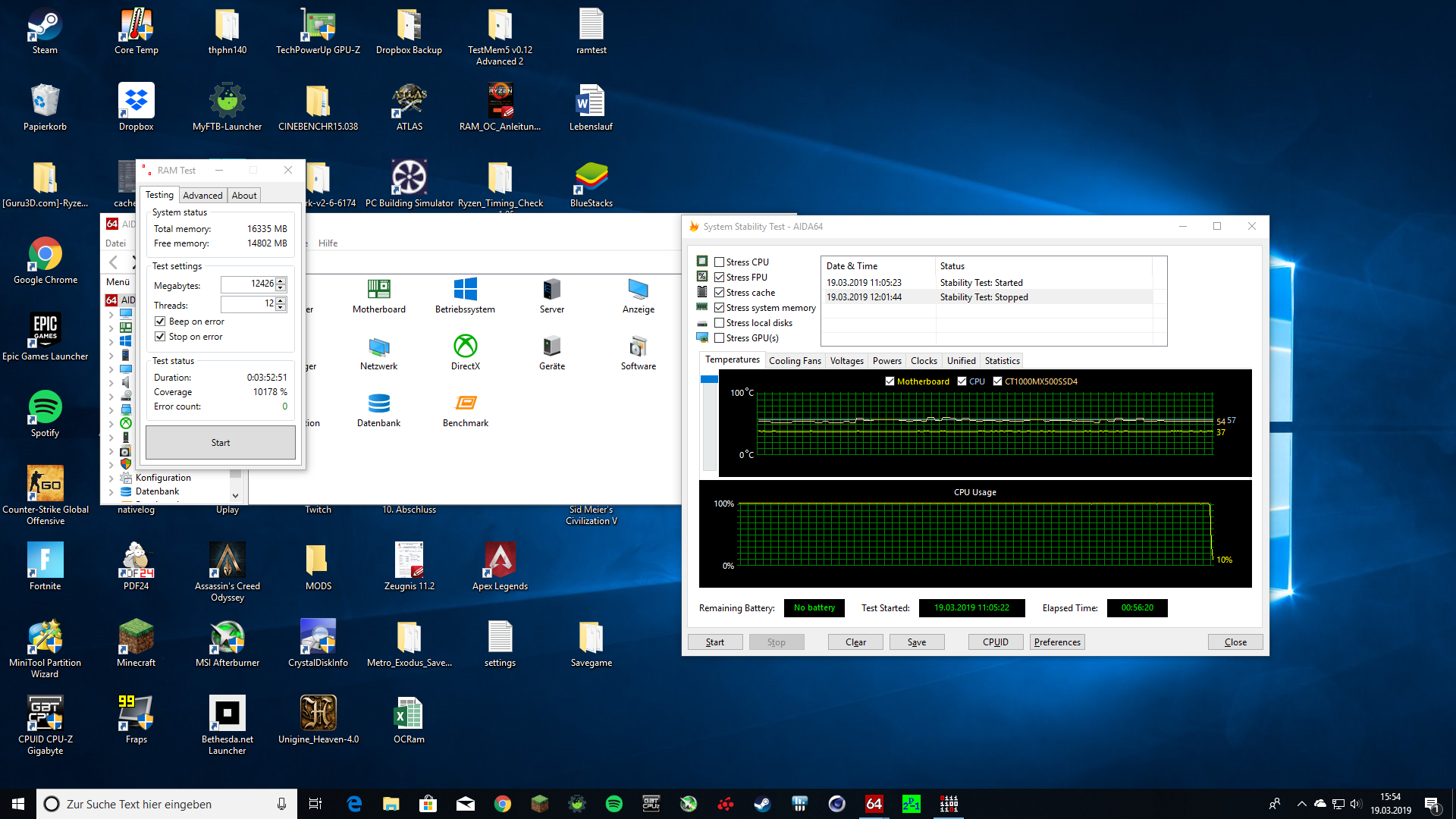

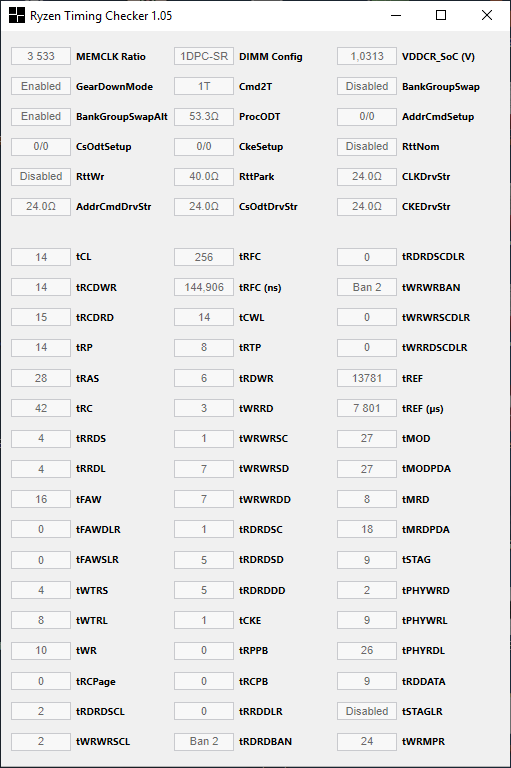

So ich habe jetzt noch mal die Werte etwas verändert
Liefen 10000% durch, nach 10 Minuten abkühlen lassen wieder 5000%
Ich habe jetzt tRFC von 268 auf 256, twrtl von 12 auf 8 und tWR von 12 auf 10 gebracht
