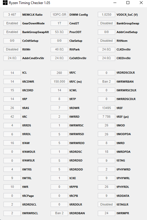

Hab nun gebootet mit RttNom 4, Vsoc 1,025 und Vdimm teste ich im mom mit 1,32.
Vdimm lag bei den Startversuche bei 1,33V
edit:
Rttnom 4 ist gestrichen... Bildschirm bleibt schwarz.. Nun bin ich bei 5
edit2:
Teste mich jetzt mal mit ProcODT 60 durch. Bei 53 hatte ich nun mit den vorherigen bootbaren Werten Probleme
edit:
edit2:

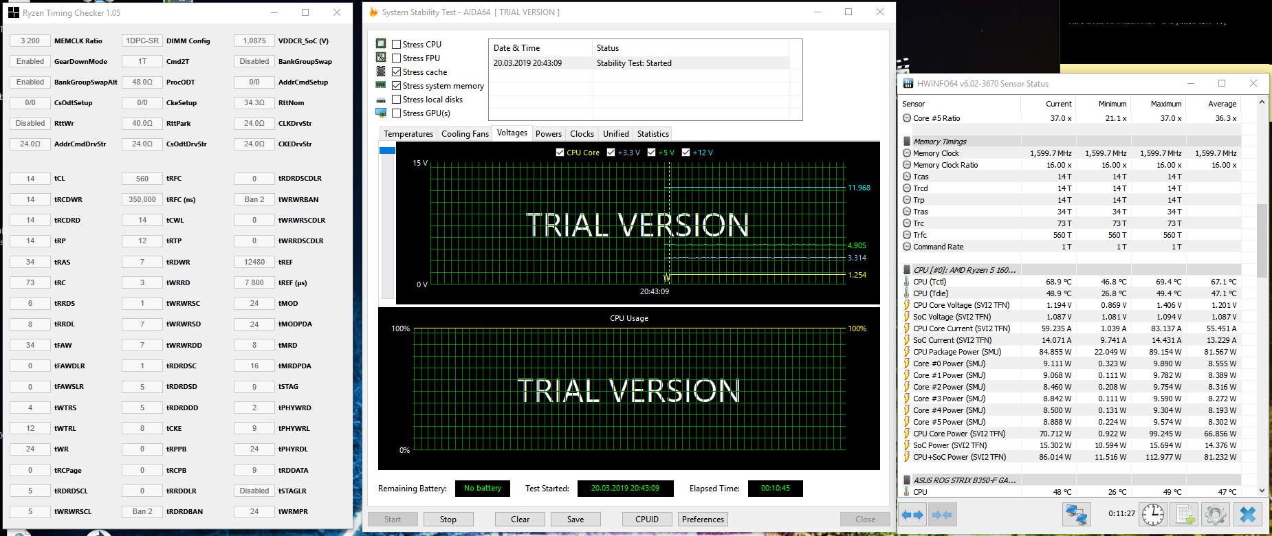

@TheManneken mit "stress cache" lotet man zuerst mal die VSoC aus - gestaltet sich dann einfacher
Mit deinem Test kann man die VDIMM gut ausloten. Ich lote immer von unten nach oben aus, kannst aber dann natürlich versuchen, weiter runter zu gehen - bis es halt nicht mehr stabil ist. Wenn auch die CPU übertaktet ist, brauchst du von Haus aus meist ein wenig mehr VSoC.
Arbeite auch weiterhin mit der geringsten ProcODT - in höheren Taktregionen kann dir dann eine höhere Stufe zu gute kommen.

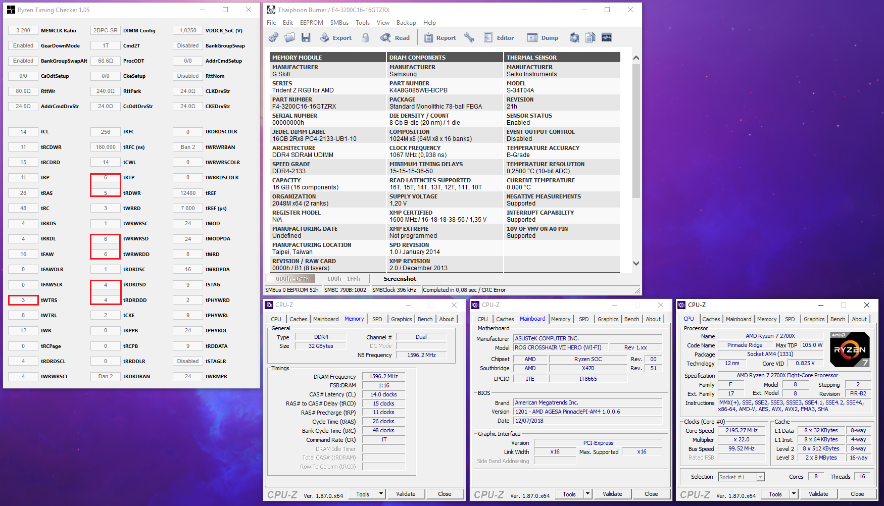

Ich hatte die Anleitung hier mal genutzt, um mein Trident-Z-Kit auf Vordermann zu bringen. Das sind 2 × 16 GiByte, zwar nur das CL16-Kit, aber trotzdem Samsung-B-Dies. Viel Takt macht es nicht mit (Habe viel herumprobiert, aber DDR4-3400 wollte nicht so recht), aber die Latenzen gehen ganz gut.
Mich verunsichert der Guide von 1usmus. Laut den Tabellen auf Seite 5 skalieren einige Subtimings negativ, wenn sie zu niedrig eingestellt werden. Das wären bei mir konkret die rot eingekesselten. Liegt es bei ihm an Instabilitäten oder sind die Subtimings so niedrig tatsächlich nicht ratsam? Ich habe die Stabilität bei mir mit dem HCI Memtest über zwei Nächte getestet.
Edit: Falscher Screenshot. Richtiger kommt gleich.

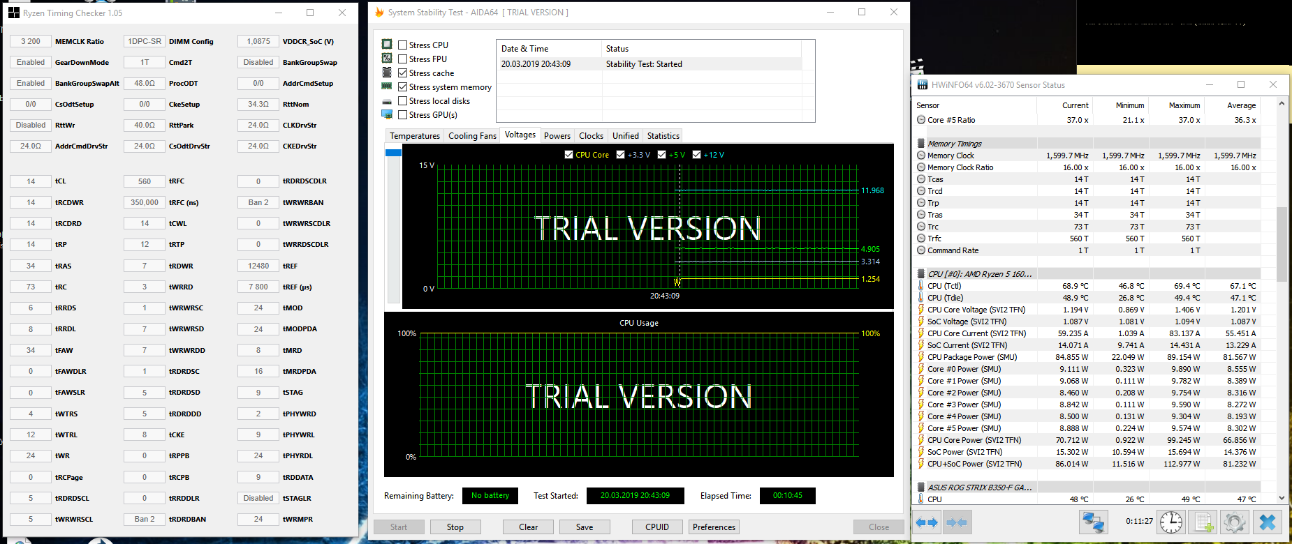

Hallo und Willkommen.
Da hast du ja einiges aus den Subtimings geholt - es ist schon korrekt, dass zu tiefe Subtimings bzw. einzelne Werte zur Instabiltät beitragen können. Daher sollte man sich ja am Anfang an den Calculator halten und anschließend langsam mit den Werten nach unten gehen. Tiefe Werte müssen aber nicht immer besser sein.
Was mir bei dir auf die schnelle auffält, warum so eine hohe ProcODT? Wie bist du auf die Subtimings gekommen? Selbst ausgelotet?
Wenn die Dinger stabil laufen, ist es ja ok - hast du auch getestet (Aida64 Benchmark) ob dir da die Subtimings irgendwo in die Quere kommen (Durchsäzte oder Latenz)? Sprich als Test die FAST Settings aus dem Calc vs. deine Subtimings.
Nur bez. Subtimings:
@cm87
Ich hatte zuerst die Fast- und dann die Safe-Timings aus dem Calculator genommen, die beide nicht funktionierten. Die Safe-Angaben habe ich mit rund zwei Dutzend Spannungen und Widerständen ausprobiert. Am Ende bei jeder die Safe-Timings eingestellt und je nachdem, ob sie liefen oder nicht, gelockert bzw. gestrafft. An der rRCDRD, tRDRDSCL und tWRWRSCL haperte es, weshalb sich diese unterhalb des Safe-Niveaus befinden.
Zur ProcODT: Bei den oben genannten Versuchen fühlten sich 68 Ohm immer am stabilsten an. Die Fehler traten dort reproduzierbar später auf. Die Widerstände jetzt sind die Auto-Einstellungen vom Mainboard. Mit den jetzigen Einstellungen habe ich eine niedrigere ProcODT noch nicht ausprobiert. Kann ich aber machen.
Zur Stabilität: Der HCI Memtest lief insgesamt ~13 Stunden ohne Murren durch. In The Division 2 (gefühlt fehleranfällig unter DirectX 12, wenn etwas nicht läuft) hatte ich nur Treiberabstürze, als ich mich an das Undervolting der GPU machte. Den AIDA-Benchmark kann ich aber auch mal eine Weile durchlaufen lassen.

Tru schrieb:Mich verunsichert der Guide von 1usmus. Laut den Tabellen auf Seite 5 skalieren einige Subtimings negativ, wenn sie zu niedrig eingestellt werden.
Ich zitiere mich mal selbst:
RYZ3N schrieb:DDR4-3466 CL14 muss bei mir mehr Lese-, Schreib- und Kopierdurchsatz haben, niedrigere Memory-, L1-, L2- und L3-Latenzen und höhere fps [vor allem min. fps] liefern als z.B. DDR4-3400 und zudem natürlich stabil [also ohne Abstürze] laufen.
Wenn einer dieser Punkte nicht erfüllt ist, ist mein Setting für mich nicht stabil.
Ergo, wenn RAM bei niedrigeren Sub-Timings oder gar bei mehr Takt negativ skalieren sollte, dann greift die Korrekturfunktion, was wiederum heißt, dass dieses Setting nicht zu 100% stabil ist.
Alles natürlich in einem normalen Rahmen was Timings und Takt angeht. Natürlich sollte jedem klar sein, wenn ich ein 3200er Kit mit 3666/3733 booten und sogar benchen kann, heißt das nicht, dass das auch nur ansatzweise stabil ist.
Ich habe gerade mal meine Einstellung mit den minimal gelockerten im AIDA-Benchmark verglichen, wo die gelockerten 2 ns niedriger waren (70 vs. 68). Könnte allerdings am CPU-Takt liegen. Der Boost ging da etwas höher. Ich schalte den mal aus und vergleiche noch mal.
Das meinte ich ja mit dem "ich schalt den mal aus". Bei 4,0 GHz fixed (40er-Multi, BCLK noch leicht schwankend) sind die Werte nahezu auf einem identischen Wert. Mal die eine Einstellung minimal vorne, mal die andere. Speicherlatenz wird bei ~69,5 ns ausgegeben bei beiden (+/- 0,1). In Anbetracht dessen, dass Memtest (nicht Testmem/TM5!) und die Spiele stabil laufen, brauche ich mir wohl keine Sorgen zu machen?
