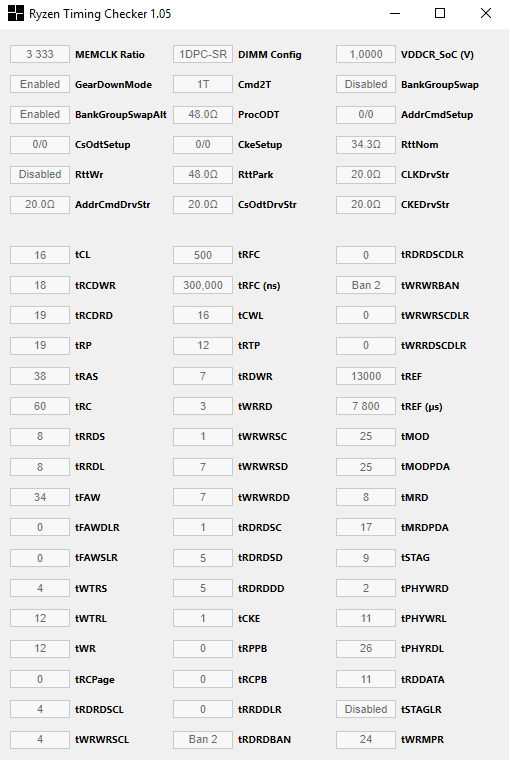

Die Aegis bzw. die AFR Module scheinen wirklich stark unterschiedlich zu sein. Bei mir ist es genau anders rum. Bei weniger Takt und schärferen Timings muckt meiner häufig schon beim Boot. Hingen spontan 3333 eingegeben und da ist der Boot überhaupt kein Problem solange Proc auf 48 ist. Muss halt nur bisschen Spannung draufgeben also +1,41 V.

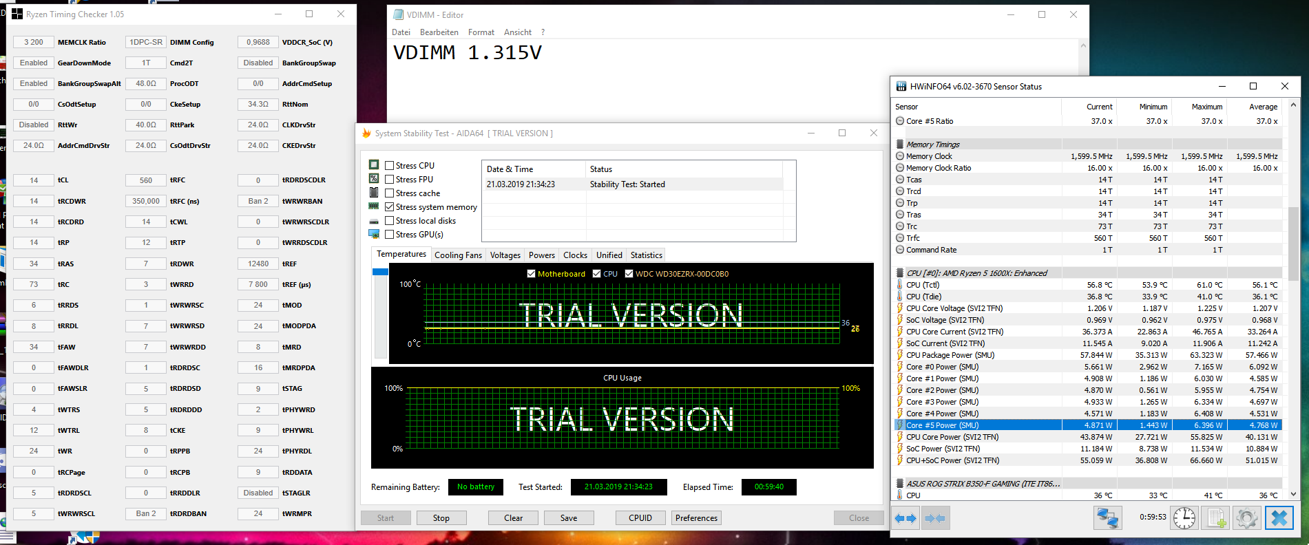

So, bei mir siehts mittlerweile folgendermaßen aus: weiter runter mit VSoC oder VDIMM scheine ich erst mal nicht zu kommen, aber wenn ich die Werte richtig interpretiere, sehen die gar nicht mal so schlecht aus? Und tatsächlich ist 3200CL14 damit stabiler als das XMP-Profil. Nur kam ich durch das ganze Geteste jetzt noch gar nicht mehr zum längeren Zocken ;)
Wäre jetzt dann mal Karhu an der Reihe oder geht's mit dem Feintuning?
Reaktionen: cm87
VSoC auch genial tief für die Gen1.

Karhu hast du ja gekauft oder? Sezt mal die Subtimings (Safe vom Calculator) und lote kurz mit Aida gegen. Die VDIMM wirst ein wenig anpassen müssen. Danach ab zu Karhu.
Gratulation :) Du bist am richtigen Weg!
