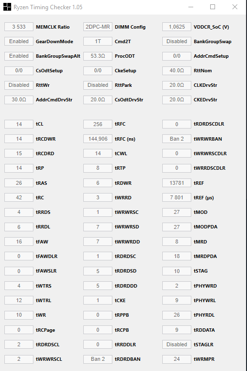

@stinger2k
Also so:
CADBusClkDrvStren 20
AddrCmdDrvStr 30 oder höher
Alles andere auf den Werten aus #7.082 lassen:
RFC 256; tFAW 24; ProcODT 53.3 mit RTT Nom 34 + Park 48
oder meine Ursprünglichen Werte wieder hernehmen:
RFC 252; tFAW 16; ProcODT 48 mit RTT Nom 34 + Park 48
oder alles durchprobieren?
Trotzdem mal Danke. Das mit den Timings wäre ja mal ziemlich aufwendig. Das halte ich mir mal als letzte Option offen.
@stinger2k
Was? Meinst du CADBusClkDrvStren?stinger2k schrieb:CAD mal CLKDrvStr auf 20
Also so:

Yeah, erster Durchlauf mit Karhu auf 10.000%! Ingesamt 2. Durchlauf... hab jetzt erst mal die Safe-Settings vom Calculator gesetzt, musste dann für AIDA Mem+Cache den VDIMM nochmal auf 1.32V anheben, Karhu warf dann beim ersten Durchlauf schon nach wenigen Minuten einen Fehler, beim zweiten Durchlauf mit 1.33V lief er dann so durch.
- Okt. 2006
- 7.424
Und ab zu 3333MHz.
Bei MF scheint gerade Ausverkauf bei AM4 CPUs zu sein. Lager leer räumen für Zen 2?
Ich bin jetzt wieder zurück zu den Werten mit denen es bei Aida, HCI Memtest und Karu keine Fehler gab:
RFC 252; tFAW 16; ProcODT 48; RTT Nom 34; Rtt Park 48
Sobald ich DRAM VBoot Voltage von auto auf was anderes Stelle, geht es ein, aus, ein, aus, ein, aus, ein.
Sprich beim POST schaltet er sich dreimal aus, bevor er dann läuft.
zum CAD:
Die Werte aus obiger Tabelle hab ich jetzt alle durch. Bei keinem Funktioniert der Kaltstart auf Anhieb.
Beim Kaltstart immer: ein, aus, ein
Warmstart klappt immer
Ist das verhalten mit Kaltstart ein, aus, ein bei den anderen C7H Nutzer wirklich nicht?
Soll ich mit den CAD Werten weiter rumprobieren? Werde ich damit irgendwann dieses Kaltstartverhalten los? Oder ist das beim Asus C7H normal? Schön langsam glaub ich, dass das beim C7H normal ist, sobald man den RAM übertaktet hat. 😐
Edit: Oder soll ich mal mit CLDO VDDP rumspielen?

Ich hab jetzt mal alles auf Auto gelasse und dann folgendes durchteste:
Das geht so nicht.
@rowein
Oder könntest du deine Einstellungen einfach auf einen Stick speichern und dann hier als ZIP anhängen?
Also unter Tools -> Asus User Profile -> Save to Stick
Ich übernehme jetzt mal alle Werte aus dem Calculator Advanced Tab. Vielleicht hilft das ja.
