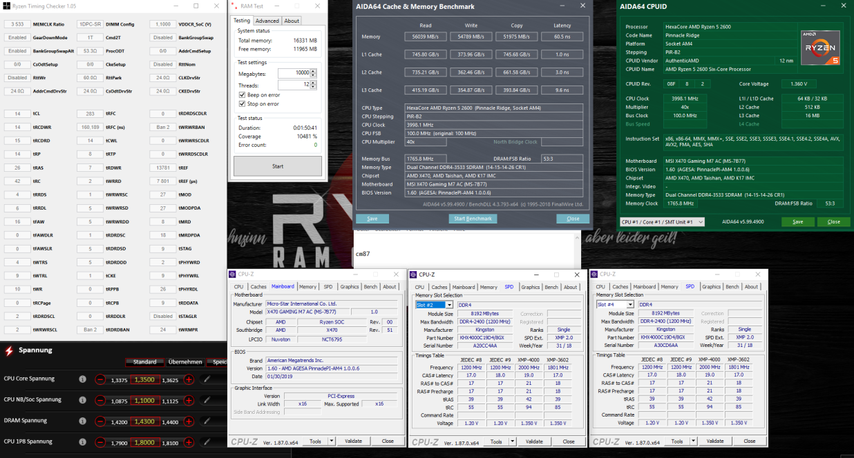

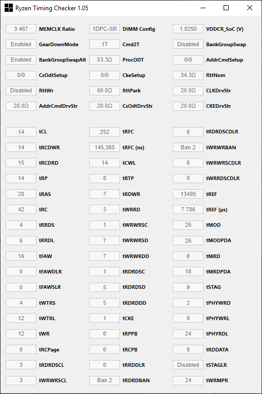

Das merkwürdige ist, dass ich fast mit jedem wert Booten kann.
Nur wenn der PC Stromlos war, dann dauert es einfach ewig oder er startet mehrmals.
Bis zum Windows komme ich immer und der Ryzen Timing Checker zeigt mir auch meine eingestellten Werte richtig an.
Mit den Werten aus meinem vorigen Post bei CAD 20 bin ich durch. Da läuft der POST immer 3x durch bevor er beim Kaltstart startet. Warmstart, also Windows neustart, geht immer. 🤷♂️
Ich weis einfach nicht was es da hat. Soll ich das ganze jetzt noch für CAD 24 usw. auch probieren?
Eigentlich mag ich nicht mehr. Ich bin schon am Überlegen, ob ich nicht einfach wieder das XMP Profil aktiviere. 😐 Dieser Coldbootbug geht mir schon richtig auf die nerven.

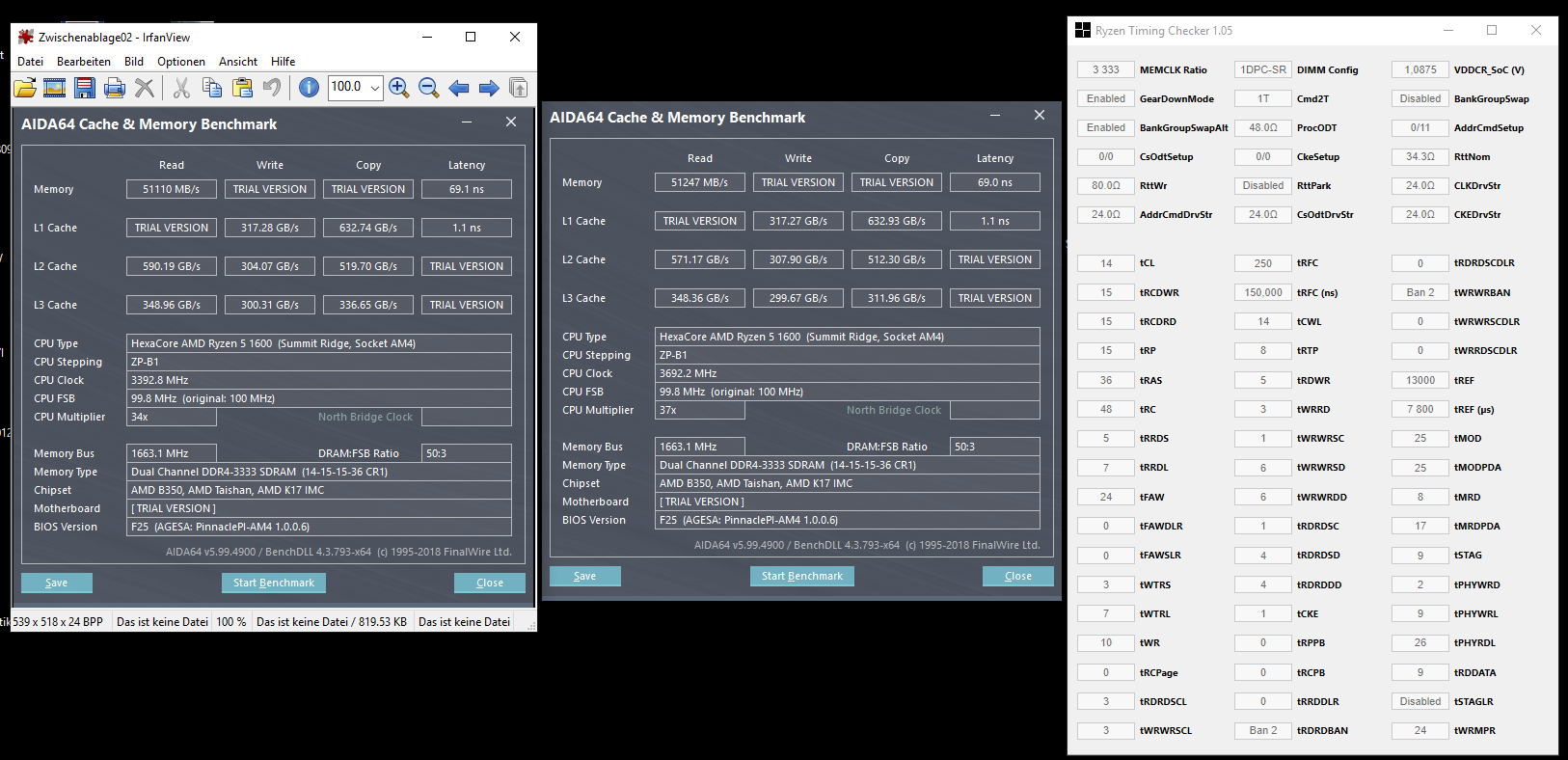

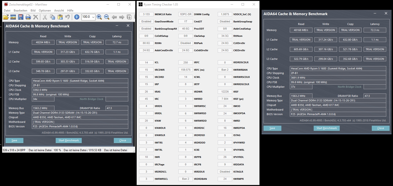

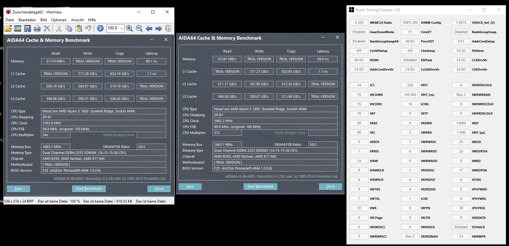

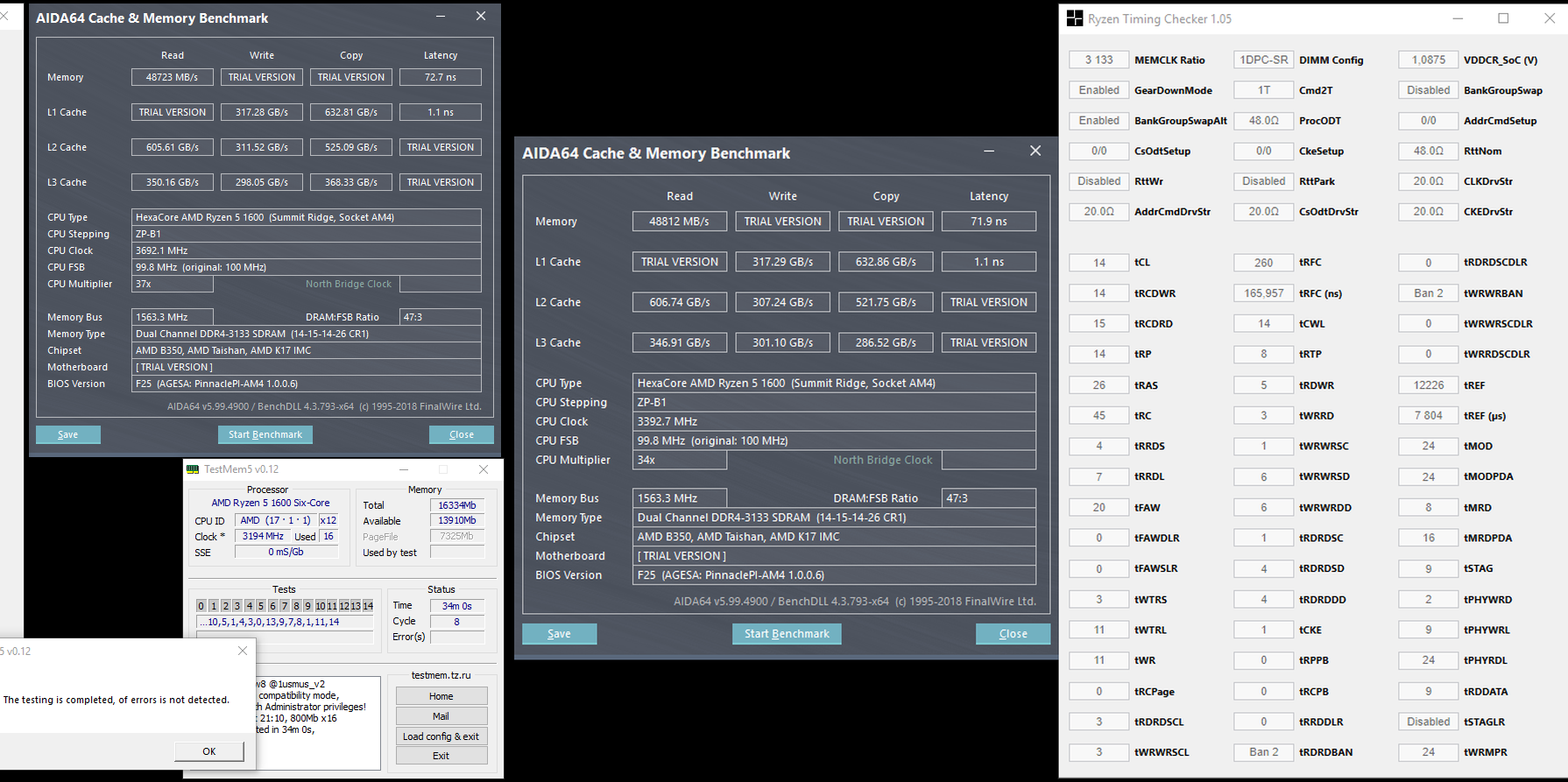

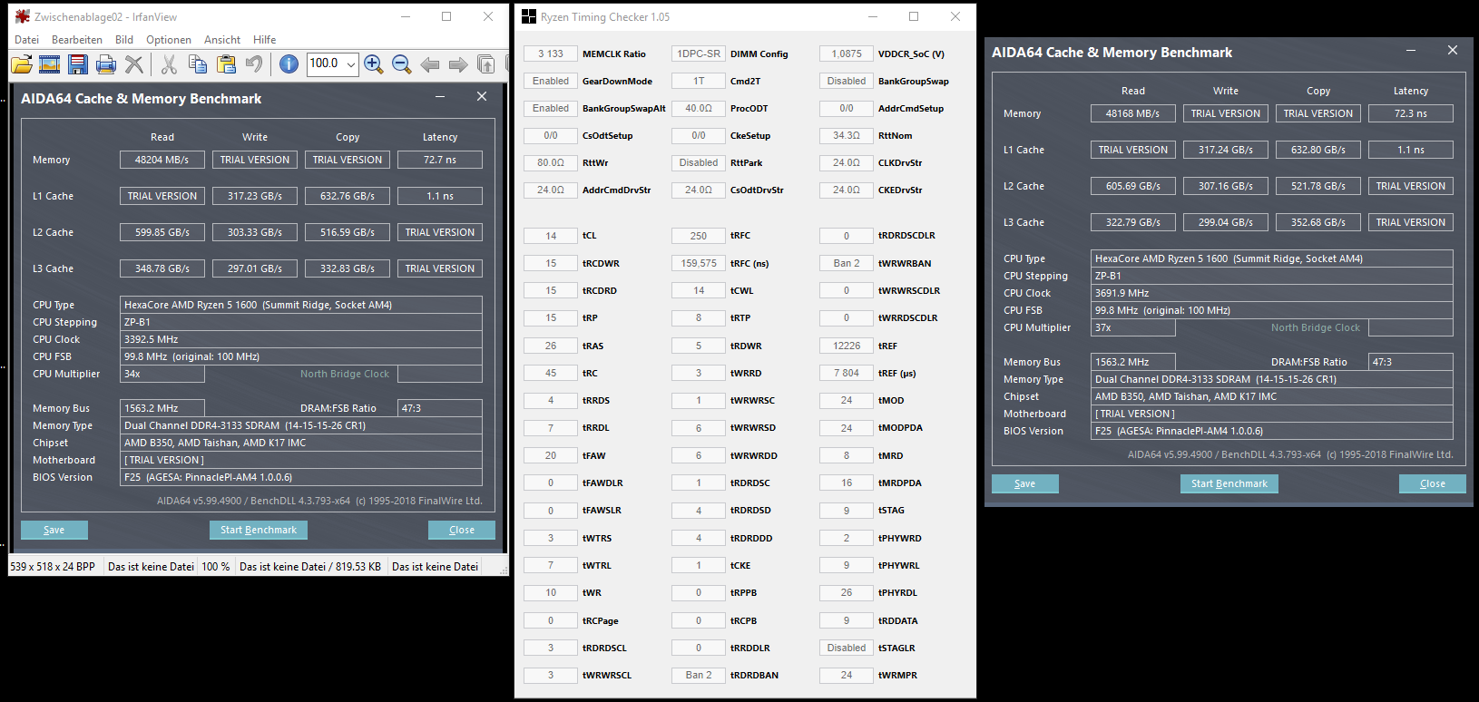

Zwischenstand?mace1978 schrieb:So, angeregt vom Computerbase-Artikel habe ich mich mal wieder drangesetzt.
Gegeben sind ein Gigabyte GA-AB350-Gaming mit aktueller Firmware f25(Pinnacle1.0.0.6 ) und ein Ryzen 1600.
Als Speicher genutzt Ripjaws V-Red F4-3333C-16-8GVR. In den Screens sind ausschliesslich 2 Module verwendet.Der Speicher hat alte 4GB-D-Die als Dualrank verbaut.
Hatte den Speicher zuletzt als 3000er verwendet, da er mit dem Wechsel von f24c auf f25 die alten Settings nicht mehr mitgemacht hat:
Nun habe ich aber etwas mit 3133 rumgetest, was durchaus sehr gut funktioniert.(Sowohl mit 1.33V als auch 1.34V)
Aber mit völlig veränderten Settings.
3133-14-15-14-26. Dafür einige Subtimings durchaus besser, als es das bei den vorherigen Settings der Fall war.
Die 3133 laufen inzwischen auch auf 4 Modulen ganz gut. Benches sind etwas schlechter, aber nicht gravierend.
Im Vergleich zu den Anfangswerten mit 4 Modulen auf 3000 habe ich also ca 2000MB Read und 2ns Latenz gewonnen.
Blöderweise habe ich nun auch mal weitere Settings getestet. Konnte bis 3333 benchen.
Ich glaube nicht wirklich, dass das irgendwie stabil zu bekommen ist, aber schon gemein, wie einem die lange Nase gezeigt wird.
Hatte doch auch seine Vorzüge als alles über 3200 eh nicht booten wollte.

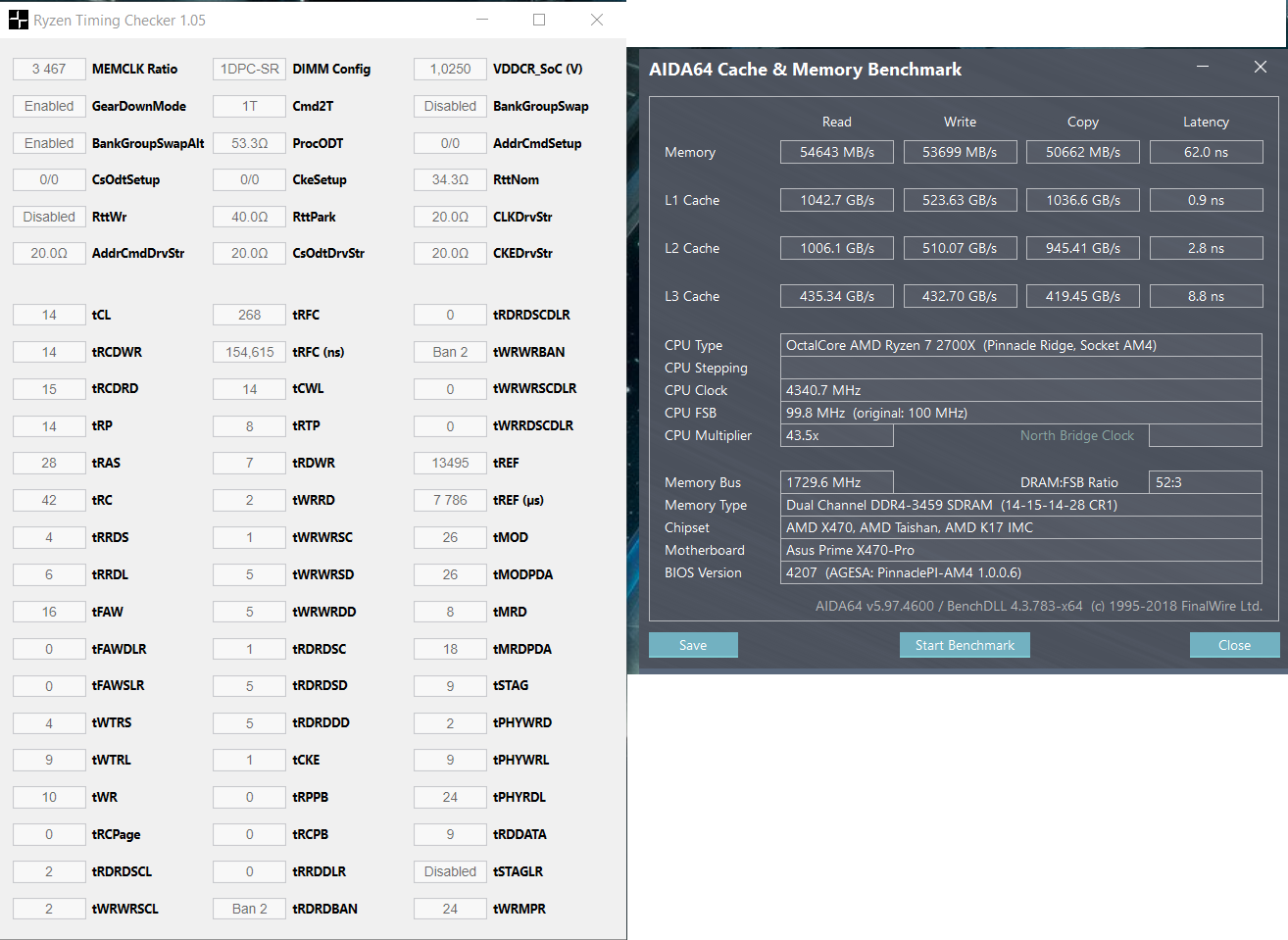

Du setzt den Fokus also bei tWRWR, oder war das nur ein Beispiel?Verangry schrieb:Um es kurz zu sagen.
Die Write-to-Write und Read-to-Read Werte sind, wie bei allem anderen auch, Speicher und CPU abhängig.
Ich nehme kurze (kleine) Timings, damit die Latenzen möglichst gering sind.
Das bedarf natürlich höherer Spannung, deswegen bin ich auch bei 1.4650v, obwohl es mit weniger scharfen Timings nur 1.42 - 1.435v brauchen würde.
Je höher die Write-to-Write zugriffe sind, desto höher die Latenzen, desto weniger Spannung braucht man.
Gibt es eigentlich irgendwo eine Übersicht, was man für geringe Latenzen besonders im Auge haben sollte?

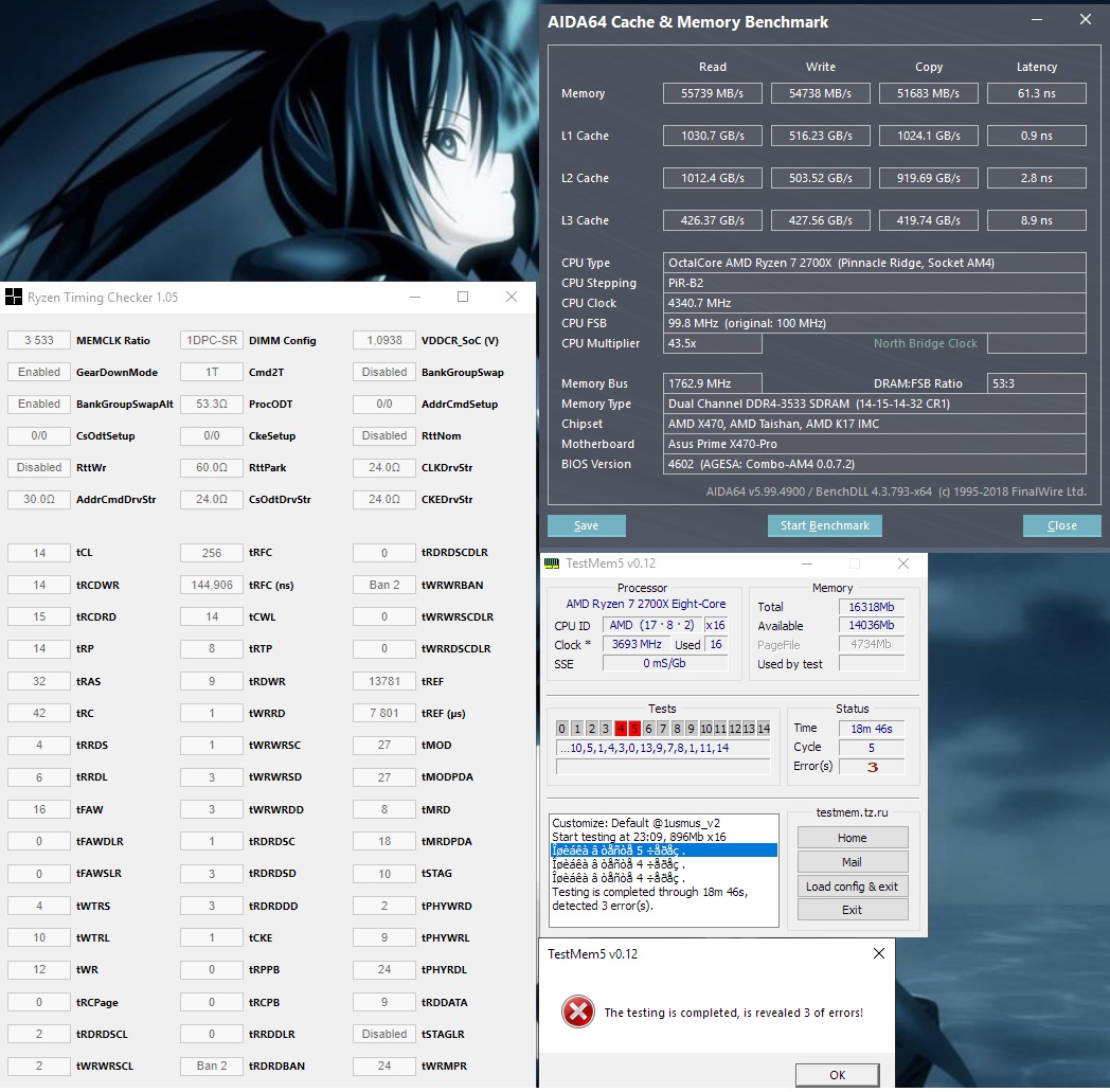

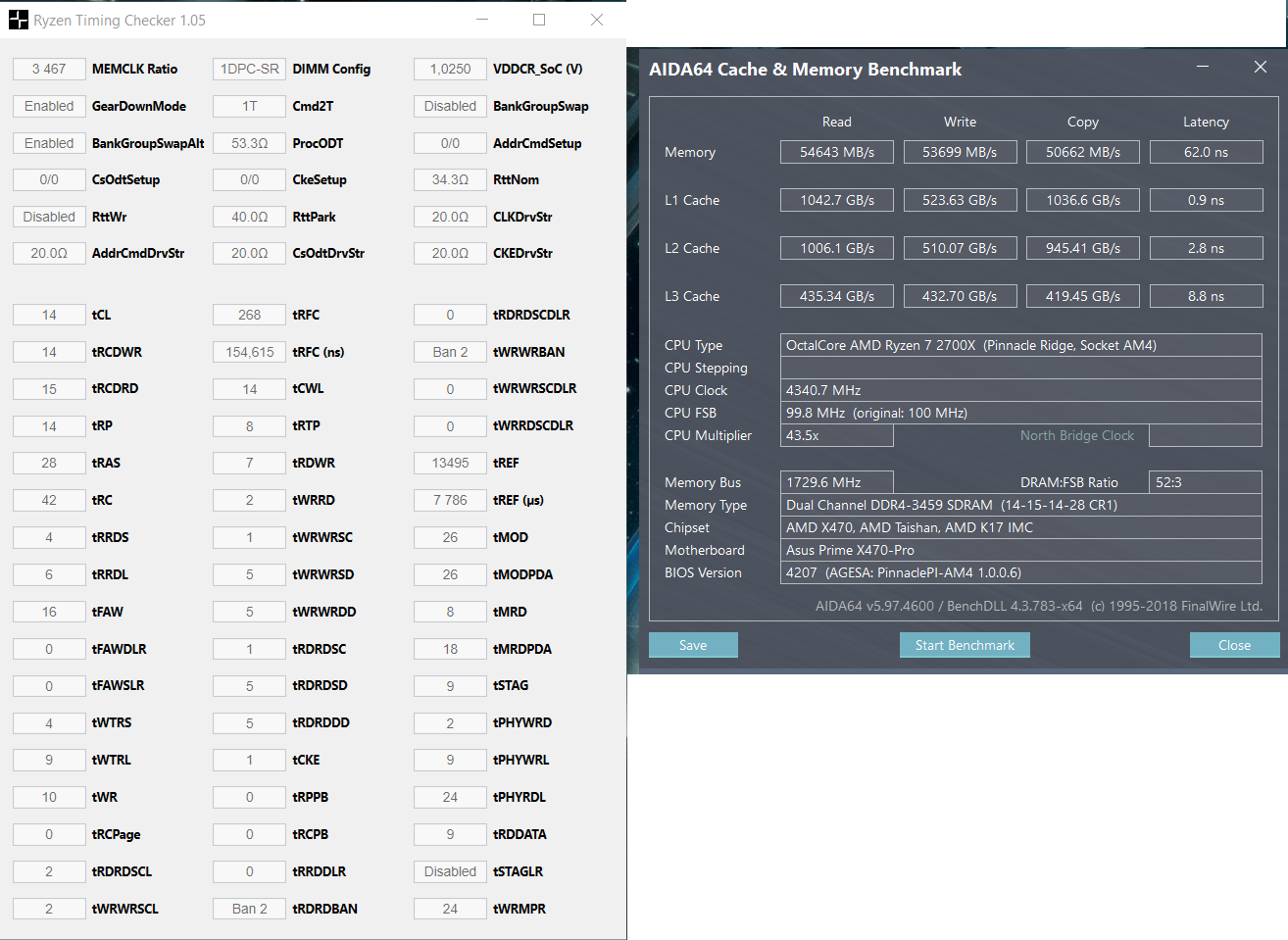

@mace1978
Das war eigentlich als Beispiel gedacht. Da ich aber bei mir ein Limit von 3466 habe (bekomme es einfach nicht stabil ab 3533) dachte ich mir, ich straffe die Timings soweit es nur geht.
Ich versuche mich aber mit jedem BIOS / Agesa Update erneut mit den 3533
Edit:

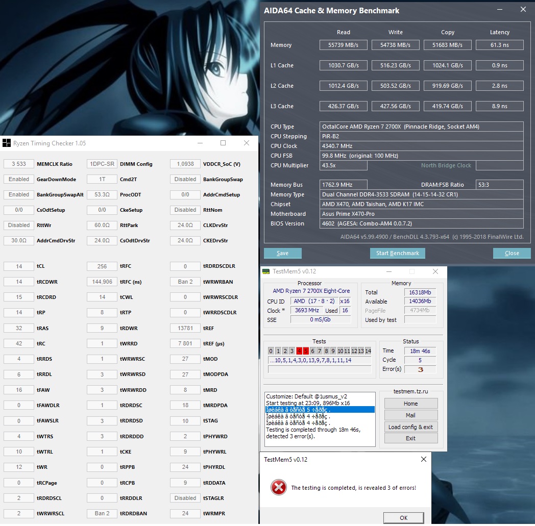

Das neue AGESA ist etwas besser im Umgang als die vorherigen, allerdings schmeißt mir TestMem5 immer noch 3 Fehler aus.
Timings die ich gerade getestet habe:
Ich werde mal versuchen die tRDRD und tWRWR Werte zu erhöhen, mal schauen was dann dabei rauskommt.
Das ist übrigens mein Testsetting für die 3533MHz bei meinem Board.
Bislang kamen in 5 Durchgängen immer mindestens 10 Fehler zustande die ich dann meistens auf 3 - 4 minimieren konnte.
Diesmal ist schon das ausgangs Setting nur bei 3 Fehlern, was mir Hoffnung macht, das zumindest der schnell Test mal fehlerfrei durchläuft.
Edit:
