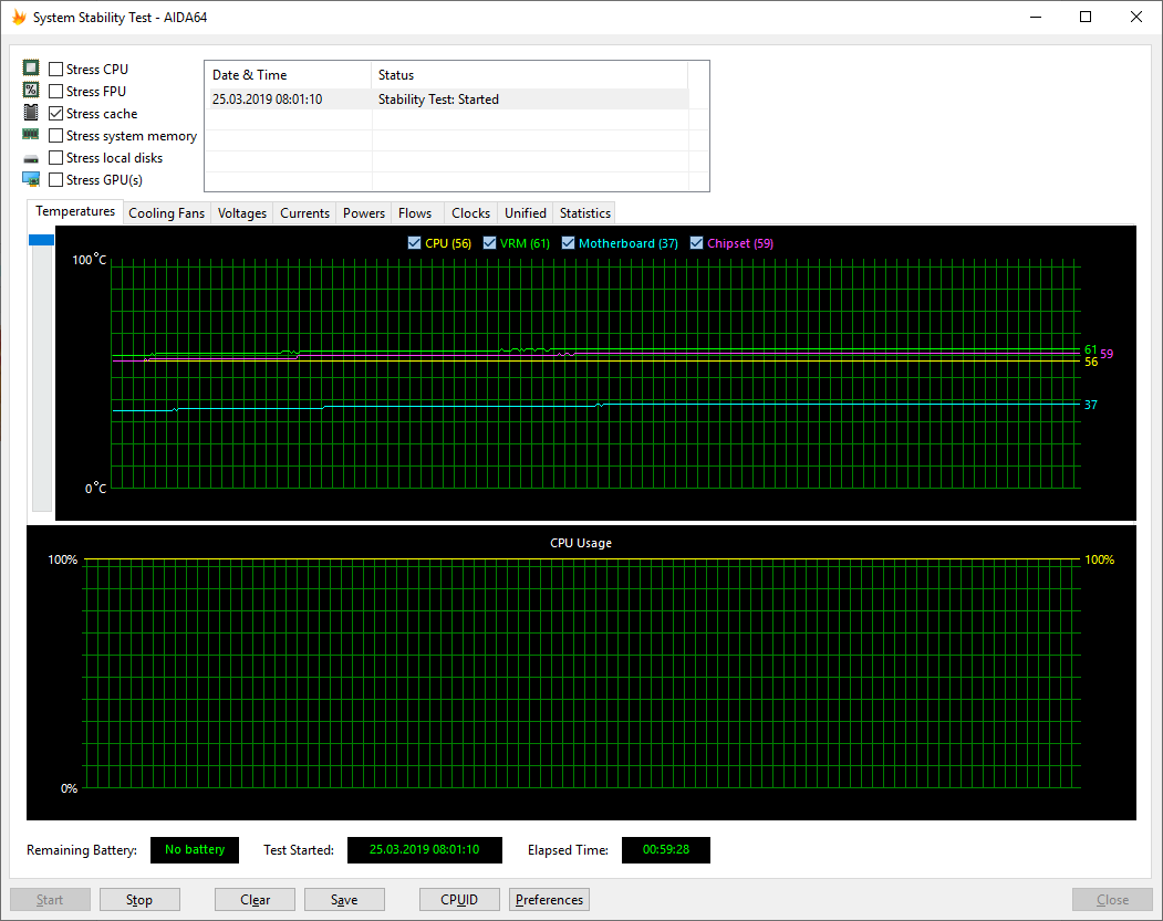

cache läuft jetzt schon seit 8:01:
767203
Das sollte auf alle fälle passen.

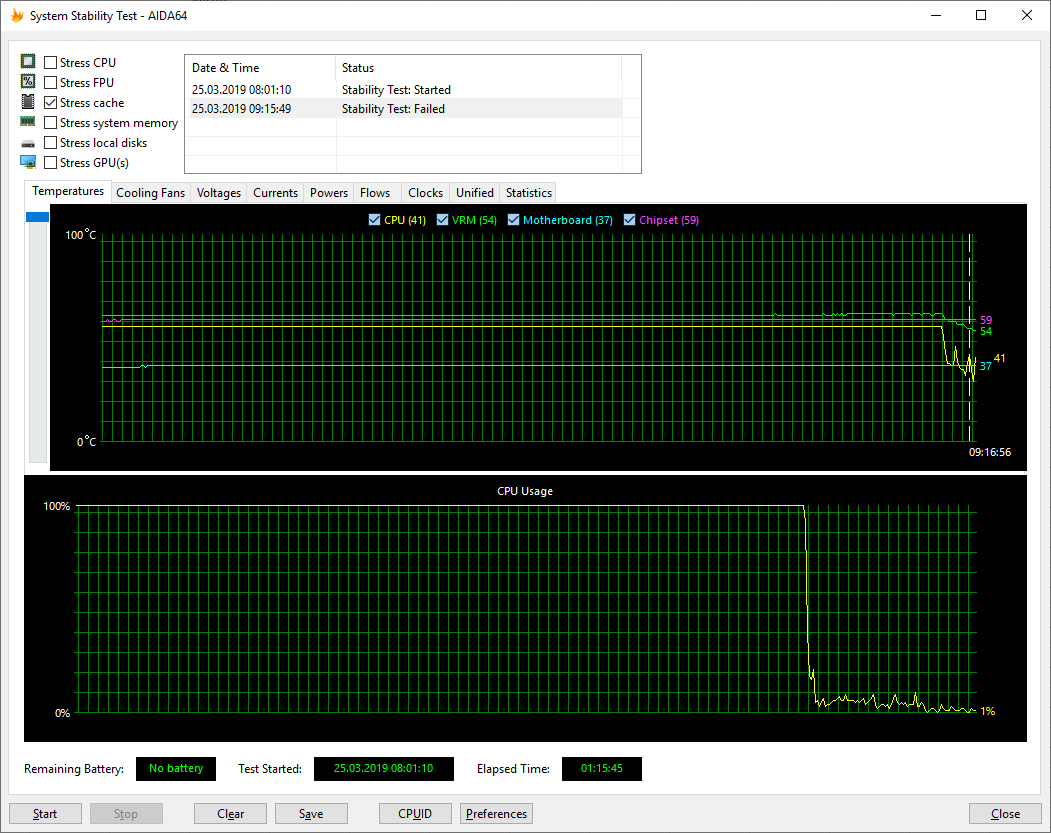

Aida64 ist nach 74 Minuten durchgefallen. Könnte also auch noch an der VSOC liegen?
Also auf gut deutsch: Ich wollte zu viel, zu schnell und hab dadurch zu viele Baustellen auf einmal zu bewältigen. :freak:
Jetzt dein Ernst? :D
Natürlich sollte man klein anfangen... Du musst ja dein System auch mal kennen lernen. Beim RAM OC spielt ja auch die CPU, das Board sowie dein RAM Kit eine Rolle.
Jetzt aber flott zurück auf 3333/3466CL14 - Dann wirst du dir auch gleich viel leichter tun. Warum glaubst du, dass ich in der Anleitung auf die 3466 gegangen bin? Diese sind so gut wie immer zu erreichen (Zen+). Darüber wird es halt schwieriger, wobei die 3533 auch nicht mehr das große Problem darstellen. +3600 ist da eine ganz andere Hausnummer.
