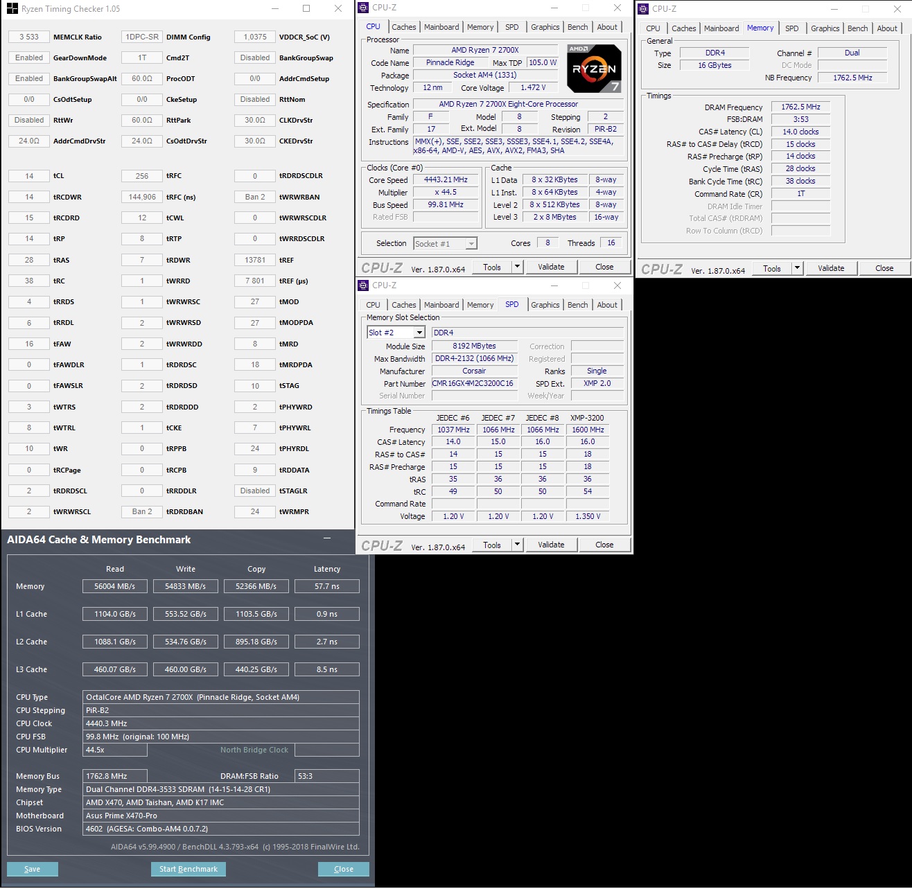

So sieht es bei verschärften Timings (muss ich noch testen) und 4.45GHz @llcore aus.

57,5ns?? Nice. :D
@groink19 Bei Änderungen der Widerstände sollte man immer kurz die Spannungen gegentesten.
Reaktionen: spfccmtftt89
57.7 aber ja, sind nette Latenzen.
Mal schauen ob ich das noch irgendwie gedrückt bekomme, denke aber dass mein 3200cl16 Speicher da eher dicht macht.
Ich bleibe gerne 0.025v unter maximaler Peak voltage, habe also maximal noch 0.01v Spielraum. Mal schauen.
