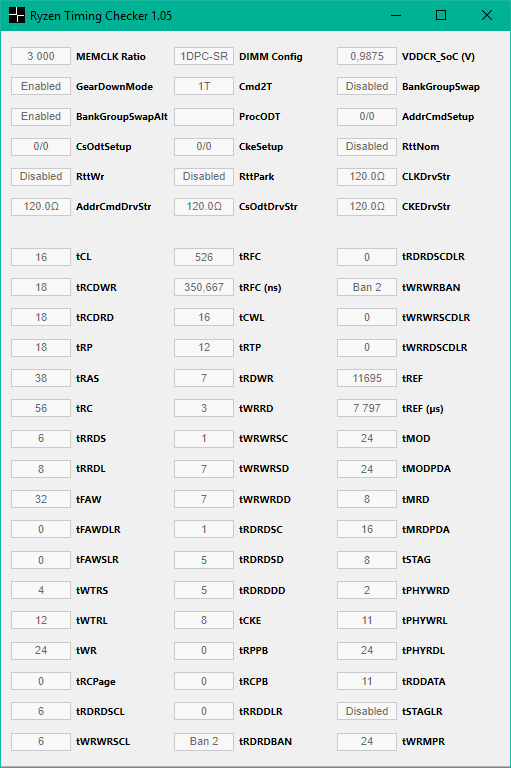

Ich hatte es nicht gespeichert aber quasi nachgebaut.
Im Moment läuft 1,35v mit 3000, 1,4v mit 3000, alles darüber, selbst 1,4v mit 3066 bootet nicht, das klingt irgendwie unlogisch eben weil ja 1,35v 3200 schon mal lief, nicht absolut fehlerfrei (deswegen habe ich es auch verworfen) aber es lief...
@ZeroCoolRiddler
Hier bitte :D
Stock nach XMP.
Ich hab btw zwischenzeit sogar die CPU auf Stock laufen lassen aber das ändert auch nix.
