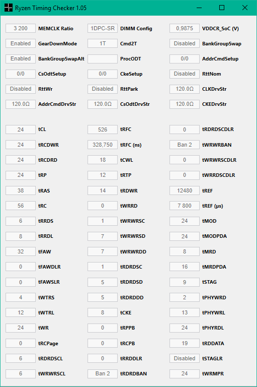

Naja, mit einem BIOS Update verändert sich teilweise auch das Verhalten, normal wird es aber besser.
Du musst jetzt sozusagen wieder eine Basis bei 3000 finden und dich dann mal hocharbeiten. Tiefste ProcODT finden, Spannungen ausloten und mit den Rtt Werten spielen.
Ach... Agesa 0072? Dann bitte händisch die Werte wie ProcODT, RTT und CAD Werte ergänzen.
Reaktionen: ZeroCoolRiddler
RTC nochmal starten, wenn er so'n Käse anzeigt, oder selbst angeben was bei ProcODT, RTT und CADs steht.
Reaktionen: cm87
Bei mir schon. Oft nicht beim ersten Start, aber beim zweiten schon.
Ich hab die Software mehrmals neugestartet aber das zeigt er trotzdem nicht an.
Im Uefi steht es auf Auto.
Bei den OC-Versuchen hab ichs ja auf 48 oder 60 Ohm gesetzt.
Könnt ich jetzt auch mal so probieren.
Dann versuch mal mit 60 0/0/5 24-24-24-24 1,4v ob 3200 bootet.
Ich taste mich mal langsam vorwärts und hab ProcODT auf 60 und RRT auf 0/0/5 gestellt.
Mit 3000 läufts und 3200 mit 24er bootet gerade.
Das läuft so weit.
Jetzt müsst ich mal gucken was bei den Timings geht.
Achso :D
Naja so läufts auch :lol:

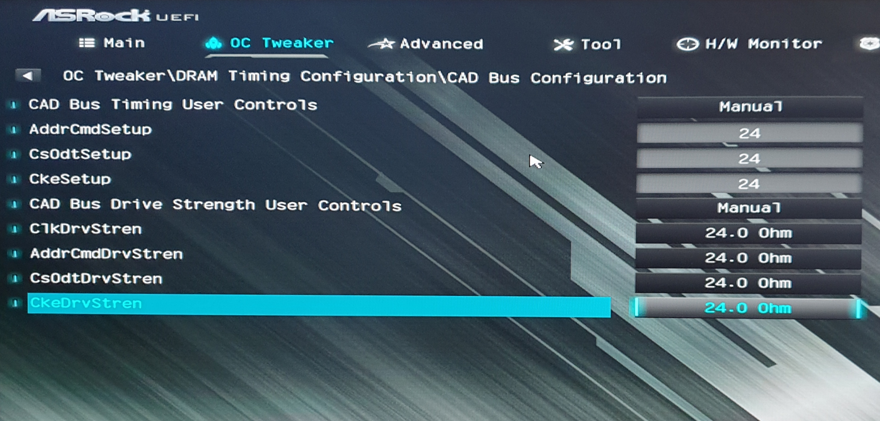

Hab wohl CAS mit CAD verwechselt
So passts?
In dem Sektor habe ich immer mehr Werte als Vorgaben.
Reaktionen: cm87
Die oberen 3 von 24 auf 0, die unteren 4 sind die wichtigen momentan.
Ok mal gucken obs läuft...hab die CAS wieder auf 16-18-18-18-38.
Sieht schlecht aus.
Ne läuft erst wieder nach dem das Board auf Stock zurück ging.
