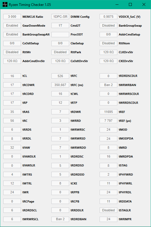

Ok ich hab jetzt mal ganz sachte 16-17-17-17-35 eingestellt mit 3000MHz bei 1,35v ProcODT auf 60 Ohm und CAD bei 24/24/24 und das läuft bisher.
Vielleicht sollte ich eher in diese Richtung gehen.

Ne frisst er nicht.
Irgendwann ist Windows gebootet aber ich bin jetzt wieder bei 2133MHz.
Mein RAM scheint nicht gut auf die höhere Spannung anzusprechen.
Neuer Zwischenstand bei mir.
TM5 lief durch. Aida 1h. Karhu aktuell bei 5000% bei den 3466. Und das mit den ersten Werten überhaupt, die ich eingetragen habe. Bin immernoch überrascht und weiß jetzt nicht, ob das an dem ITX liegt oder mein VII vorher schon Macken hatte und daher so Probleme machte.
Ist es realistisch, dass mit ITX das so viel einfacher ist als mit einem VII?
Da muss ich ja schon fast überlegen das VII wieder abzugeben, wenn es umgetauscht wurde Oo
