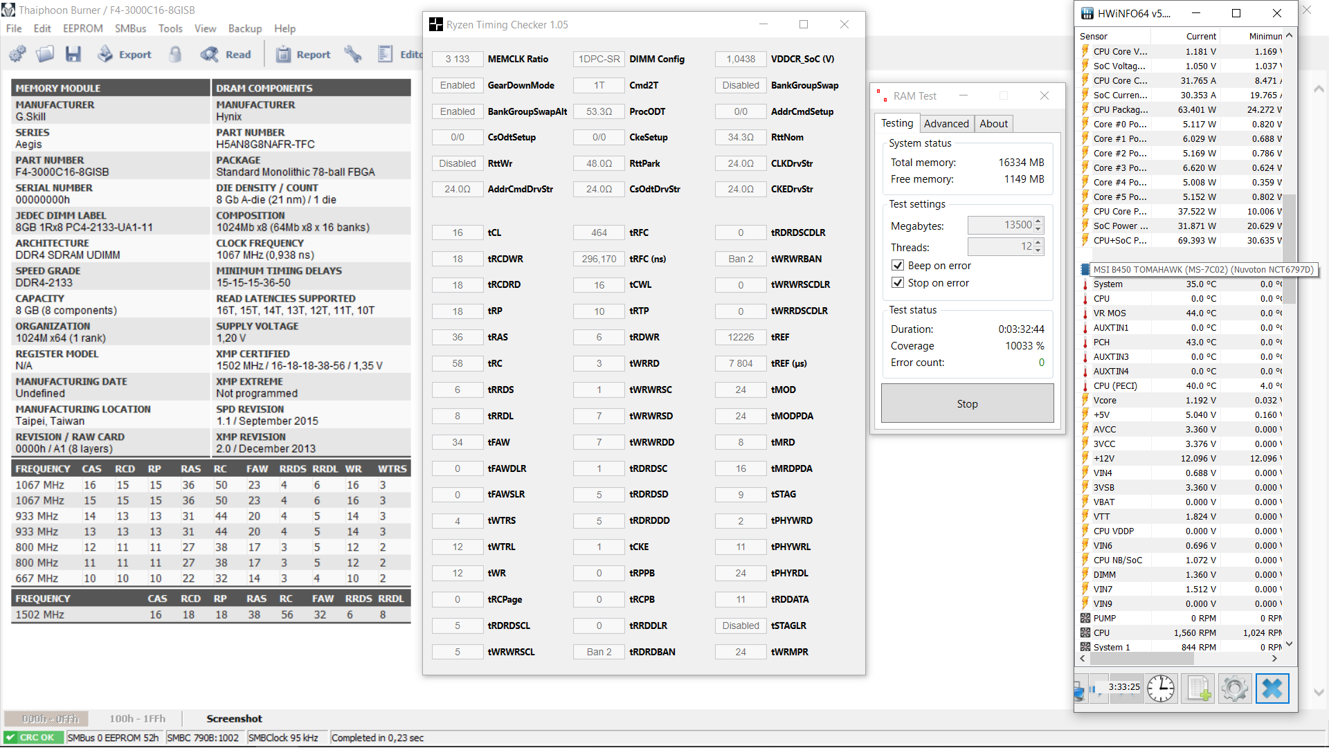

Der Fehler bei 28k schmerzt halt doch ein wenigL!ME schrieb:4x8gb 3200 c12 endlich stabil![]()

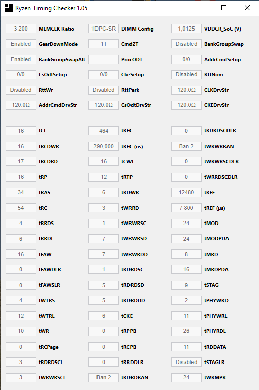

Hier meine Screenshots. Ist das Safe-Profil.
IM letzten Bild: Was bedeuten die _L die noch auf AUTO stehen? Sollen an die "non _L" gleichgesetzt werden?
Also, bisher nur das Problem, dass ich den PC nicht über "Neustart" neustarten kann. Aida läuft 1,5 Stunden ohne Fehler durch. CSGO/TD2 laufen auch ohne Probleme mehrere Stunden
Ich finde das Ergebnis schon gut @L!ME
HWInfo zeigt bei mir auch immer ein wenig mehr an, als ich im BIOS eingestellt habe.
Ein kalt/warm Verhalten hast du da nicht oder?
@Achim_Anders bei den SCL (Read/Write) setzt das Board automatisch auf 7.
Kannst mal auf 4 reduzieren - Park auf 80? geht ProcODT noch tiefer?

Achim_Anders
Commodore
- Nov. 2005
- 5.012
Park steht auf 80, ja.
Proc 43,3 bootet nicht mit den settings, proc 48 ist gerade gebootet. 👍
Mein nächster Schritt wäre jetzt wohl, das FAST Setting zu testen, nehme ich an?
jepAchim_Anders schrieb:Mein nächster Schritt wäre jetzt wohl, das FAST Setting zu testen, nehme ich an?
Kannst ja mal mit den selben Widerständen probieren.
Ansonst ProcODT auf 48
RttNom 34 oder 0
RttWr off
RttPark 40/48/60
Spannungen neu ausloten nicht vergessen.
