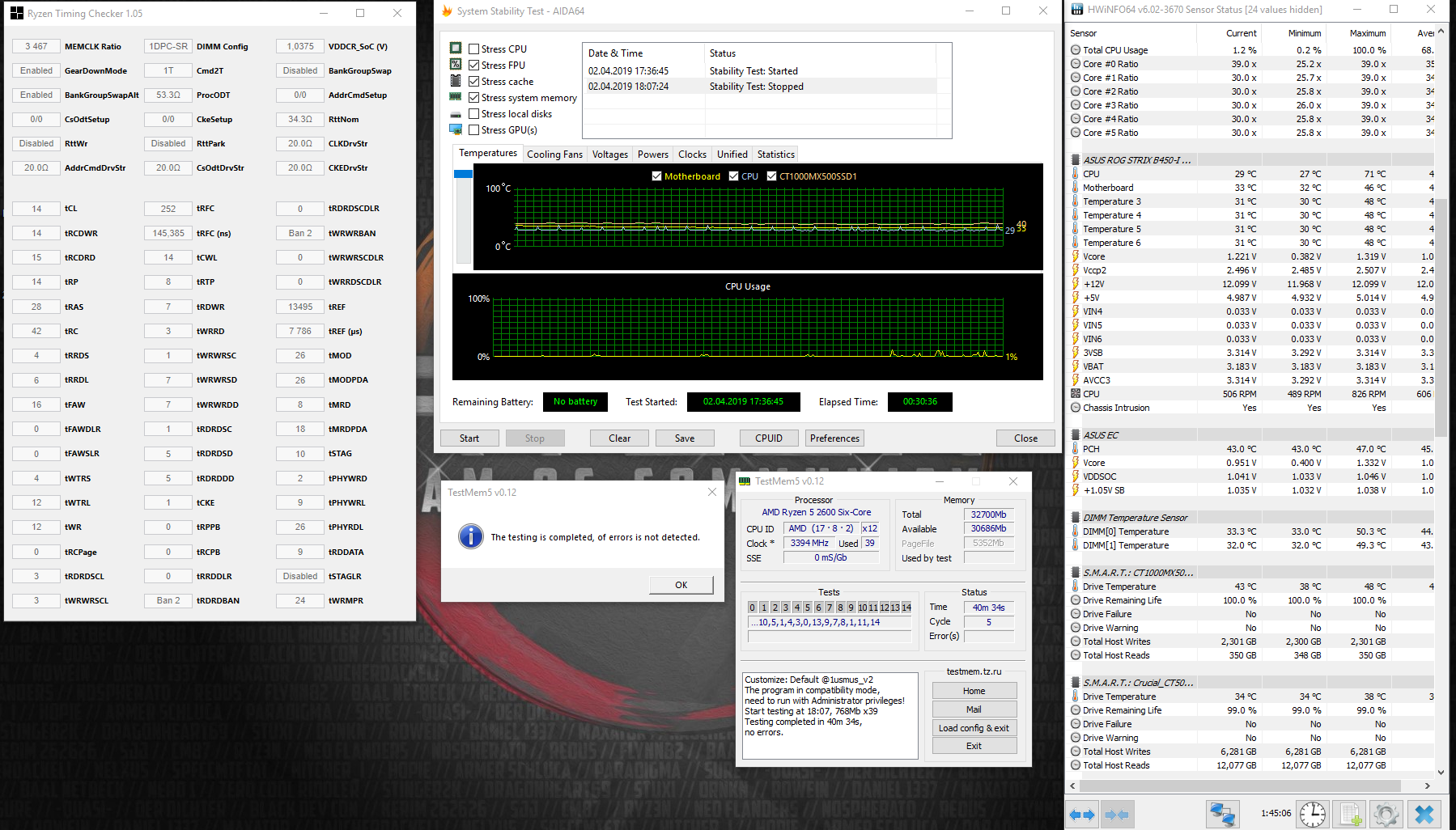

3466 Fast mit 1,41 VDimm.
Heute komme ich nicht mehr zu 3533. Aber die Tage wird das angegangen. Sieht nach viel Luft aus :)
Reaktionen: ZeroCoolRiddler und cm87
