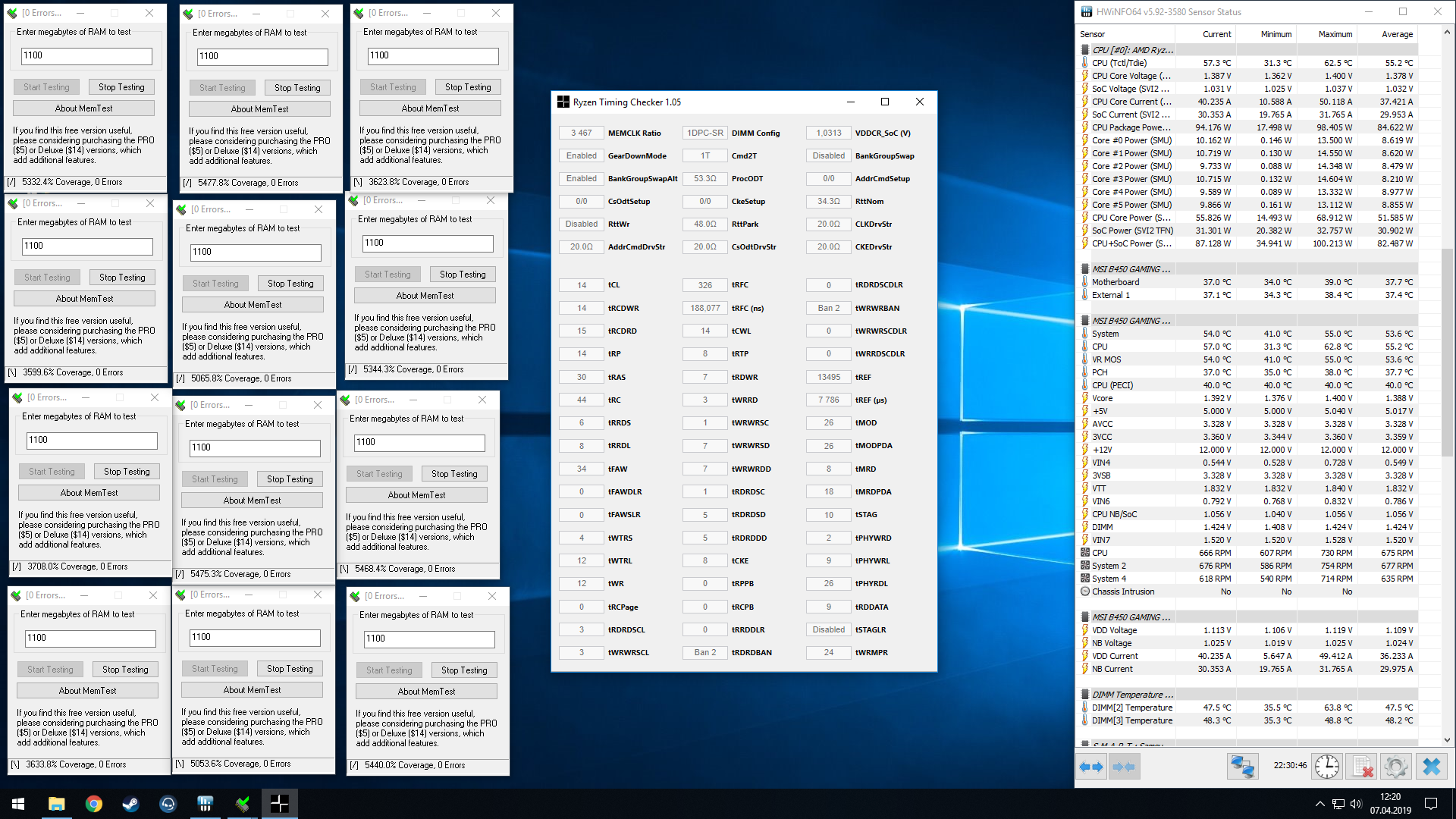

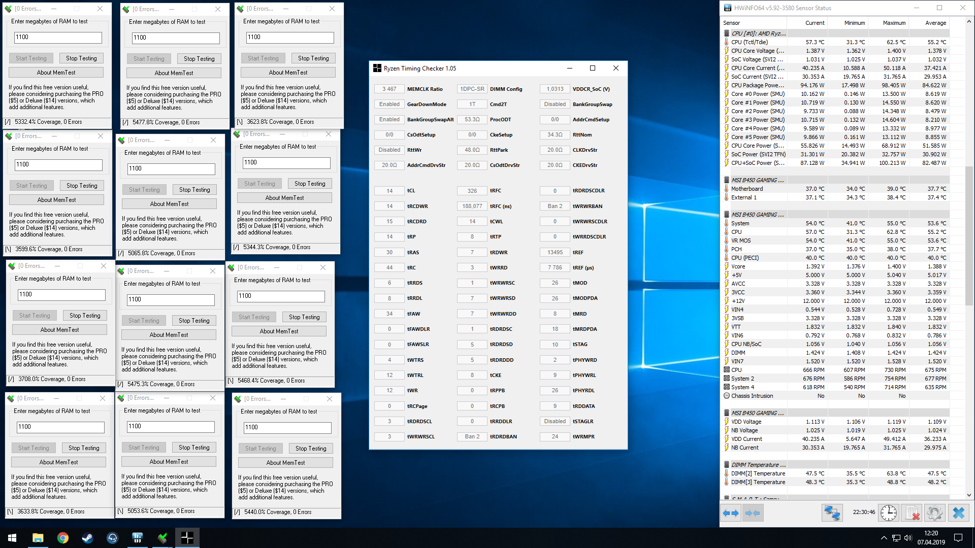

So, mein RAM ist jetzt auch - vorerst - eingestellt.
Läuft auf 3466MHz mit den safe Timings des 3400MHz Profils. Sollte also minimal flotter sein, als das 3466MHz safe Profil.
Lief jetzt knapp 22 Stunden Memtest ohne Fehler durch, das sollte passen
Ich hab eben noch versucht, man will ja immer mehr, die paar restlichen Timings (jedoch mit GDM on etc.) auf das "fast" Profil von 3466MHz zu stellen. Dann bootet die Kiste aber direkt nicht mehr und nur ein CMOS clear hilft. Da wird wohl bissel mehr fehlen.
Besten Dank für eure Hilfe, das hat ganz wunderbar geklappt.

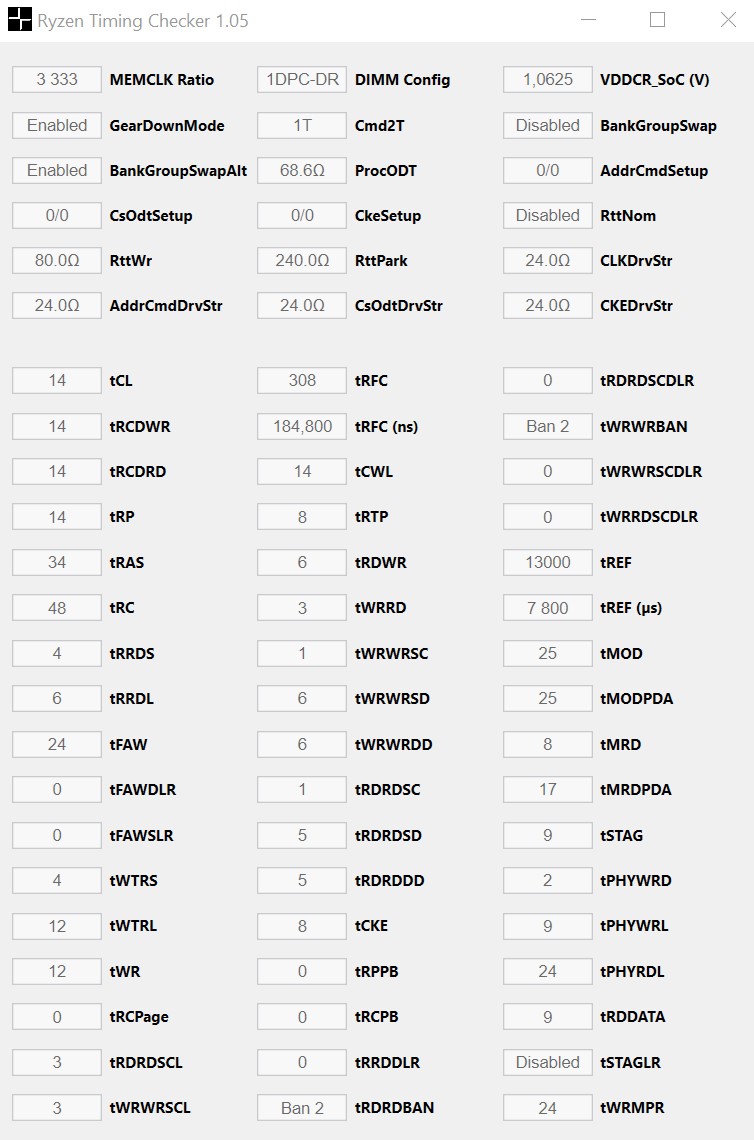

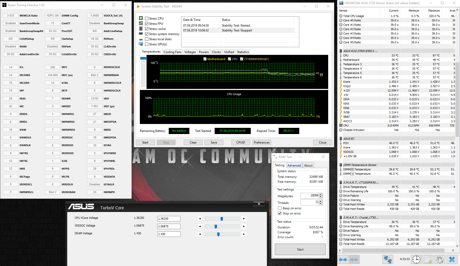

Bei mir geht es auch voran.
Werde jetzt mal noch 24er CADs laufen lassen. Denke, dass dann die 3533 stabil sein werden.
Musste den Multi auf 39 senken und VCore unter 1,36 geht nichts.
Leider unverändert wie zuvor beim VII auch. Nur, dass ich es da schon bei den 3466 machen musste.

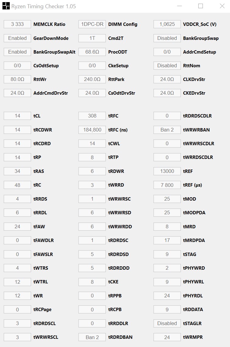

Tja, was soll ich sagen, außer: du hattest Recht
Folgende Werte haben sich geändert:
Tras 30->28
Trc 44->42
Trrds 6->4
Trrdl 8->6
Tfaw 34 -> 16
Trfc 326-> 252
Tcke 8->1
und natürlich Vdimm von 1.42V auf 1.45V, woran es eben hing. Bei der Gelegenheit habe ich übrigens grad nochmal nachgeschaut, ich habe, obwohl ganz frisch produziert (Februar 2019), ein A1 Layout bei meinen Ripjaws 3600Cl16.
Uuuuuund jetzt wieder ein Memtest Marathon. Gut, dass ich den PC bei dem Wetter kaum brauche - da kann er ruhig rumrödeln.
Grüße
Tras 30->28
Trc 44->42
Trrds 6->4
Trrdl 8->6
Tfaw 34 -> 16
Trfc 326-> 252
Tcke 8->1
Grüße
M
micha`
Also ich hab jetzt Memtest laufen lassen und nach 15 mins hat es schon die ersten Fehler gehagelt. Könnte es jetzt nicht theoretisch auch noch an der soc voltage liegen? Ich hab die grad testweise auf von 1.035 auf 1.05 angehoben und lass memtest wieder laufen.
