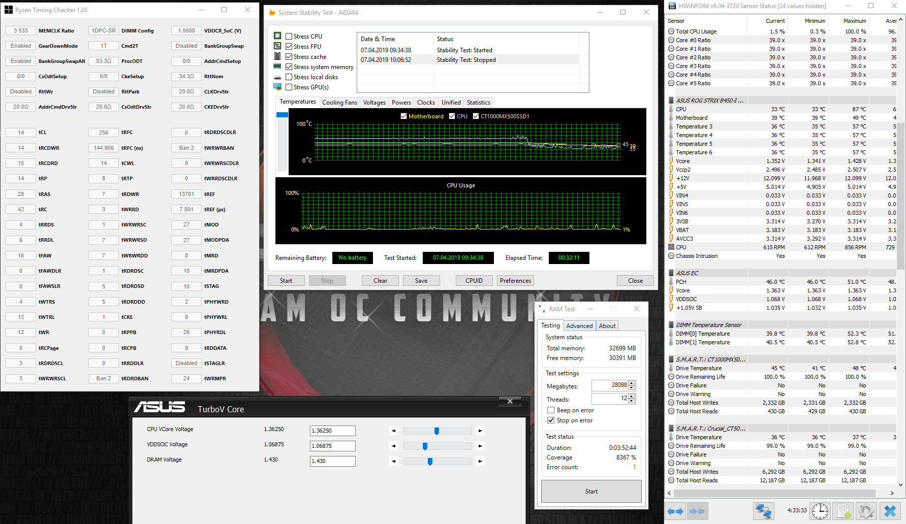

Ist es denkbar, dass ein Ram, der instabil läuft (habe ja berichtet, dass es bei 3533 mit den scharfen Timings mal läuft und mal nicht) gut auf hohen VDimm reagiert?
Hatte ProcOdt 53, RttNom 34 und 20er CADs mit 1,45V VDimm. Damit konnte ich 4h TD2 zocken.
Jedoch hing Karhu einmal bei 8400% und einmal bei 200%.
Mit 24er CADs und RttNom auf 40 ist es noch früher abgebrochen.
Habe jetzt ProcOdt auf 60 erhöht und musste die VDimm auf 1,54V erhöhen, damit alleine in Aida der Stress Cache durchläuft.
Vermute, dass die Tmings zu scharf sind und instabil werden. Bin aber überrascht, dass, wenn genug VDimm gegeben wird, der Ram trotzdem iwann laufen kann :D

Bin mir gerade nicht sicher, wie scharf die Timings bei dir bei 3533 stehen. Aber falsche Widerstände implizieren genau dein Verhalten - sprich, man muss irre viel Spannung drauf pulvern, um die Wellen wieder in die richtige Richtung zu biegen.
Dein anderes Verhalten klingt nach warm/kalt Verhalten - würde da bei den CAD Werten ansetzen. Sende aber nochmal einen RTC Screen :D
Habs mal angehängt.
Mit RttNom auf /6 ging gar nichts und mit ProcOdt auf 60 wie oben beschrieben genauso.
24er CADs haben auch schnell abgebrochen. Wobei das da eben auch Warm/kalt sein könnte oder RAM ist am Ende.
Mit 24er CADs hatte ich Freeze von TD2. Mit den 20ern wie im Screen lief alles gut. Nur Karhu nicht.
Kann aber auch mal Tfaw auf 24 setzen. Das sollte ja einiges noch bringen, denke ich.

Hauptsache tRFC ist so dermaßen tief :D
geh damit mal rauf auf 265 oder 283 und entlaste mal ein wenig das System. Muss ja nicht krampfhaft da bleiben.
Restlichen Werte so --> 14-14-15-14-28-42-4-6-16-4-9-10-2-2-265/283-14-8-7-2-1-5-5-1-5-5-1
VDIMM/VCore/VSoC neu ausloten.
Nimm aber die tiefstmögliche ProcODT oder höchstens eine Stufe darüber - wenn du ProcODT änderst, dann auch die Rtt Werte dazu anpassen inkl. CADs
Achja, und mach das ganze mal ohne CPU OC :D
Reaktionen: rowein

Die Werte sind doch insgesamt aber schärfer eingestellt?
Habs mal eingegeben.
Auf die schnelle bootet er damit nicht.
Schaue nach dem Essen nochmal ^^
Bisher nur ProcOdt 53 und 60 mit RttNom 34 und 48. Weitere Tests nachher :)

Deine Werte booten absolut nicht.
Bin jetzt mal wieder zurück zu meinen und probiere diverse CADs.
Notfalls muss ich eben doch entschärfen.
Sind ja quasi die Fast-Settings.
Glaube @ZeroCoolRiddler war das, der mal die einzelnen CAD-Werte bisschen aufgeschlüsselt hat. Muss ich eben mal durchprobiert die Tage.
