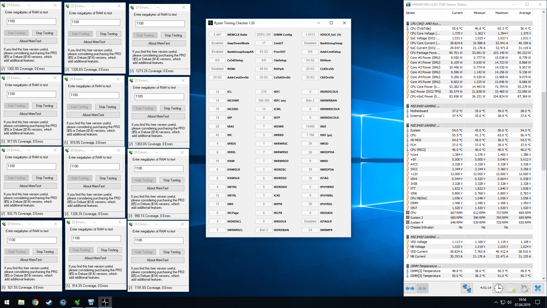

Jop, lag am tRFC. Mit 278 ist er stable, mit 265 will er schon nicht mehr so recht.cm87 schrieb:Ich tippe da noch immer auf die VDIMM - wie gesagt, tRFC skaliert da wunderbar über die Spannung. Entweder mehr Spannung oder tRFC auf 260/265/278
Ist jetzt 3466MHz mit "fast" Timings geworden - nur der tRFC ist auf 278 statt 252. Vdimm 1.45V und SOC 1.0375V. Lief knapp 5 Stunden im Memtest durch.
Ich lass nochmal über nacht laufen, aber das sieht soweit ganz gut aus:

Board läuft bereits auf LLC2 (ist die zweithöchste Stufe). Memtest läuft mittlerweile, ich lass den jetzt erstmal über Nacht rödeln. Wenns durchläuft, dann hab ich schonmal ein festes Profil zum speichern - und wenn mich der Basteldrang treibt kann ich ja nochmal mit neuen Werten ran
Danke an alle!

Grüß dich,
Siehst du im Screen von Post 7964 ganz rechts unten, liegen bei knapp 50°C nach 5 Stunden Memtest. Auch nach 24 Stunden waren sie nicht wärmer - also weit weg von kritisch. Ich wollte aber auf jeden Fall die "magischen" 50°C nicht großartig überschreiten. Im Alltag sind die Regel jedenfalls Kühler als im Stresstest, auch wenn die Graka mitheizt. Sollte demnach passen.

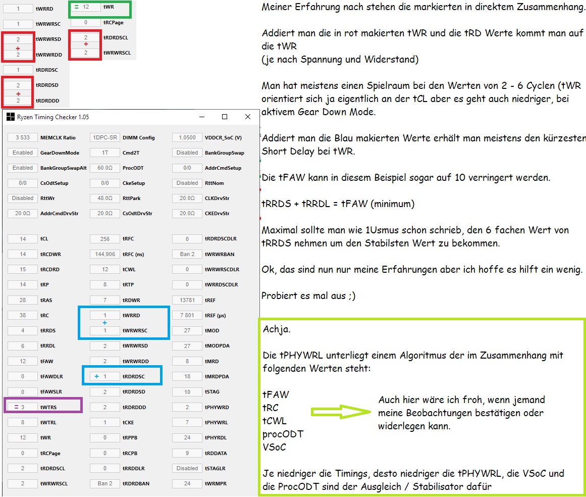

Bei mir lief tFAW @ 6 über 600 Prozent im HCI Memtest stabil (tRRDS und tRRDL beide bei 4), hatte es aber nicht mehr im Alltag getestet (sollte ich mal machen ...). Ich würde den Memtest ja noch länger laufen lassen, aber 32 GB und Dual-Ranked brauchen so unglaublich lange.Verangry schrieb:So, Moin!
Hab mir das nun nochmal angeschaut.
Ich würde das mal versuchen:
Sorry, dass ich das in dieser Form mache, ist aber einfacher
Unten dann nochmal ein Bild was heute Morgen aufgenommen wurde.
Knappe 13h Memtest64 mit den Settings.
HwInfo ist jedenfalls kein Verursacher für die Fehler die mir angezeigt werden.
