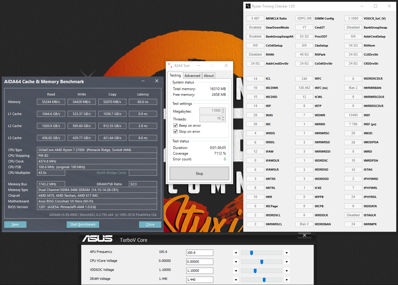

1.35V vielleicht mit viel Dusel im XMP. Sobald du die Timings anziehst, kannst du die 1.35V instant vergesseniGameKudan schrieb:Aber ich denke mal schon, dass der RAM ausgehend von 3600MHz CL15-15-15-35 selbst mit seinen 1,35V stabil läuft und noch etwas Spielraum hat.
Ich kenne nur @Ned Flanders der mit den Taktraten GDM off fahren kann. (Sorry an den Rest wenn ich jetzt da einen unterschlage

Ich hab die 3600MHz CL15 auch hier liegen, aber @1.35V kannst du das vergessen. 1.4V dürfte da das Minimum sein. Das ist im Grunde aber auch egal. Am besten laufen bislang meine alten FlareX.
Aber ja, die 3600MHz CL15 sollten eigentlich der absolute Mercedes sein, vom Binning her.
