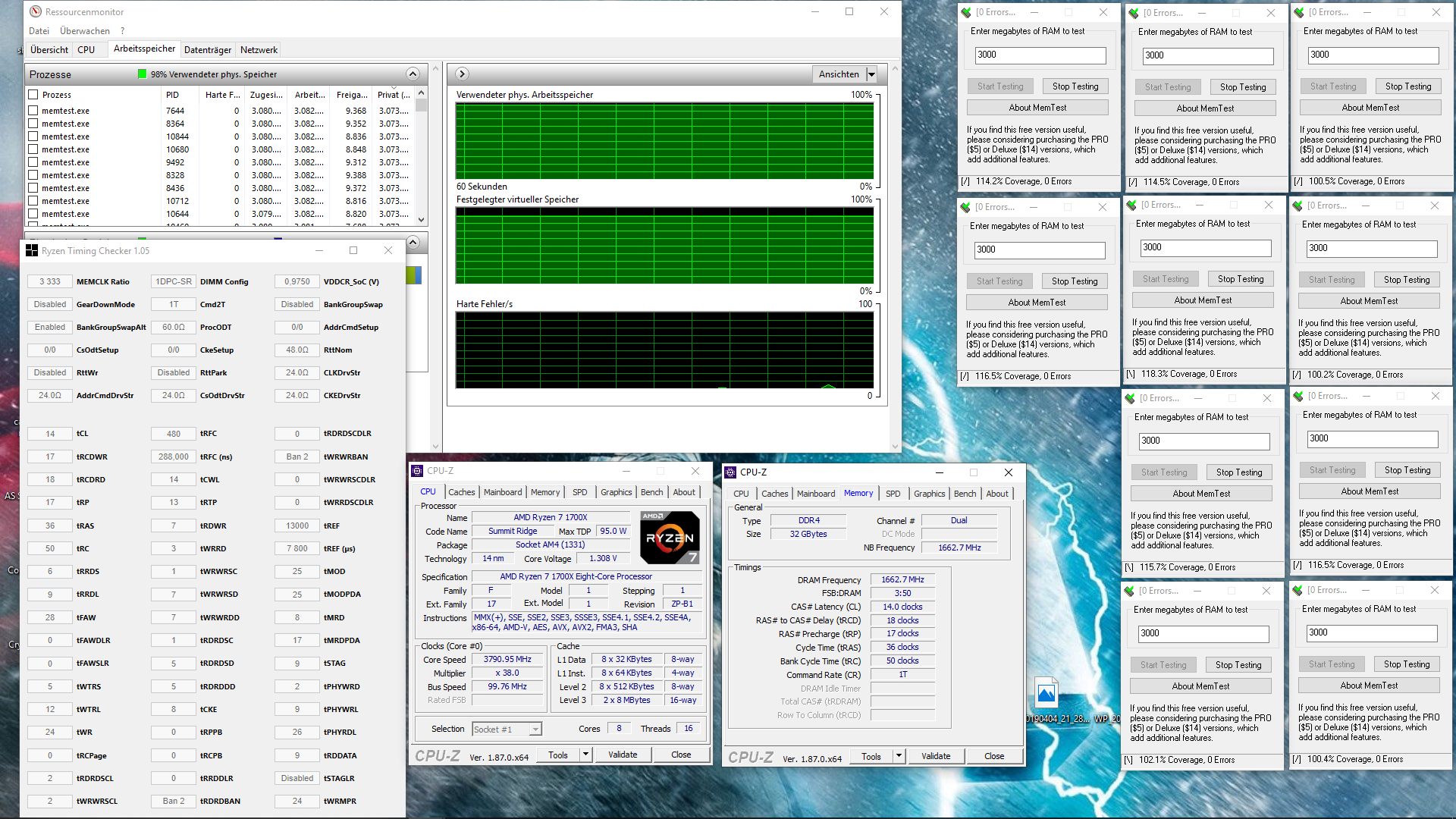

3600MHz@15 Cl klingen nicht schlecht, aber mein 3200==>3400MHZ@14Cl dürfte nicht schlechter sein. Zumal es eh kein 32GB Kit mit nur zwei Riegeln davon gibt und bei Vollbestückung kann ich die 3600MHz gleich vergessen.
Habe es mal ausprobiert und die Riegel gleich wieder zurückgeschickt. Über 3000MHz ist die Kiste gar nicht erst gestartet.
nicht so pauschal ... . meine 2 mal 16 GB Dual Rank sind zwar nur 3000 er mit cl 15 , laufen aber mit 3333 Cl14 und nur die Tatsache das sie von den 256 Memory Chips a 256 MB einer oder zwei nicht mehr als 1,4 v verträgt , hindert mich daran noch höher zu gehen 3400 laufen auch , jedoch bei Erwärmung gibt es Fehler die durch höhere Spannung vermeidbar wären , mit 3600 kann ich sogar Booten und komme meist sogar ins Windows , aber ich bezweifle das ich es selbst mit 1,5 v stabil bekäme

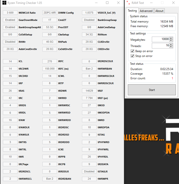

tRDWR auf 8 könnte auch helfen.
Oder tRTP auf 10.

Twr auf 12 und nächste Runde ;)

Mal sehen - spiel gerade mit den CAD Werten.
HÄTTE ich bei 10k gestoppt, wäre alles ok... TM5 und HCI haben da keine Probleme :D

Fehler über 8000% sind meist schon nur Kleinkram zum Nachjustieren. CADs testen wäre mein erster Ansatz.

Also bei 2200% würde ich wohl ProcODT, RTT anpassen, danach mal mit der VDimm rauf/runter, und erst dann an die Timings falls es noch nicht besser wird.

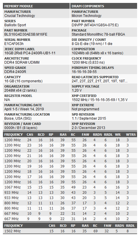

wie kommst du drauf das du 256MB Chips verbaut hättest????
Kein einziges DDR4 Kit
Mein Fehler sind 64 Chips a 1 MB , hatte da was anderes im Hinterkopf , ist aber in dem zusamenhang ohne belang , mindestens einer von denen ist jedenfalls schlechter gebinnt und bereitet Probleme sonst hatte wäre ich beim Memtest mit 1,45v nicht bis 50 - 60 % gekommen , plötzlich steigt die Fehlerquote massiv an und Reboot ...
Mit 1,4v komme ich stabil nicht über 3333 hinaus

Dual Channel = 2 Riegel = 32 x 1 GB , der Fehler muß ja nicht bei beiden Riegeln auftreten , aber bin wohl noch nicht ganz wach :D

@MK one Micron ICs sind bei höherer Spannung sehr empfindlich - konnte ich zumindest bei meinen Micron B-dies beobachten. Hast du auch schon mit aktiver Kühlung getestet?
So frühe Fehler bei HCI deuten auf Spannung und/oder Widerstände hin - da diese so früh entstehen, ist keine brauchbare Aussage bez. "schlechter gebinnt" zu treffen, da in diesem Fall doch sehr viel Einfluss nehmen kann.
