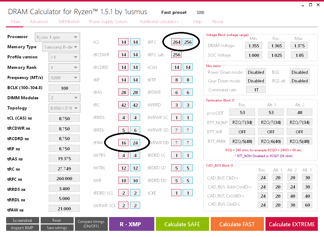

Hat noch jemand das Problem, dass nach Optimierung der Ryzen Calculator sagt "Sysinfo not working"?
Habe 2 fast identische Systeme, Ryzen 7 2700, Asrock X470 Taichi Ultimate, Quadro P620, gleiches Netzteil, gleicher Lüfter. Einmal 32GB G.Skill Ripjaws 5 (F4-3000C15D-32GVR) - Dual Rank Hynix AFR einmal 16GB G.Skill Ripjaws 4 (F4-3000C15D-16GRK) Single Rank Hynix MFR
Mit dem Typhoon Burner alles passend importiert, Timings passend eingestellt und mit Memtest und Aida64 passend gegengecheckt. Das System mit 16GB Hynix MFR musste ich von vorgeschlagenen 3000-CL13-13-14-14-28 auf 3000-CL14-14-14-14-35 runterfahren, jetzt laufen beide Systeme rockstable.
Allerdings bekomme ich auf beiden Systemen jetzt nach der Optimierung beim Start von Ryzen Calculator die Fehlermeldung "Sysinfo not working". Das Programm startet dann, rechnet aber blödsinn aus. Auch der Typhoon Burner Report lässt sich nicht laden. U.a. schlägt der Calculator 1350.00V für den RAm vor. erscheint mir jetzt etwas viel 🙃

stell auf V1 um - dann müsste es gehen.snipe1337 schrieb:Wenn ich den neuen Ryzen Calculator nehme, kann ich nicht mehr das Fast Profil wählen. Habe immer das XMP Profil vom Typhoon Burner Importiert 😕 (Samsung B Die`s)

cm87 schrieb:stell auf V1 um - dann müsste es gehen.

Dann lädt er andere Werte, damit läuft der Ram nicht stabil.

@snipe1337 geringere tRFC braucht ein wenig mehr Spannung.
Das blaue sind ja meine Werte, tRFC ist bei mir 256 / tFAW ist 24cm87 schrieb:
