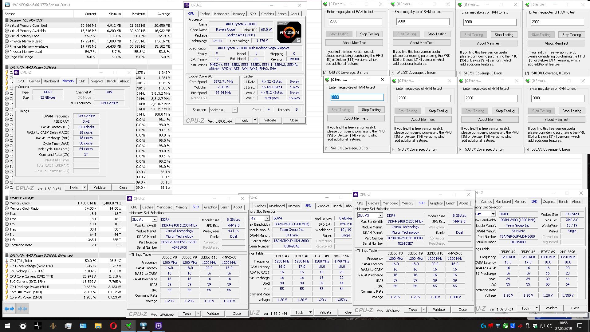

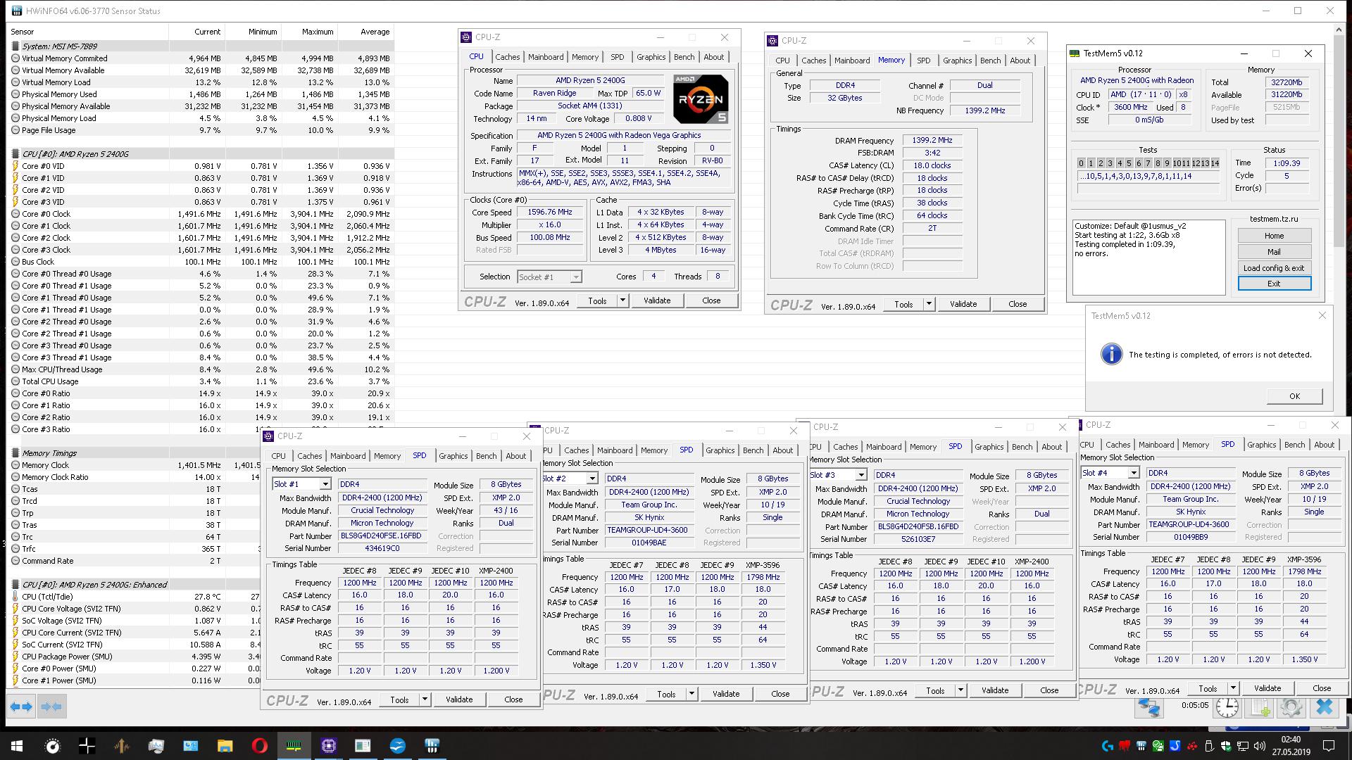

Sodele, HCI Memtest ist jetzt auf über 530 % durchgelaufen, OHNE Fehler. Jetzt kann ich mal diese Einstellungen als Anhaltspunkt nehmen. Werde mal BIOS Screenshots anfertigen.

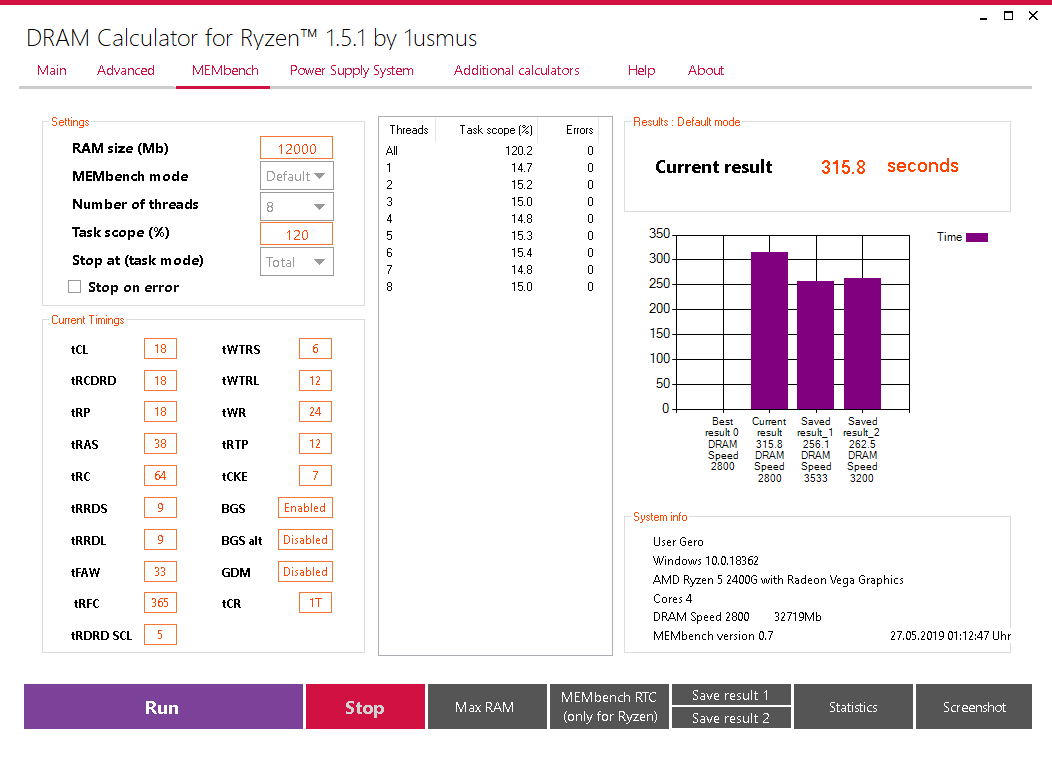

Calculator MEMbench

Da ich das vorher noch nicht gemacht habe, wie zeichne ich ab besten die FPS auf, also nicht als Video. Dafür ist meine CPU wohl ein bisschen Schwach.
