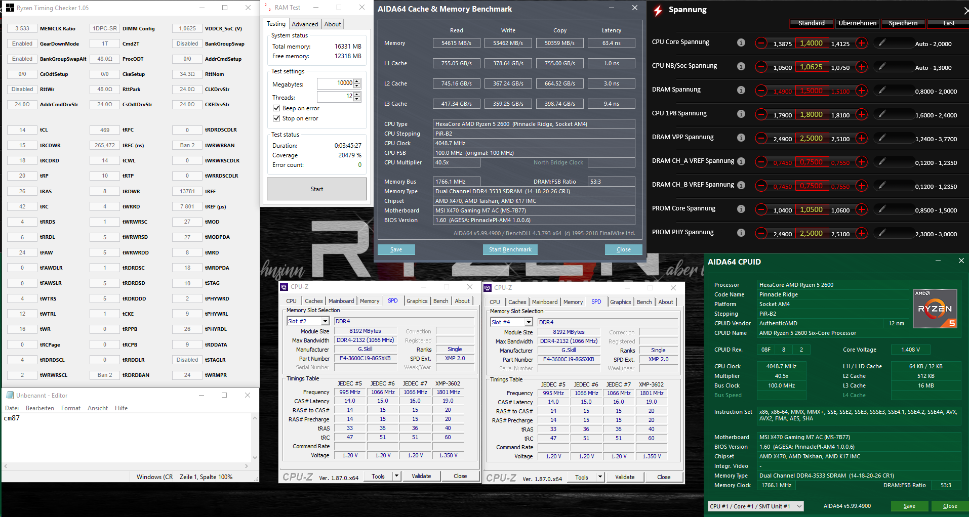

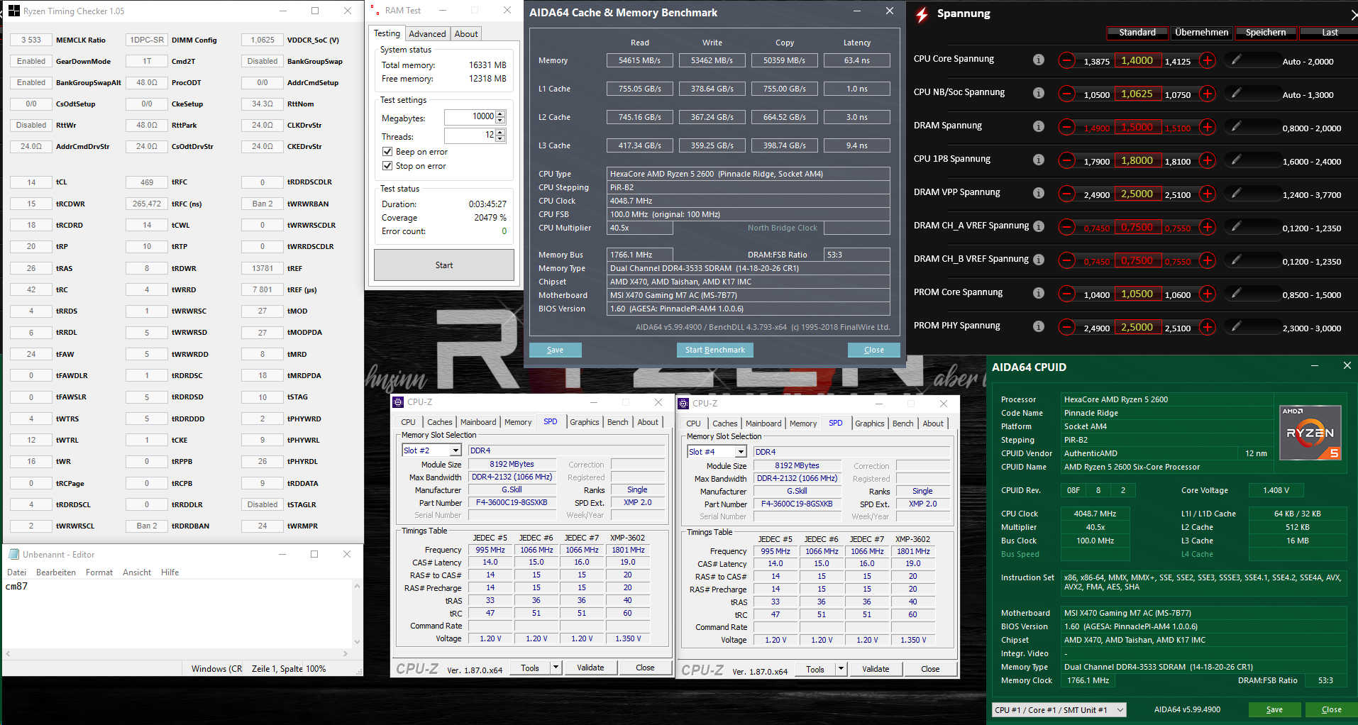

Ich habe mal das neueste BIOS 4804 auf mein Asus X47ß Prime Pro aufgespielt und mein Sniper X 3600er RAM wieder auf 3466@CL14 gestellt. Läuft problemlos. Wenn man überhaupt was rauslesen kann, dann dass eine minimale Tendenz vorhanden ist, dass copy nochmal schneller ist, dafür die Latenzen minimal rauf.
4804:
789797
4602:
789798
Reaktionen: Ned Flanders

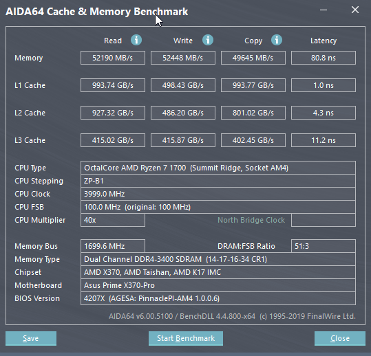

So RAM ist soeben gekommen. Hatte ein bisschen Probleme mit dem Training, bin jetzt aber mit 3200 Mhz und erstmal den Timings von Flynn82 in Windows.
So schonmal nen boot mit 3400 hinbekommen, das ist ja auch was :O
Reaktionen: Flynn82, Reous, cm87 und eine weitere Person
Hast du den TRFC auf Auto gelassen ? die Latenz ist recht hoch , stell den mal auf 540 , bei mir laufen auch 510
Nach möglichkeit auf 48 Ohm bei ProcOdt runter , bei mir laufen auch 43,6 Ohm
Ne war auf 540. Ich hab allerdings first gen ryzen und x370, da sind die Latenzen ohnehin schlechter als second gen und x470.
