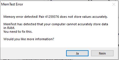

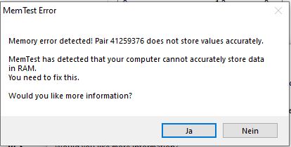

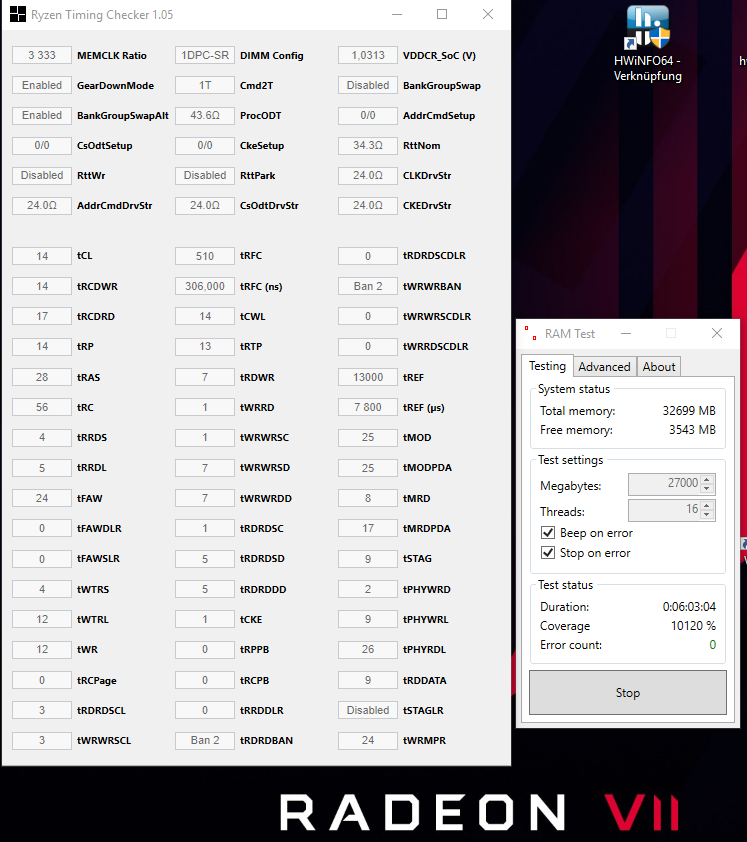

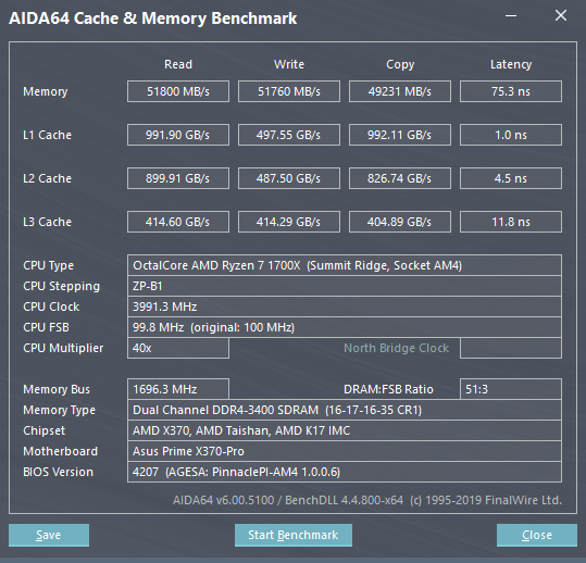

1.4V, aber es gibt Fehler mit 3400MHz und Firefox Tab beendet sich auch.

Welche ICs sind das? Welches Board? CPU?
Reaktionen: SVΞN
tRCDRD zu niedrig , setz das mal auf 17 , funktioniert das , mit CL14 versuchen
lad dir mal den Ryzen Timing checker runter , da kann ich dann etwas mehr erkennen
Mit 17 und 1.41V gabs die ersten 20 Sekunden keine Fehler, dann aber schon. Inkl. Bluescreen.

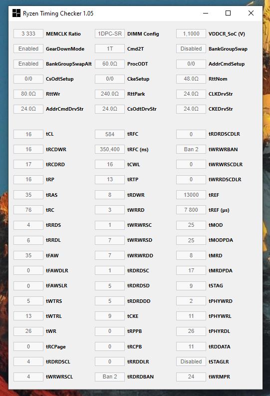

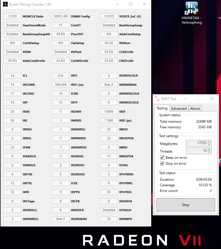

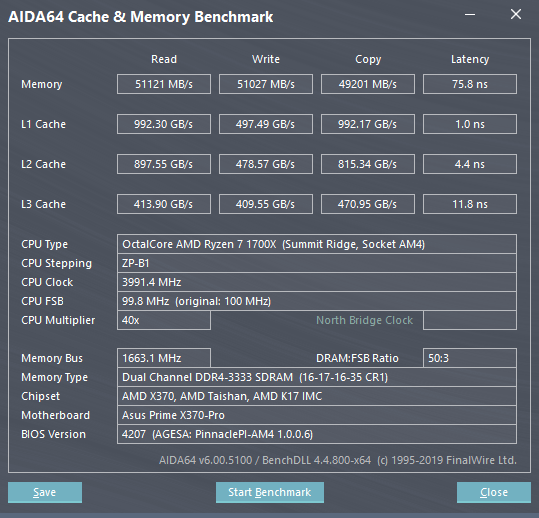

Mit 3333Mhz und 1.4V gab es keine Fehler. Im Anhang Aida Screen.

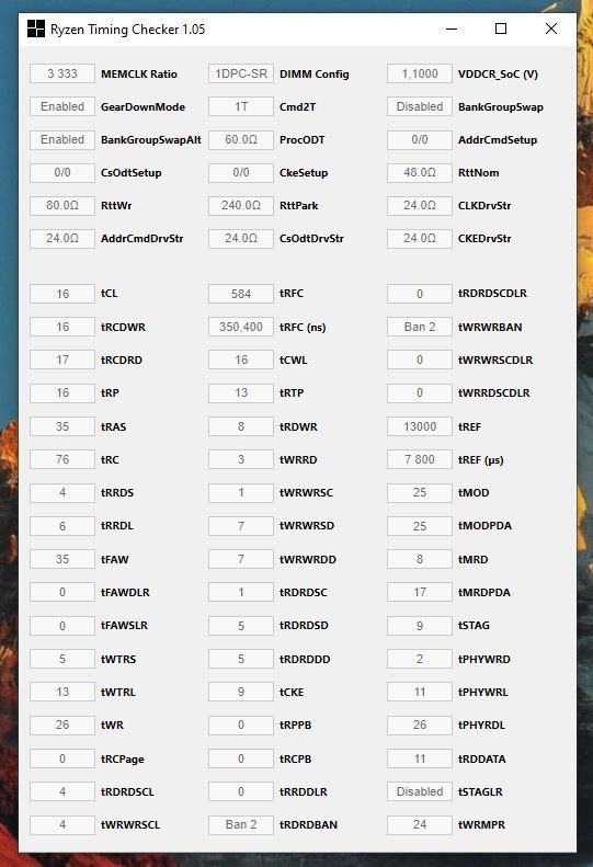

hmm , welche ProcODT nutzt du , oder hast du das noch auf " Auto " stehen ?
ich hatte ein Problem mit der Auto Einstellung von ASUS , die setzt den ProcODT auf 60 Ohm bei mir und verursacht bei Spannungen über 1,4v Fehler und einen Reboot
Versuch es mal mit PcrocODT 43,6 , RTTnom RZQ7 , die 2 anderen RTT Werte deaktivieren Cad werte 20 oder 24
PS : wenn du 3400 nicht zum laufen bringst , versuch auf alle Fälle CL14 bei 3333 , das macht recht viel aus
Reaktionen: dasuppenhuhn
Laut RTC stehts auf 60Ohm
Reaktionen: SVΞN

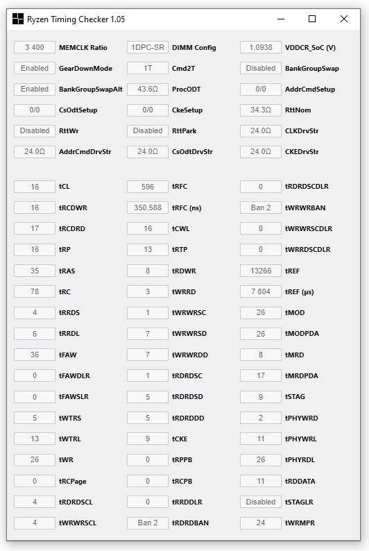

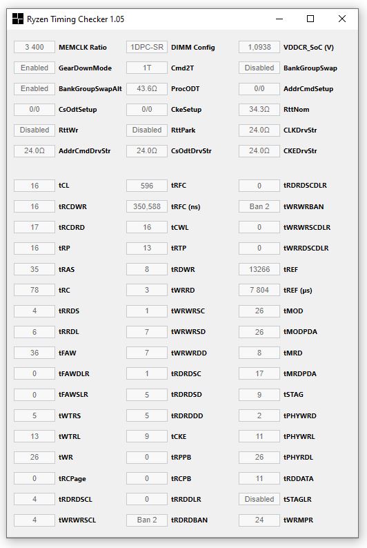

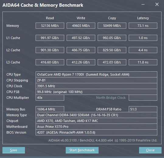

Wow. Danke. Alle Werte wie von dir vorgeschlagen umgestellt und es gab keine Fehler.
