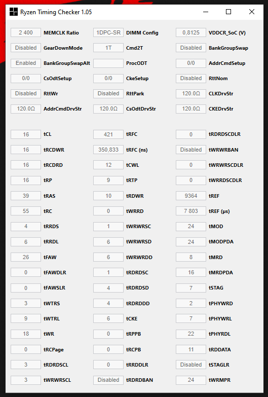

Das muss nicht zwangsläufig an den Timings liegen. Welche Widerstände nutzt du? Wieviel Vdimm?

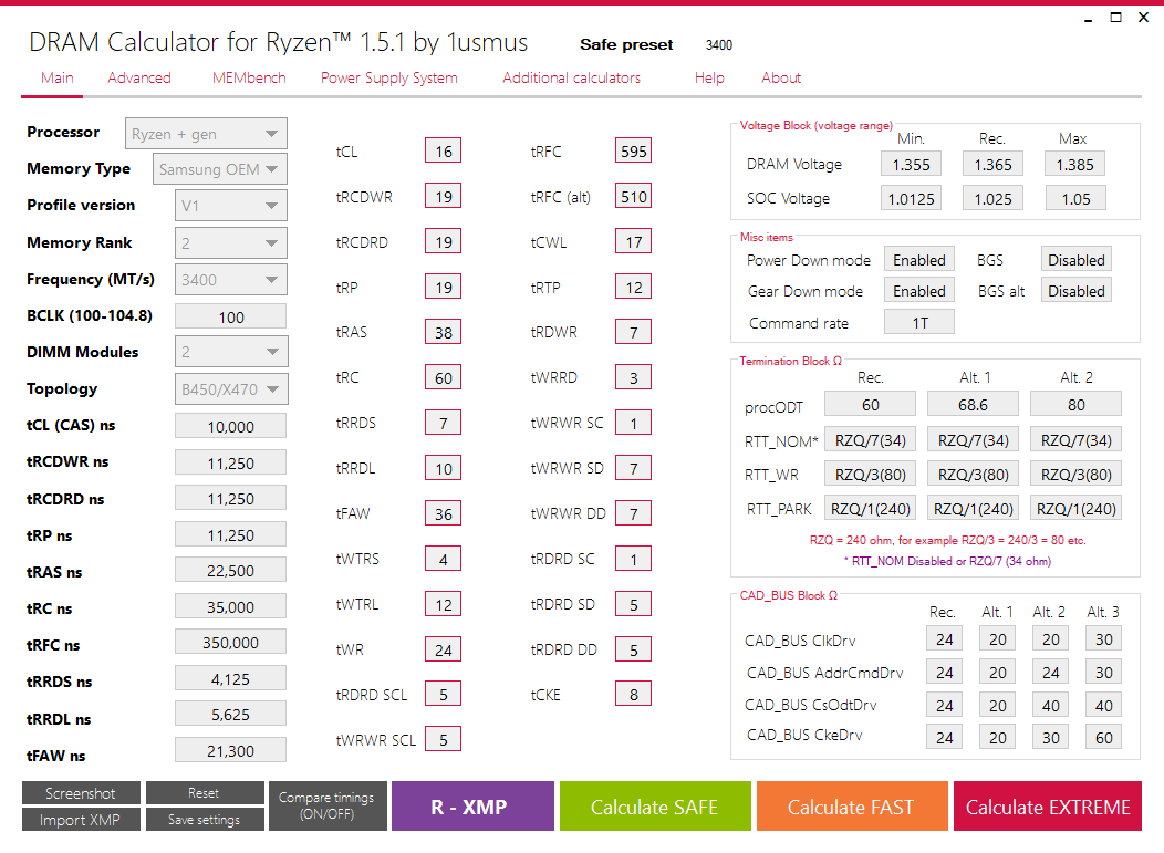

@HerrRossi
Es geht mir um die RTT Einstellung und die CAD Werte auf der rechten Seite vom Calc.
ProcODT
RTTnom
RTTwr
RTTpark
CAD xx...

Und welche soll ich da einsetzen? Auf dem Screenshot siehst du die von mir eingesetzten Werte ja. Oder was meinst du?ZeroCoolRiddler schrieb:Es geht mir um die RTT Einstellung und die CAD Werte auf der rechten Seite vom Calc.
ProcODT
RTTnom
RTTwr
RTTpark
CAD xx...
Eben das ist bei mir nicht so , bekommt der SOC nicht genug Spannung kommt es beim Memtest irgendwann zum Reboot , erhöhe ich dann die SOC Spannung = Bingo , läuft ... , auch ohne weitere Änderungen an den Ram Timings oder der Ram Spannung .ZeroCoolRiddler schrieb:Vdimm und SOC haben nichts miteinander zu tun. Da besteht keine Abhängigkeit untereinander. Wie hast du die SOC für 3600 ausgelotet?
