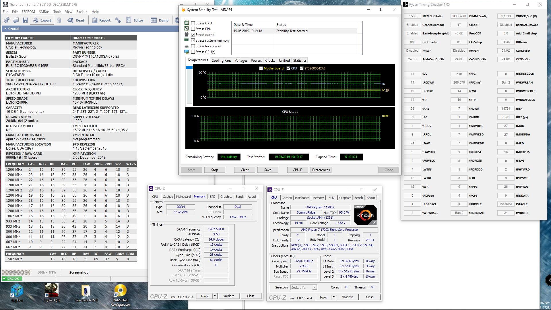

3466 , zumindest bei mir .. , Soc 1,07v Ram 1,42v
3533 , SOC 1,13v Ram 1,46v
3600 SOC 1,225 Ram 1,49-1,5v = zu hoch
792363
Reaktionen: TexHex

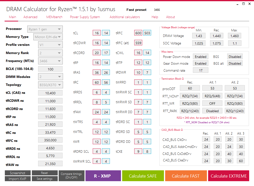

Welche ProcODT und Rtt sowie cad Werte hast du eingestellt?
Mal schauen wie mein Board mit dem 2600x skaliert.
Lote Proc auf dein Board und deine CPU aus - fang tief an und nimm eine Stufe oberhalb der tiefsten Stufe, wo ein Boot möglich war. Sprich, wenn bei 43 Ohm noch bootet, nimm die 48 Ohm.
Rtt bei DR kannst ja mal RttNom bei RZQ/5 probieren und rest auf off.
