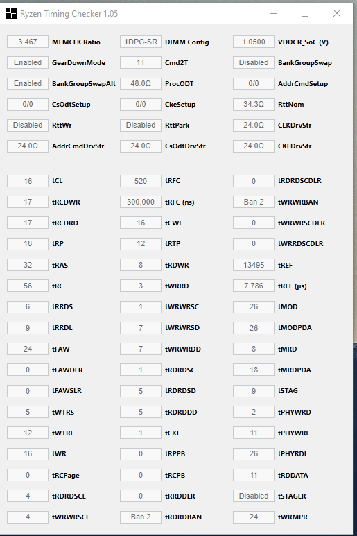

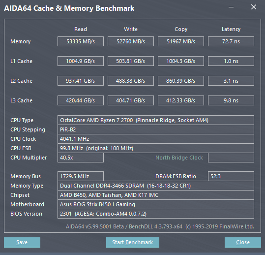

Kurzes Feedback bislang zum ballistix.
Meine laufen nach kurzem Testen auf 3466
cl16-16-20-16
V1 Fast Profil vom calculator
ProcODT 48 Nom 7 rest off
Durchsatz bei aida liegt bei 53000
Latenz bei 64,5
Fürs erste soweit zufrieden da ich wieder auf die Werte von den 2x8gb Single rank bin.
Kopierrate ist natürlich höher.
Am Wochenende wird cl14 angepeilt.
Bislang konnte ich feststellen dass die riegel aber sehr viel vdimm benötigen.
Vielleicht bastel ich mir noch einen ram Kühler und dann wird die Spannung weiter erhöht.

kannste mal deine Timings schicken bitte
792521
792522
So sieht es bei mir aus, tRDDRSCL und tWRWSCL haben dann meine Write und Read werte nochmal um +- 10% verbessert.

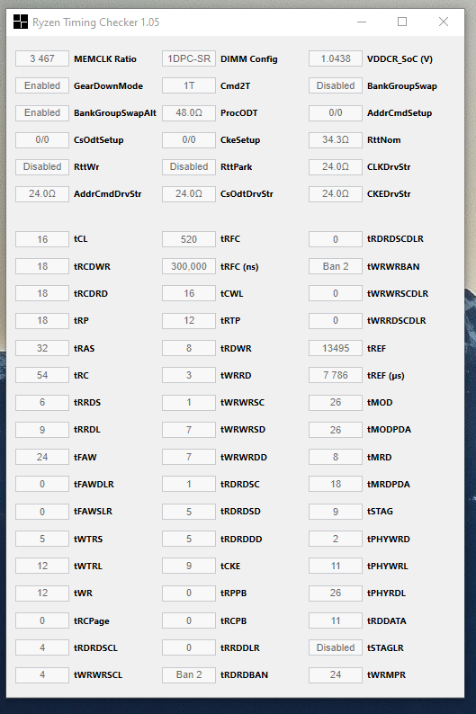

tWR ist zu niedrig und wird dir Probleme machen. Versuch's mal mit 16-18, das dürfte dann auch für 3533/3600 so passen.
Danke, lauft auch nun mit 3533Mhz. 3600 muss ich noch testen. Latenzen bei 71.3
Hast du PowerdownMode auf enabled? Schalt das mal aus. tCKE kann dann auch auf 1.

Also ab 3466Mhz benötigt er schonmal mehr Spannung, da habe ich es dann aber auch gelassen. Lauft glaube ich gerade bei 1.41V

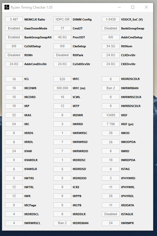

792530
Wichtig ist, dass du das Ganze auch ausreichend testest. Datenmüll, Bluescreens und Spielabstürze nerven nach kurzer Zeit bereits extrem. :D

Denkst du die Timings sind Okey fürs erste? Oder sollte ich noch an etwas drehen? :schluck:

@muzafferamg58
tWTRS sollte auf 4 funktionieren, Haupttimings würde ich mit 16-18-18-18 starten und dann langsam runter. Falls es nicht klappt mal mit 16-19-19-19 testen.

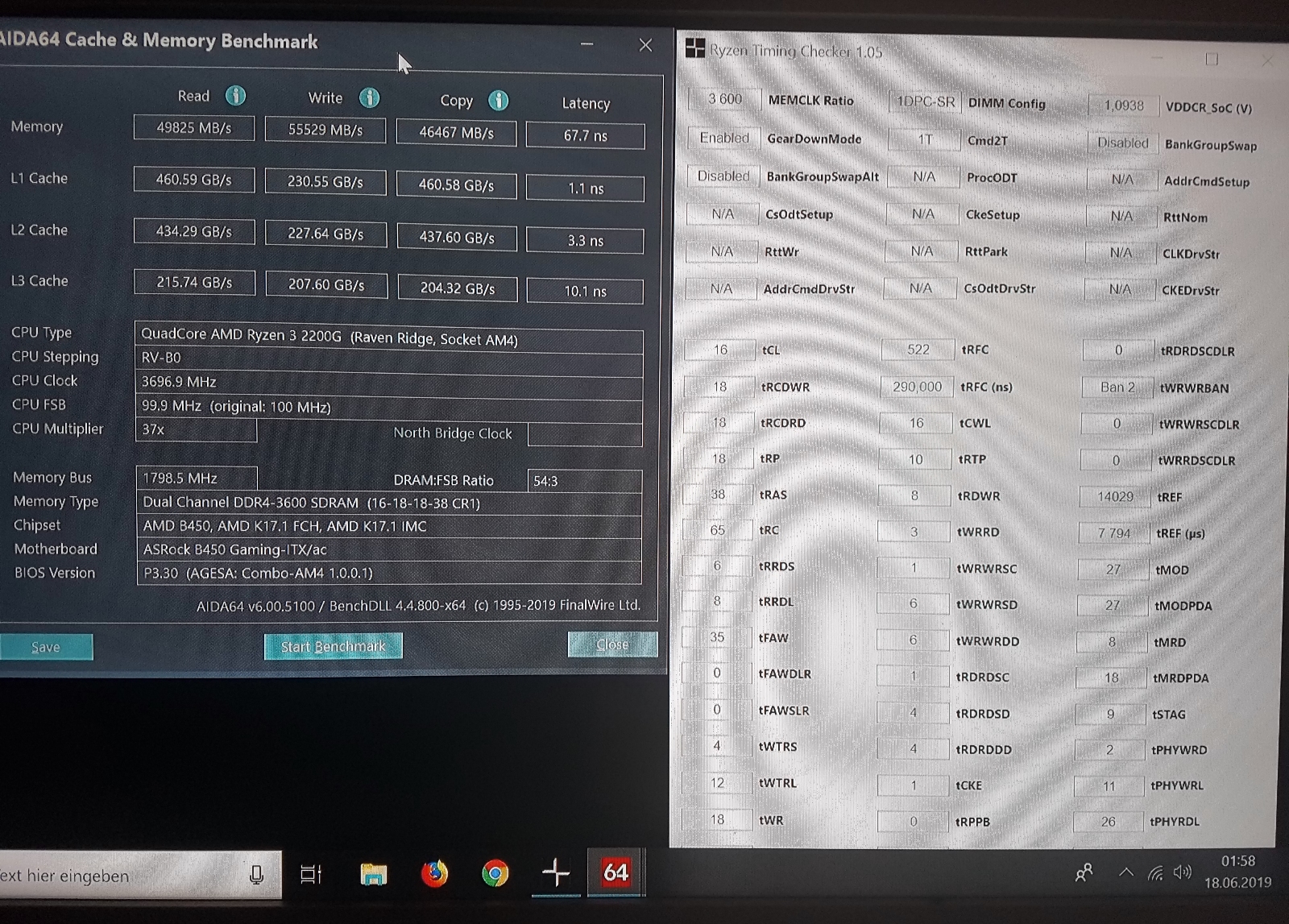

Manchmal muss man einfach an einem Tag aufhören weil nix geht...
Gestern mit 3400 nicht gebootet bekommen.
Heute.... 3600 Cl16 bisher... mit nem 2200G...
Ps: Keine Ahnung, warum der JPEG Optimizer die üblen Schlieren ins Bild macht. Das Original ist glasklar, hat aber knapp 9mb...
Ich frage mich, warum die Copy Leistung so niedrig ist.
Ach... und die RTT Werte und ProcODT werden bei mir nicht ausgelesen.
Das sind jetzt 60 Ohm mit 7/3/1
Reaktionen: muzafferamg58
