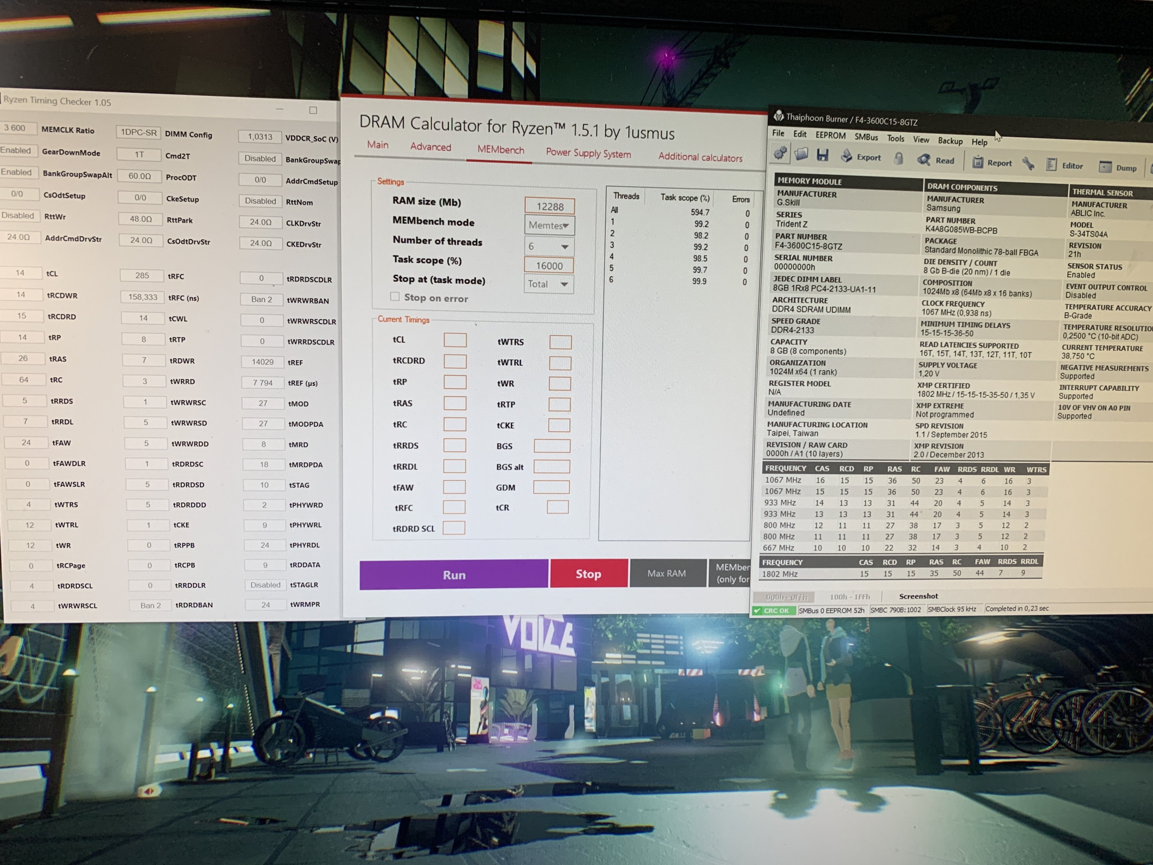

So 3600Mhz lief beim B450-i
- Okt. 2006
- 7.427
SOC ist sehr hoch, noch auf Auto?
Wie hast du das getestet?
M
muzafferamg58
Ne habs einfach im Bios eingegeben, muss noch die Spannungen runtersetzen.ZeroCoolRiddler schrieb:SOC ist sehr hoch, noch auf Auto?
Mein Speicher mag niedrige Haupttimings nicht, aber bei subtimings ist er gut
Mit fast den selben Einstellungen von 3466 lief 3600 nicht, aber mit 3533 siehts besser aus mit 1.07 soc und 1.45v dram
