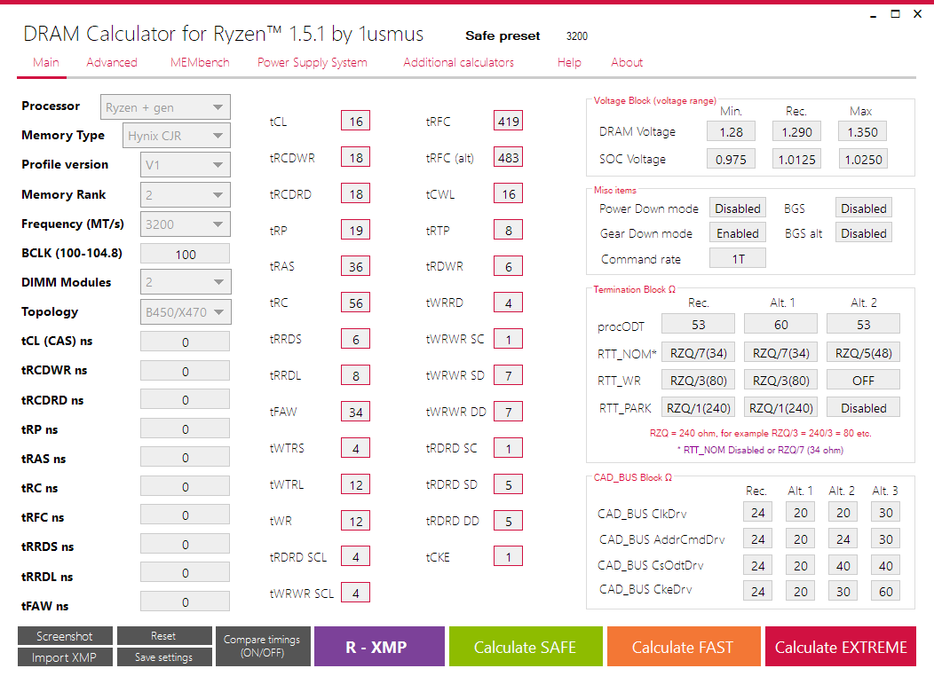

Kann man damit was anfangen?
Bei den Hynix CJR Modulen sind tRCRD, tRP und tRFC sehr zickig.
Die Timings des Calculators sind da noch sehr human - müsste laufen.
Versuch mit RttNom auf 40/48 Ohm
ProcODT mal bei 43/48 Ohm
Rest Off
MSI setzt da bei DR Modulen meist 7/3/1.

@grossernagus
RTT auf 7(6)/0/0, ProcODT 48, 1,35v Vdimm und dann testen mit den Timings vom Calc.

@grossernagus
Nicht so schnell aufgeben.
Die 3200 sollten möglich sein, musst halt nur die passenden Widerstände finden.
Möglichkeiten hast du ja:
RTTnom auf 5,6,7 testen
RTTwr disabled/off
RTTpark disabled/off
ProcODT von 43 bis 60 testen
Vdimm 1,35-1,38v
Oder die RTT mal auf 0/3/1, 7/3/1 probieren.
RTTwr disabled/off
Vdimm 1,35-1,38v

cm87 schrieb:Hallo Dave,
Ließ mal mit Thaiphoon Burner die Speicherchips aus. CPU gib auch ein klein wenig mehr Spannung. Procodt geh auf 48 oder 53 Ohm. Sind die 40 der geringste Wert?
Friert das System ein oder Black oder Bluescreen? Was genau passiert da?
Könnte zumindest an falschen Timings und oder zu geringer Spannung liegen. (vcore, vsoc)
Liebe Grüße
Hallo Manuel vielen Dank für den Reply
Wenn ich mich richtig erinnere konnte ich mit einem Wert niederen Wert noch booten.
Werde es heute Abend oder morgen nochmals überprüfen und mal die Speicherchips mit dem TB auslesen und posten.
Beim OC von 3400 bis 3600 kam es jeweils zum System-Freez, dann Blackscreen, Kiste läuft weiter und musste abgewürgt werden um neugestartet zu werden.
Beim oben erwähnten OC@3200 kommt es bei den SAFE Timing einfach zu Fehlern im Karuh, aber kein Absturz soweit. AIDA müsste ich mal noch testen.
Liebe Grüsse
Dave

ZeroCoolRiddler schrieb:@Dave_G7
Problem ist:
Ohne die ICs zu kennen, kannnst du kein passendes Safe Profil erstellen lassen. Samsung B-Die Safe ≠ Hynix AFR Safe.
Hm... ich hatte zwar die Daten des TB via HTML Export in den Calculator importiert gehabt...
Ich werde es nochmals auslesen/exportieren und im DRAM Calc anschauen.
Kann sein, dass ich diesen Teil der Guide nicht verstanden hatte.
Hatte eben das Gefühl, dass es keinen Einfluss hatte ob man das HTML Files einlist oder nicht auf die SAFE/FAST Settings... (gut es kommt ein Bug "Debug" und muss dann manuell auf V1 stellen...)
THX
lg Dave
- Okt. 2006
- 7.427
Von TB importiert -> das passt. Da darfst du aber nicht wieder auf V1 stellen.
Debug ist schon korrekt und kein Fehler. Das ist das vorgeschlagene Profil ausgehend von deinen ICs und dem Binning der Riegel.

Du musst schon die Daten von TB importieren, sonst klappt das nicht.

ZeroCoolRiddler schrieb:Von TB importiert -> das passt. Da darfst du aber nicht wieder auf V1 stellen.
🤦♂️🤦♂️🤦♂️ Haha, ok kleines, aber essentielles Detail!
Danke, freue mich heute Abend es anzuschauen!
Lg Dave
BlackDevCon
- Apr. 2010
- 1.863
Dann hab ich es immer falsch verstanden bislang 🙄ZeroCoolRiddler schrieb:Von TB importiert -> das passt. Da darfst du aber nicht wieder auf V1 stellen.
Ich hab immer das Profil importiert und dann V1 Safe oder Fast geladen.
Teilweise auch mal subtimings vom V2 Fast übernommen.
Sind die V1 und V2 Profile dementsprechend nur für den xmp button im calculator?
- Okt. 2006
- 7.427
V1 = super Binning zB B-Die 3200 CL14 o. 3600 CL15
V2 = schlechteres Binning zB B-Die 3200 CL16 o. 3600 CL17
Zählt natürlich auch für alle anderen ICs. Einlesen des Profils (Debug) gibt dann eine Safe Profil Empfehlung aufgrund des ICs und dessen Binnings für deine Riegel. Noch lässt sich dann kein Fast Profil erstellen, wird aber sicher irgendwann kommen.
