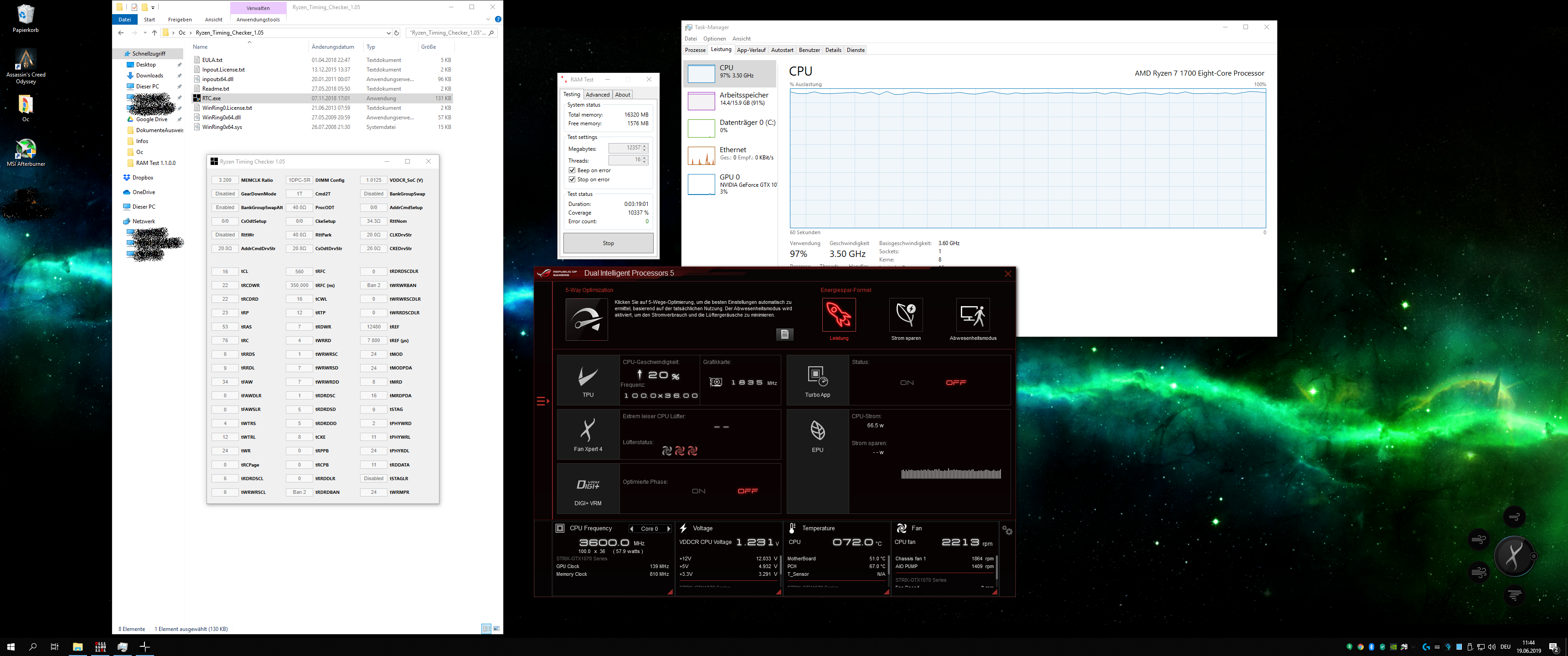

Dave_G7 schrieb:
Da ich noch nicht lange hier im Forum bin, kann ich noch keine Signatur herstellen...
Hier mal mal mein System;
CPU: Ryzen 1700 @3.6 Ghz, 1.200V, LLC3@130%, 400Mhz, UltraFast (Bios 4801)
Cooling: Asetek 545LC AIO 92 mm, Noctua NF-A9x14
MB: Asus Rog Strix X370-I, Soc 1.025V, LLC2@120%, 400Mhz
Ram: Corsair Vengeance LPX DDR4 16GB Kit (CMK16GX4M2B3600C18) 3600MHz @ 3200Mhz, 1.365V
GPU: Asus Rog Strix GTX 1070 Gaming OC (Stock)
SSD: Samsung SSD 960 EVO 1TB
PSU: Corsair SF-450W SFX
Case: Dan A4 SFX v2
Seit dem kürzlichem Bios-Update konnte ich den Ram bei 3600 booten, aber bei 3400-3600 kann ich probieren was ich will, alles andere als stabil, selbst bei einem RAM-Test, (z.B. Karuh) stürzt das ganze System ab, es kommt erst gar nicht zu einem "Error-count".
Habe mich nun für 3200 entschieden, Ram@1.365V bei einer Soc von 1.025V.
procODT 40, RTT_NOM 34, RTT_WR off, RTT_PARK 40, Power und Gear Down Disabled, CR 1T, CAD Bus Block alle au 20.
Der Rest wurde auf Auto gelassen (keine guten Timmings...) aber das System war stabil (Karuh >10'000%)
Siehe Screenshot:

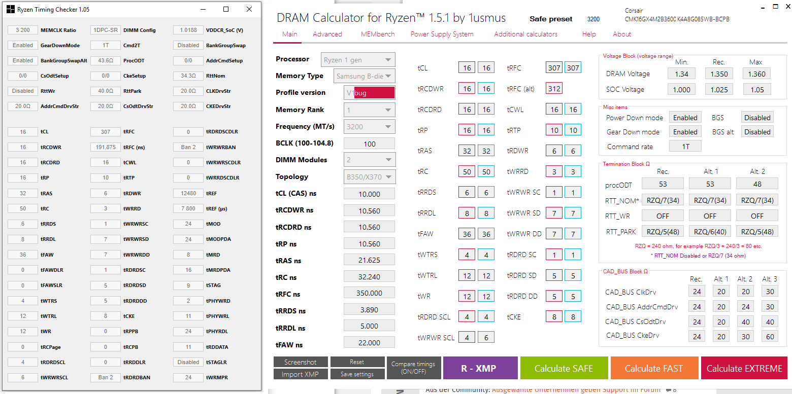

Okey, habe nun mal die Timings gemäss DRAM Calc 1.5.1 "SAFE" übernommen, Karuh lief keine Minute und die ersten Fehler waren da.
Gemäss der Guide hier (V1.3) [Vielen Dank für die Guide, ist klasse!], sind so schnell auftretende Fehler
ein Hinweis für zu wenig Spannung am Ram, SOC und/oder ProcODT. Diese Fehler traten aber erst auf mit dem Scharfen der Timings.
Habe mal die ProcODT und die Spannungen etwas angehoben, brachte aber gar nichts.
Wo könnte ich ansetzen?
Vielen Dank für die Unterstützung.
