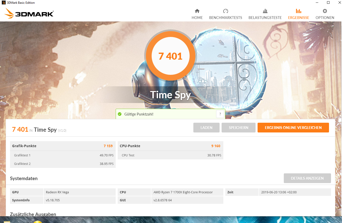

Da ich den Grund kenne , kann ich das Problem umgehen indem ich 3400 oder 3533 nutze , nachhaken werde ich dann wenn meine GraKa fertig optimiert ist , dank den Mem Tweak Tool habe ich das meiste über schärfere Timings + UV rausgeholt , die Karte selbst zieht nicht mehr als 200-210 Watt im Time Spy , der Komplett Rechner 350-360 Watt
793682

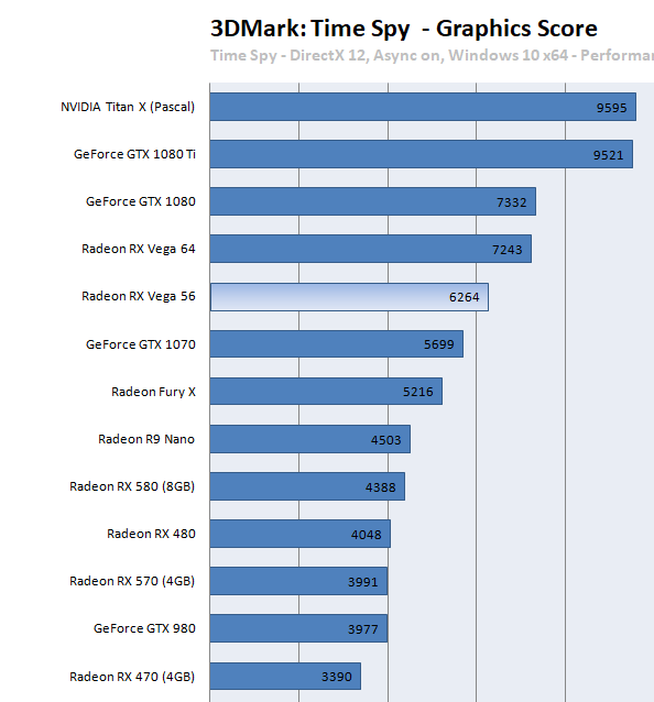

was fast Vega 64 Leistung ist , keine Ahnung wieviel Anteil die Treiberverbesserungen daran haben seit dem test
793685
sifusanders schrieb:
Ich muss zugeben, ich verstehe nicht ganz, was der Screenshot sagen soll. Ich bin allerdings am Handy und hab es nur kurz überflogen.
War ich etwas zu schnell. Wollte eigentlich den Sammelthread verlinken. Ist korrigiert.

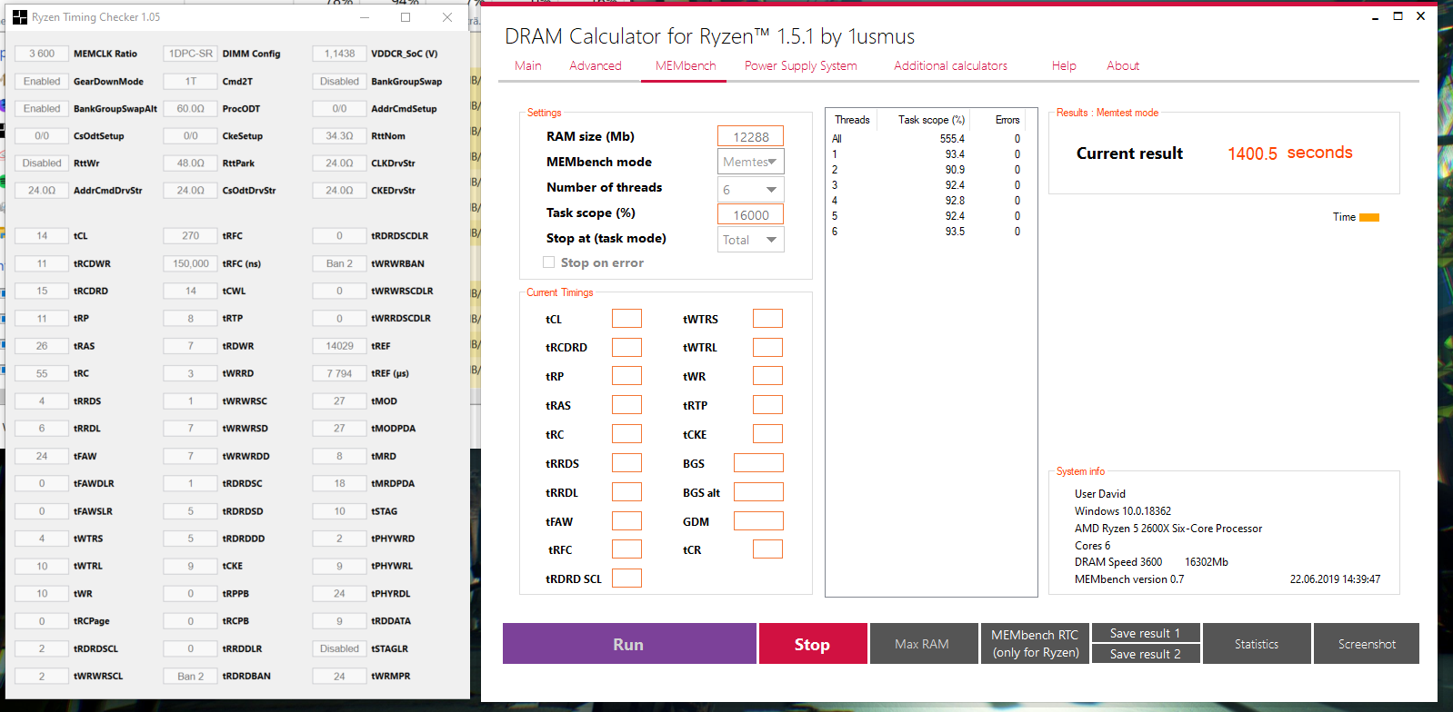

Bei meinem OC muss ich jetzt mit etwas Pech von vorne anfangen. Irgendwie hat sich mein Rechner dazu entschieden, selbst dieses als stabil getestete OC-Setting nicht mehr stabil betreiben zu wollen:
https://www.computerbase.de/forum/threads/amd-ryzen-ram-oc-community.1829356/post-22775637
Jetzt muss ich erstmal ausprobieren, an welchem Timing es scheitert. Aktuell teste ich mal aus, ob tCKE eventuell der Schuldige ist...

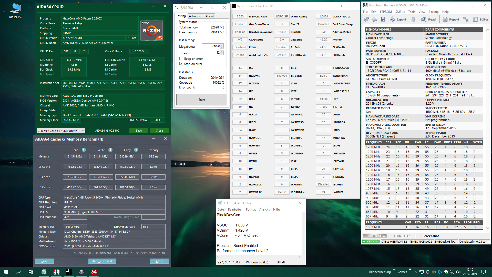

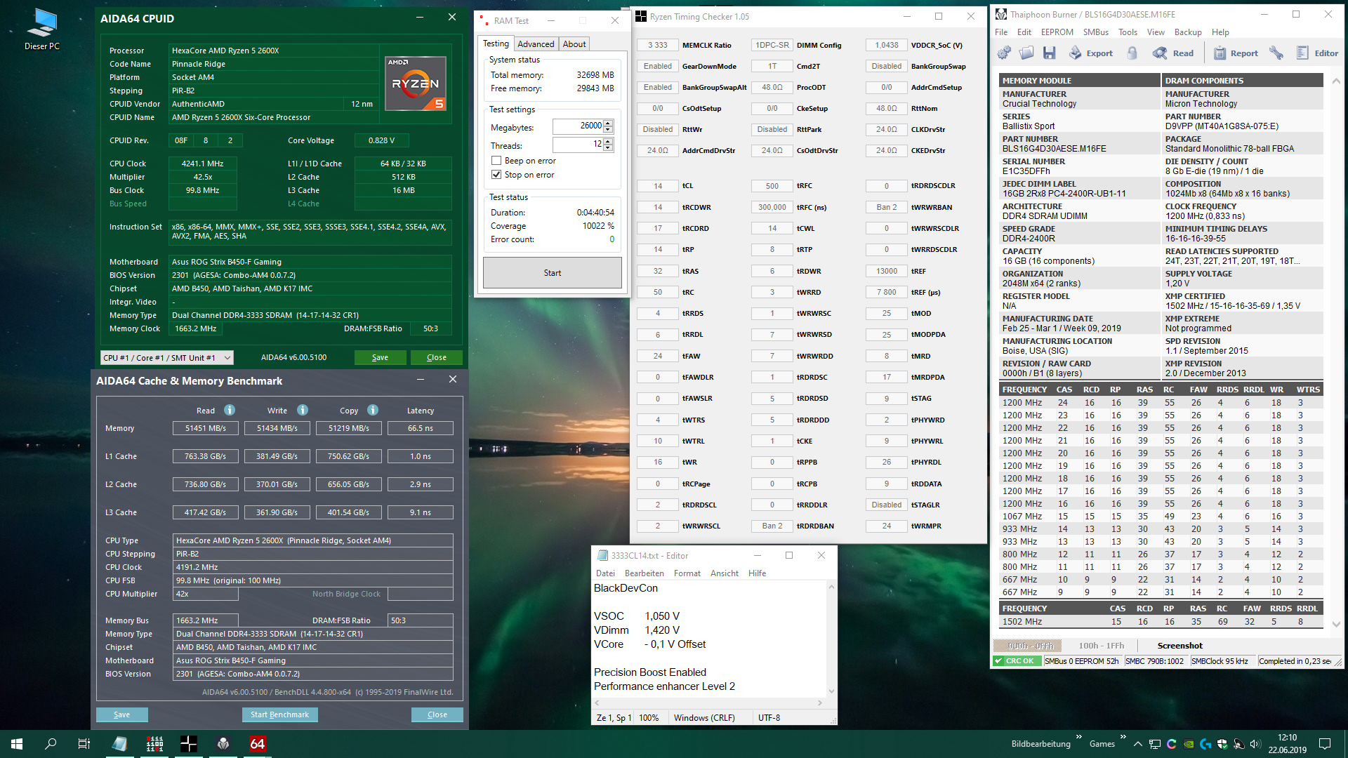

Hallo miteinander,
Mein Alltags Setting Micron E-Die der Ballistix Sport 3000CL15 ist fertig.
Nachdem ich immernoch Probleme habe 3400 und 3466MHz zu booten, auch mit twr 18, trtp 12, trdrdscl & twrwrscl 4 und verschiedenen Rtts und ProcODTs bin ich weiter an meinen 3333Mhz geblieben.
Die VDimm wollte ich auch nicht übertreiben und habe mir bei 1,44V eine innere Grenze gesetzt.
Desweiteren musste der Offset der CPU entfernt werden für höhere Taktraten. Dies passte mir jedoch gar nicht da ich den 2600X voll ausfahren möchte. Ohne Offset ist der Takt der CPU in Spielen um 150MHz-200MHz geringer.
Beim Codieren kann man die zusätzlichen MHz aber schön gebrauchen im Gegensatz zu dem Ram OC m.M.n.
Als Basis hatte ich das 3200er CL14 Setting von @Flynn82 genommen. Jedoch die Timings so weit geschärft dass ich bei 1,42V bleiben kann und Karhu sauber durchläuft.
tRC und tWR sind sehr zickig. Mit niedrigeren Werten bekam ich schnell Probleme bzw. mit tRC 48 hat das System den Boot verweigert.
SOC lief auch mit 1,0375 aber dem habe ich noch einen kleinen Puffer auf 1,05 gegeben.
Mit der LLC die man bei dem Board nur auf Regulär, Hoch oder Extrem einstellen kann, fällt diese mit Hoch auf 1,0438 V noch leicht ab.
AIDA64 war stabil, Karhu ebenfalls und das Setting hat auch Battlefield V mehrere Stunden überstanden.
Damit bin ich erstmals zufrieden mit den Crucial Ballistix Sport 3000CL15.
Ich hatte die Riegel auch zuletzt auf Amazon für knapp 129€ erstanden. Da kann man nicht meckern denke ich :)
So genug geredet ;)
Schönes Wochenende wünsche ich euch.
Vielen Dank nochmal an alle für die guten Tipps.
Danke @Flynn82 @ZeroCoolRiddler @MK one für die speziellen Einstellungen bezüglich der Microns.
Aber auch alle anderen. Ohne euch wäre ich noch auf 2933CL16 mit meinen alten Corsair Hynix A-Die´s unterwegs.

@ZeroCoolRiddler Ich habe mal die vSoC auf 1,10 und 1,15V angehoben - beides hat nicht direkt Besserung gebracht. Auch tCKE wars nicht...
Ich habe gerade einfach mal den RttNom-Widerstand eingeschaltet und auf 34,3Ohm gestellt (RZQ/7). Aktuell siehts gut aus - sind mir ohne RttNom trotz deutlich entspannter Timings erste Threads sogar schon deutlich vor 50% abgeschmiert. Hier mal mit teilweise entspannten Timings:
793773
Achja, CPU-OC ist natürlich noch nicht gesetzt.... Die läuft noch @stock.
