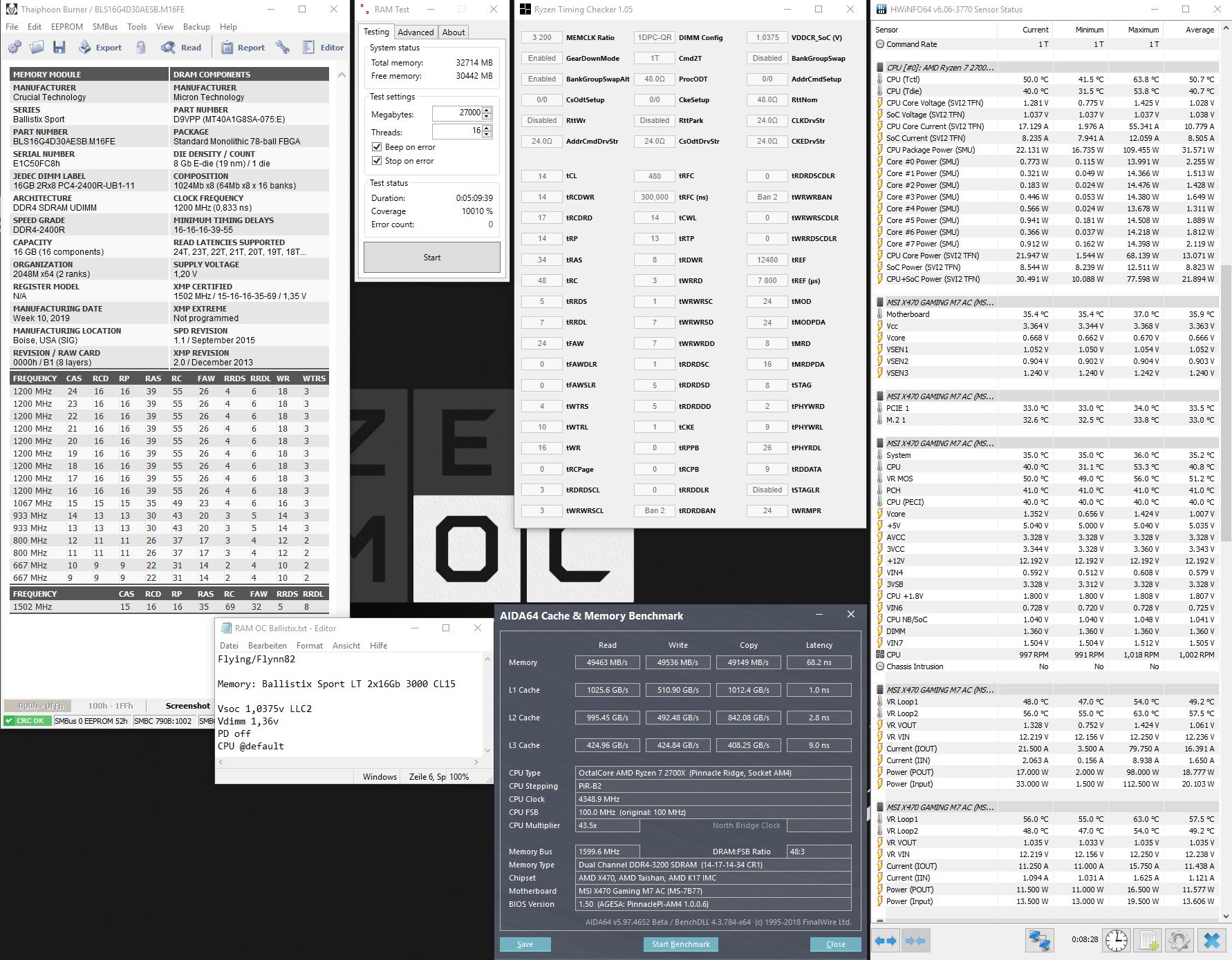

Vielleicht brauchts halt auch einfach etwas mehr Vdimm als bei mir. Einfach mal 1.38v oder so versuchen ob das hilft.
Vdimm scheint es nicht zu sein, bin Stufenweise bis 1.40v hoch. Die Fehler bei Karhu kommen dann zwar später aber immer noch unter 100%
Teste doch mal mit Aida64. Stress Cache für Vsoc und Stress Memory für Vdimm. Dann siehst ja schnell, ob du zu wenig Spannung hast.
hab ich, läuft beides >30min. ohne Fehler durch.
Echt seltsam das mit den HaupTimmings vom "Flynn82 - Profil" Karhu <10.000 durchläuft und mit dem anfassen der Sub-Timmings direkt <100% Karhu die Fehler auftauchen......

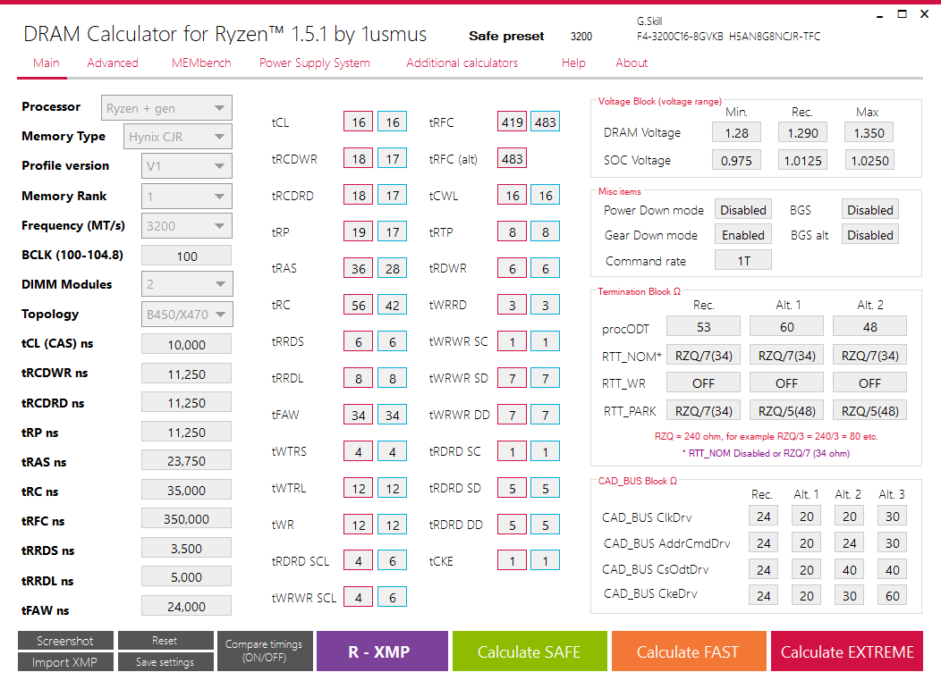

Hallo =)
ich hätte mal eine Frage zu meinen RAM Riegel, habe von G.Skill die Ripjaws 5 mit 3200mhz 16-18-18-18-36t1
nun habe ich hin und her probiert und schaffe nicht mehr als 16-17-17-17-28t1 @1,35v
Bin ich da wirklich schon am Limit oder gibt es da noch Möglichkeiten die Timing runter zu setzen?

Dann liegt es wahrscheinlich an zu tiefen Timings. Was hast du denn versucht zu optimieren?
Saniix schrieb:
Hallo =)
Bitte nicht so viele Infos auf einmal.
Welche CPU, welches Board, welche Speicherhips sind verabut (Hynix afr/mfr) - Anleitung im Startbeitrag gesehen? Auch mal mit ein wenig höhere VDimm probiert?

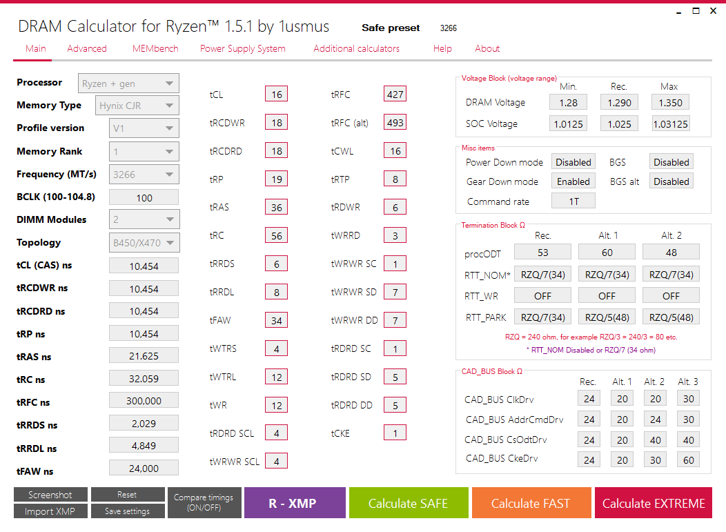

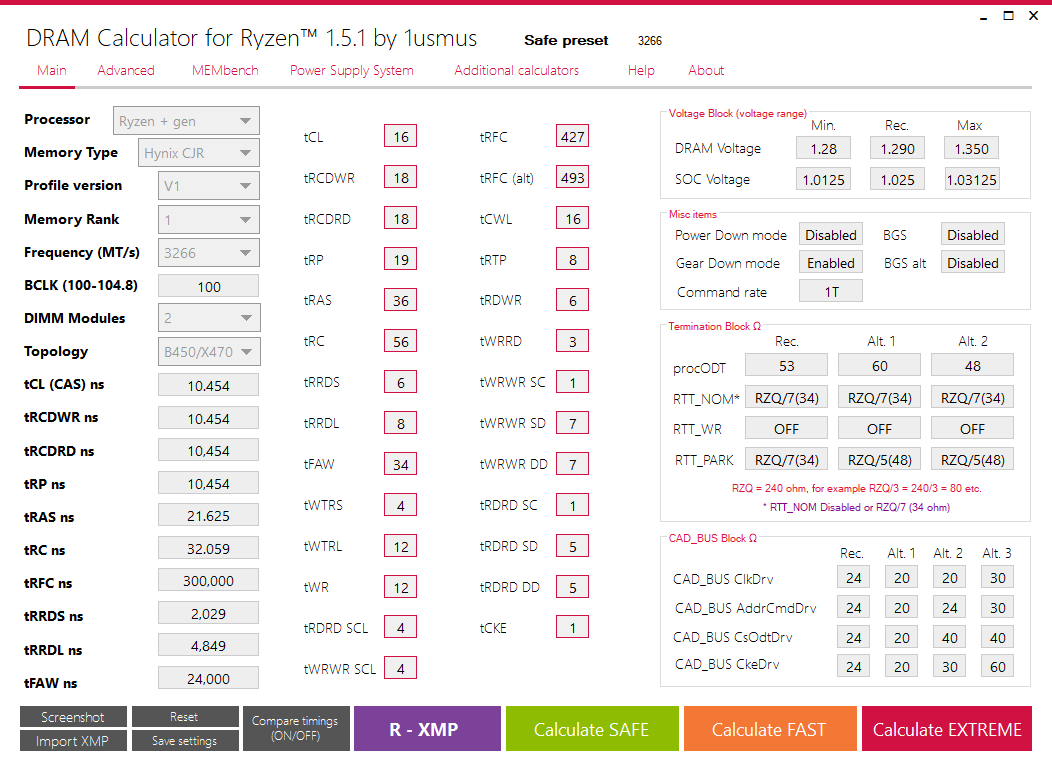

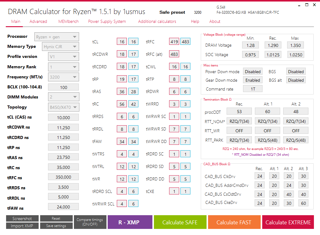

@cm87
Danke für Deine Hilfe!
Screen1 ist aktueller Stand und Karhu >10.000 Stable (nur Haupt-Timmings)
Screen2 da möchte ich gerne noch hin, dann bin ich eigentl. zufrieden (inkl. Sub-Timmings)
Entspricht dem konvervativen Profil von Flynn
das mein BCLK @101 ist, dürfte keine Rolle spielen oder? Setup mit Haupt-Timmings verträgt das ja auch gut.......
VSoC sehe ich für Zen+ und einer Taktrate von 3200MHz als zu hoch an - runter damit. Starte ab 0,975V bis 1,05V (normal ausreichend). BLCK weg damit - CPU mal auf Auto und OC später. Aida64 Stress Cache bzw. Stress Memory mal 60min laufen lassen.
Bez. Subtimings... Gib alle Werte mal einzeln ein und teste kurz mit Karhu gegen.

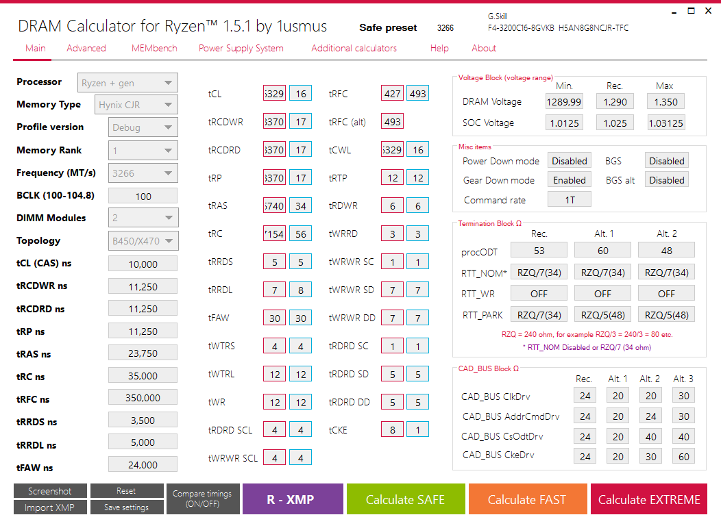

Bitte nicht so viele Infos auf einmal. Welche CPU schrieb:
oh Verzeihung, dachte ich hätte das in der Sig.
Ryzen 7 2700, ASRock x470 Fatality Gaming 4K, Chips sind Hynix CJR, Spannung hatte ich mal bis 1,4 angehoben, hatte aber nichts gebracht. Mehr hatte ich mich bisher noch nicht getraut.
Hynix CJR Module sind bei tRCDRD, tRP und tRFC ziemlich zickig.
Bis auf tRFC skalieren auch die anderen Werte nicht über die Spannung (ausgenommen CL) - Versuch mal im Calculator das DEBUG Profil und schau, ob du höhere Taktraten erreichen kannst.
Bis auf tRFC skalieren auch die anderen Werte nicht über die Spannung - Versuch mal im Calculator das DEBUG Profil und schau, ob du höhere Taktraten erreichen kannst.
Werde ich sofort ausprobieren, vielen Dank fürs erste =)

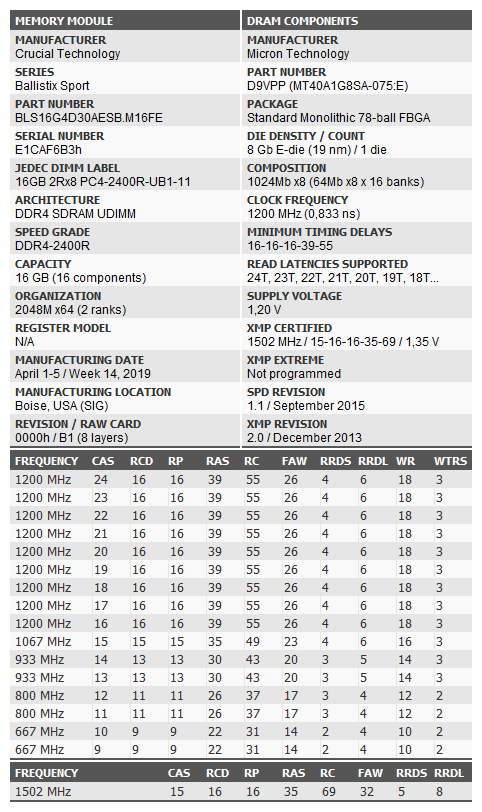

Also ich konnte es jetzt auf 3266 erhöhn und hat mir in AIDA ganze 10% mehr gebracht. Allerings spinnt jetzt mein DRAM Calc. Der Spuckt mir jetzt ganz komische zahlen aus, weis einer woran das liegt?error.png
Neu runterladen , nochmal installieren , und prüfen ob dasselbe angezeigt wird
Könnten defekte /verfälschte Datenbankeinträge sein oder schlicht ein Programmierfehler
nichts gebracht. Komische Geschichte.

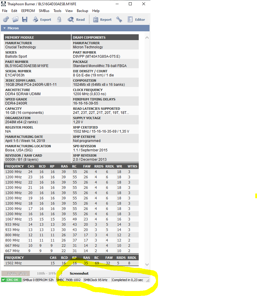

@Saniix Hast Du den Export im TaiphoonBurner mit Adminrechten gemacht? [Danach klickt auf "Report" - "Show delays in nanoseconds" - "File - Export to - Complete HTML Report" und speichert es auf eurer Platte.] (Zitat aus Ram OC Anleitung Vers 1.3? Credits ro @cm87 :daumen:)
Keine Ahnung, ob das einen Einfluss hätte. lg Dave

Dave_G7 schrieb:
@MK one Hast Du den Export im TaiphoonBurner mit Adminrechten gemacht? [Danach klickt auf "Report" - "Show delays in nanoseconds" - "File - Export to - Complete HTML Report" und speichert es auf eurer Platte.] (Zitat aus Ram OC Anleitung Vers 1.3? Credits ro @cm87 :daumen:)
das erste was ich tun muß , ist den Virenscanner zu deaktivieren , sonst startet Typhoon Burner gar nicht erst und nein , es handelt sich um einen scrennshot , sofern du diesen meinst ...
