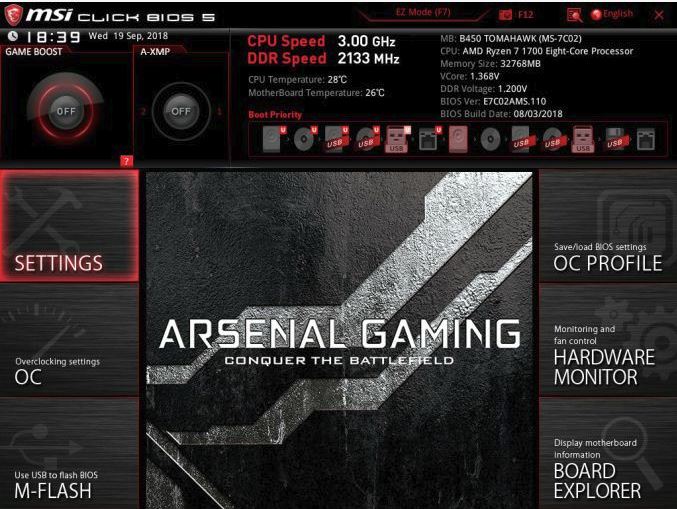

@Flynn82 Das ist ja dann nicht nur in dem Beta Bios so und auch nicht im lite Bios, hab ja nen B450er und keinen Ryzen 3000er
das würde mich doch arg wundern.
Selbst Google spuckt eigentlich sofort ein entsprechendes Bild mit den Profilen rechts oben aus:
Bei welcher BIOS Version sollen die denn nicht (mehr) vorhanden sein?
So also ich muss wohl mit den Gigabyte I Aorus Pro Wifi noch ein wenig warten bis es reift. Ich hab jetzt DIMM Spannung von 1.35v eingestellt und hab damit unter HWINFO und AIDA 1.42V. Dafür läuft diese jetzt im XMP Profil (reduziert auf 3800) stabil. Auch mit dem IF auf 1900. Kaltstartprobleme habe ich darunter nicht. Werde es so wohl erstmal lassen und ein paar BIOS Revisionen abwarten.
Nein, das Problem ist: Ich kann die OC Profile speichern, ich kann die auch hin und wieder Laden. Nur habe ich das Problem echt oft, dass dann einfach so steht, dass das Profil nicht geladen werden kann, weil ich nicht die richtige BIOS Version habe. Ich habe wohlgemerkt keine andere Version als vorher, die kann ich auch abgleichen

@Kerim262626 Oh okay, den Fehler hatte ich beim M7 bis Agesa 1.0.0.6 noch nie gehabt. Dann ist das natürlich auch lästig.
@yxman Ne, das ist schon klar. Es ging ja darum dass Kerim meinte er hätte ohne Lite Bios keine Profile. Aber klar, wenn er sie nur nicht laden kann ist das ein anderes Thema als wenn die gesamte Funktion nicht mehr vorhanden ist.
Jo genau, Profile sind da, laden nur manchmal nicht mehr. So muss ich die auch immer neu eintragen, ziemlich nervig, hab dazu bisher auch noch keine Lösung gefunden
