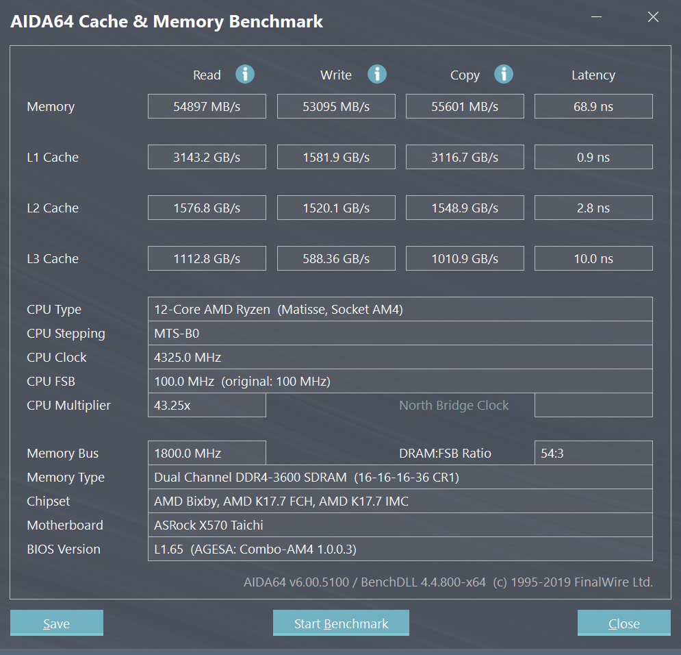

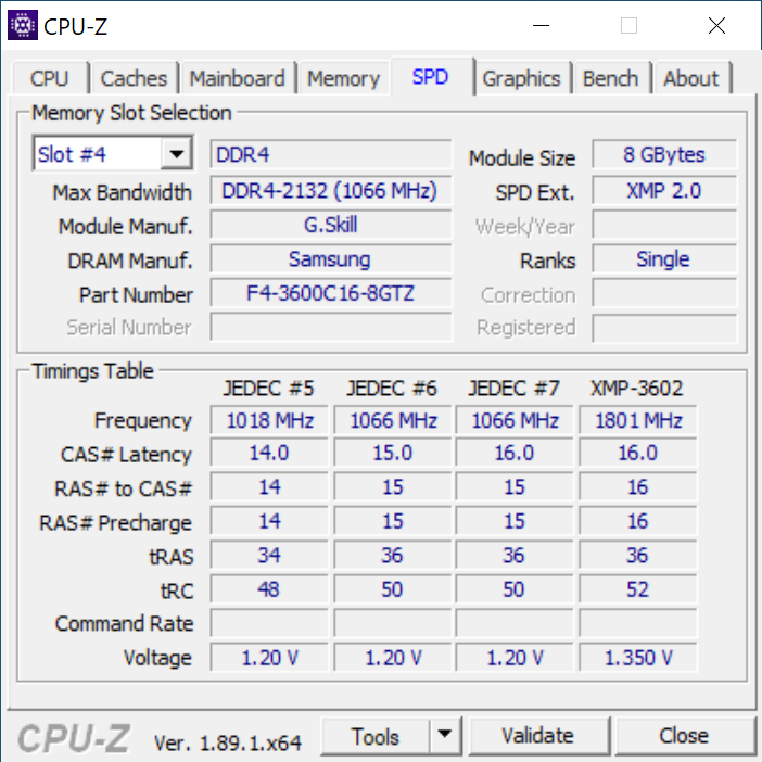

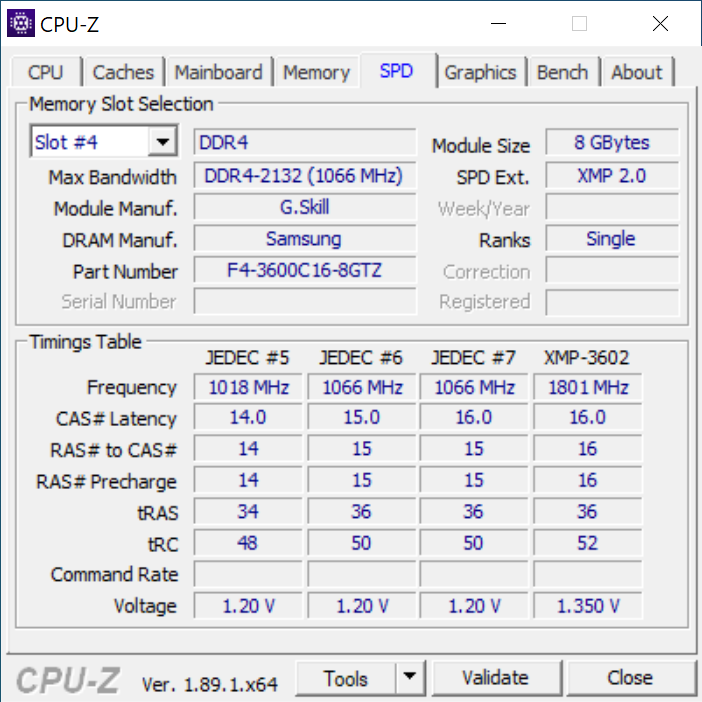

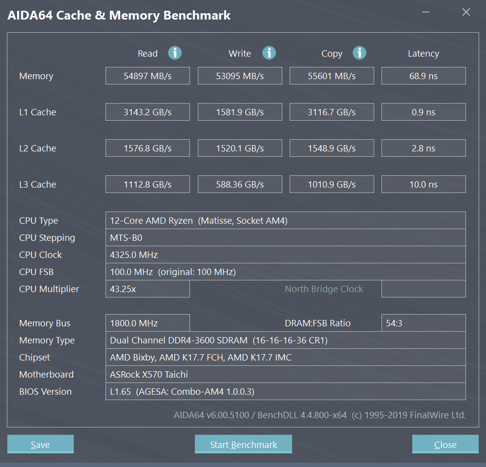

ich muss euch Profis mal um Rat fragen. Ich habe auf Asrock Taichi X570 und 3900x aufgerĂŒstet und anfangs noch meinen alten DDR4 2133er RAM ĂŒbernommen. Hatte hier null Probleme mit AbstĂŒrzen. Nun habe ich den RAM erhalten (Skill 3600er CL16) und habe mit dem geladenem XMP Profil ohne Bluescreen oder dergleichen einfach AbstĂŒrze. Der PC startet einfach neu ohne VorankĂŒndigung.
Habt ihr eine Idee woran das liegen kann? Kann ich manuell an den Timings etwas Àndern, damit er eventuell stabiler lÀuft?

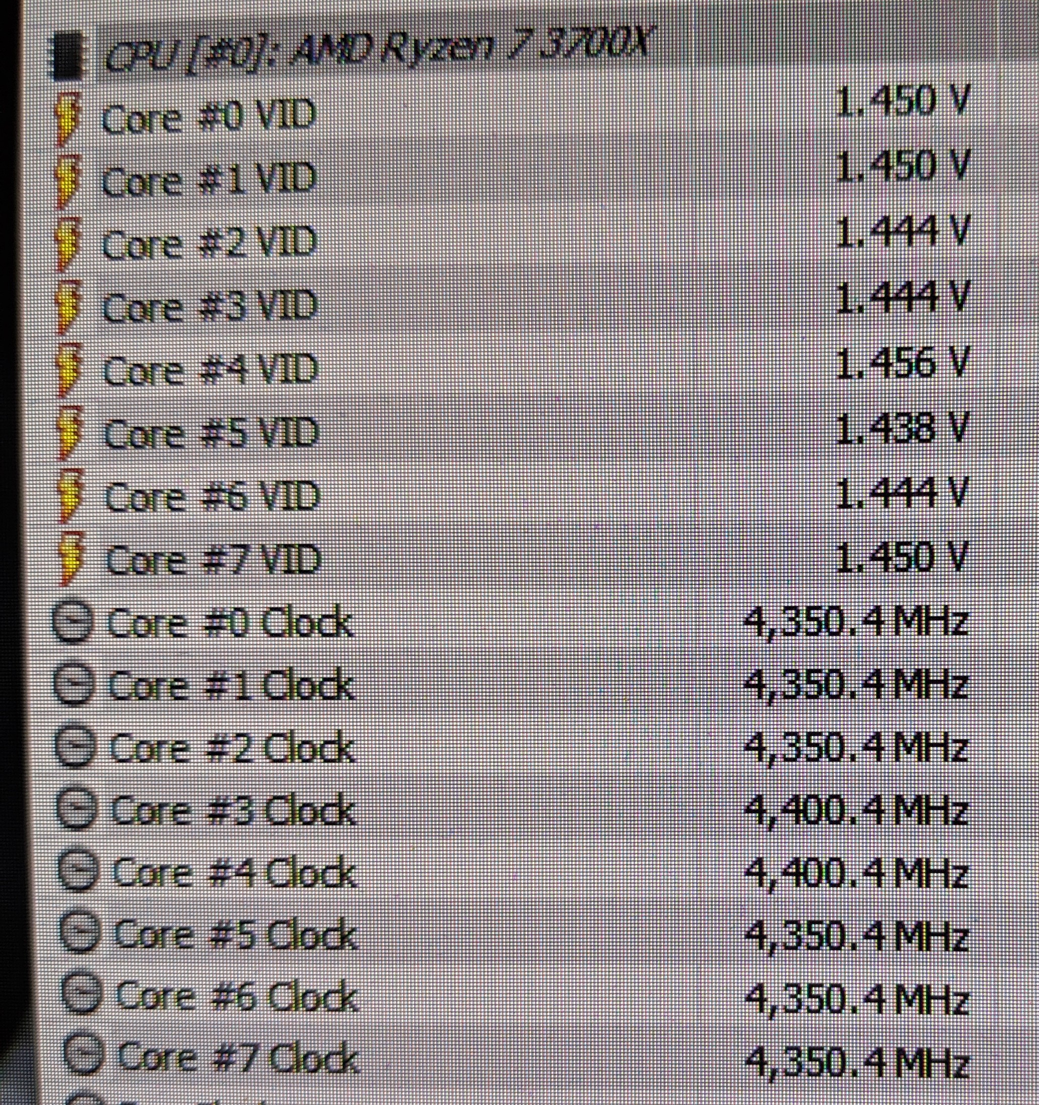

Peericles schrieb:
Da bist du aber einer von ganz wenigen, bei denen der 3700x out of the Box 4400Mhz Boosttakt erreicht. Ggf. check das nochmal mit HWInfo gegen. Nicht das dir etwas vorgegaukelt wird.
LĂ€uft meiner auch problemlos. Halt nie auf allen Kernen, bei harter Last usw. ...
Nur als Beispiel wÀhrend ich letztens das single core lastige Paladins gespielt habe:

Nicht schlecht, schafft meiner nur mit SMT off.
In den meisten Berichten hier im Forum kommt irgentwie keiner auf 4400Mhz.
Da habt ihr also eine Perle erwischt :). Wie hoch ist die SC Score in CB20. 510?
