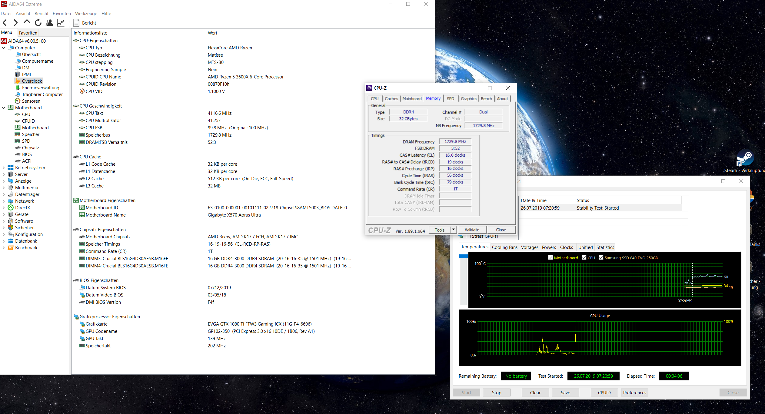

Wahnsinn... bootet mit 1.4Volt und ĂĽberlebt seit einigen Minuten schon den Stresstest in Aida64. Meine Riegel sind wohl doch nicht so schlecht.. :D Vielen Dank fĂĽr die Hilfe. Magst du nochmal die Timings checken anhand meines Screenshots?
Und sollte der Test nun 60 Minuten ohne Error überstehen, könnten wir noch die Timings verschärfen oder auf 3600er Niveau gehen? Bin schon jetzt sehr zufrieden, aber mit der aktuellen Spannung und Geschwindigkeit lässt sich wohl noch mehr rausholen. Melde mich zum Ende des Stresstests nochmal.
803726
Ach ja... Habe Stress cache und Stress system memory eingestellt.

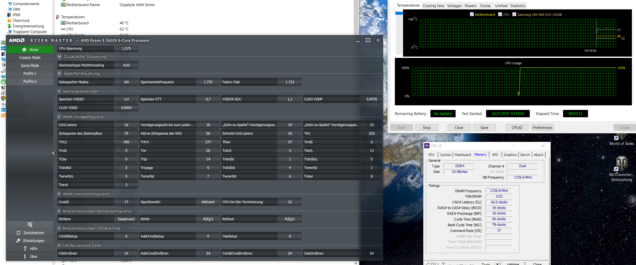

@oxyyy Sende noch einen Screen vom RMT (Master Tool von AMD) - ich denke, da dĂĽrfte was mit deinen Timings nicht passen. Hab ja die Trident Z Royal hier liegen (ebenfalls 3200CL14) und die laufen mit 3800CL14.
@FwSteiner666 Na geht doch :) Auch für dich, bitte das AMD Master Tool downloaden - seh keine Timings, keine Widerstände nix :D

Eine Stunde stabil bei 1.4V :)

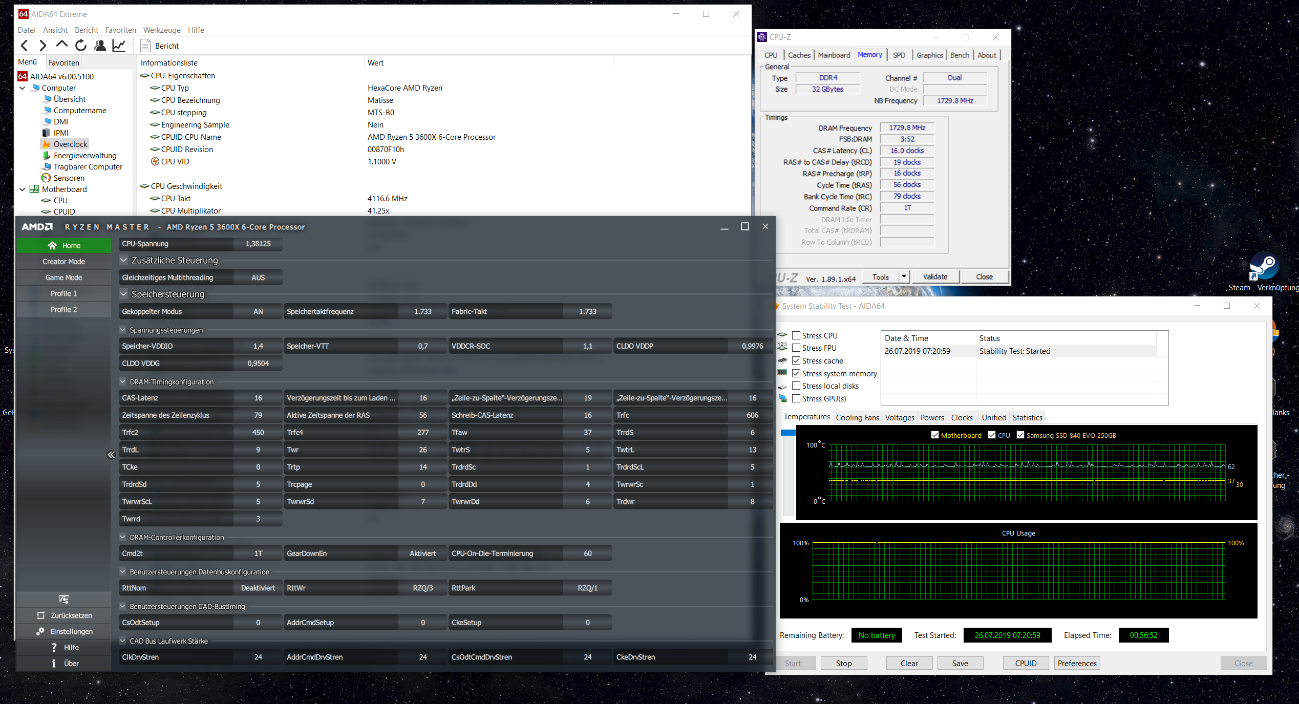

803745
Sind da alle Werte abgebildet, die du benötigst?
@FwSteiner666 Das ist ja schon mal :)
Also die Widerstände hast nicht angerührt oder?
ProcODT ist da zu hoch, runter auf 32 OHm - den Rest kann man ja mal so lassen.
Geh vorerst nur mal mit tRFC runter (skaliert ebenfalls über die Spannung) auf 520 - das wären 300ns. Dann kurz mal mit Aida (30min) oder Karhu (mind. 1000%) ob die 1,40V ausreichend sind. Danach kannst dich an die Werte im Startbeitrag halten und einzeln die Subtimings bei dir ausloten.

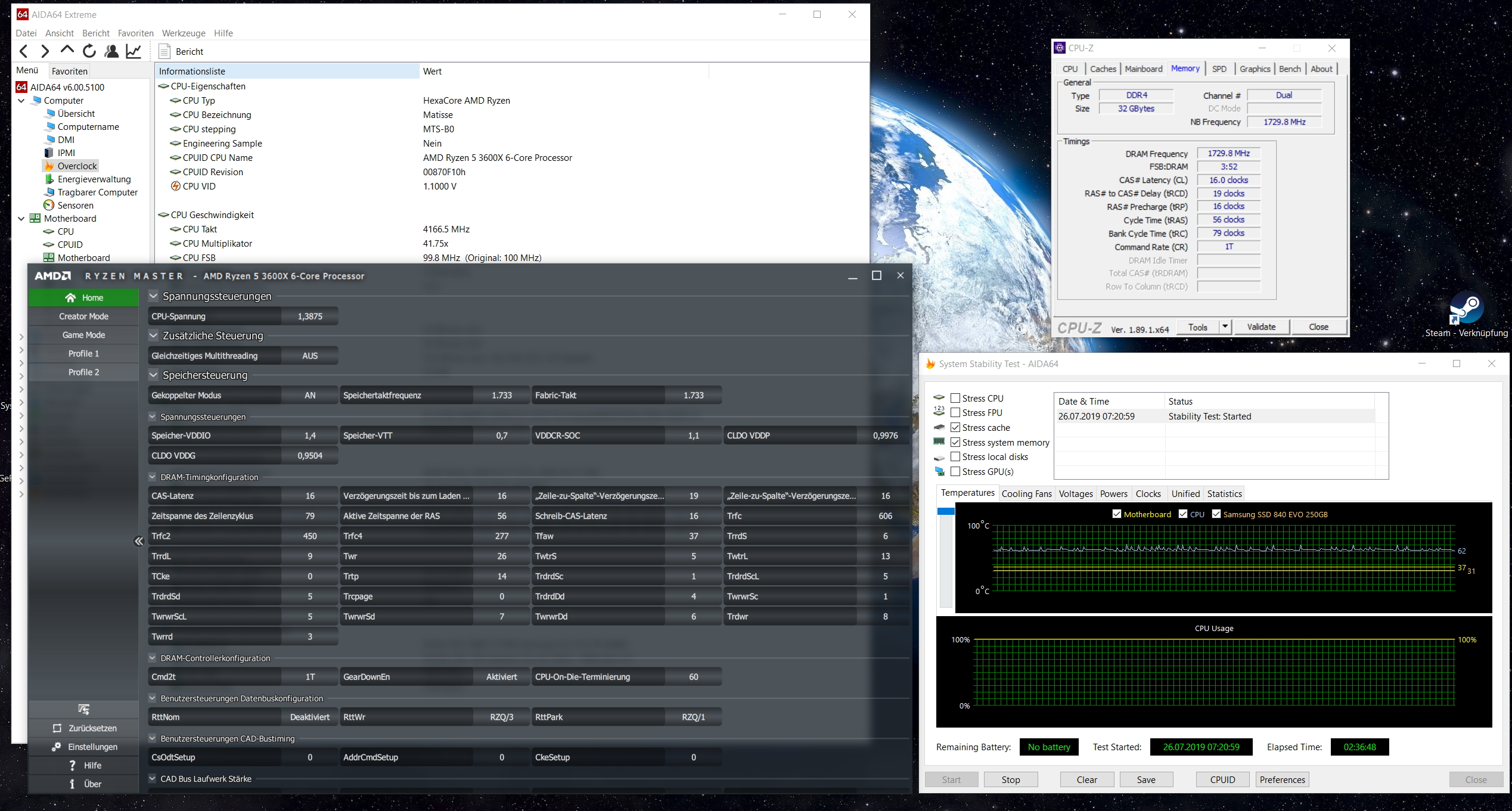

803775
Immer noch stable. Ich würde sagen nun kann ich langsam mit dem Feintuning beginnen. An den Widerständen habe nichts gemacht, alles Auto.
Werde dann gemäß Anleitung weiter verfahren. Melde mich später wieder.

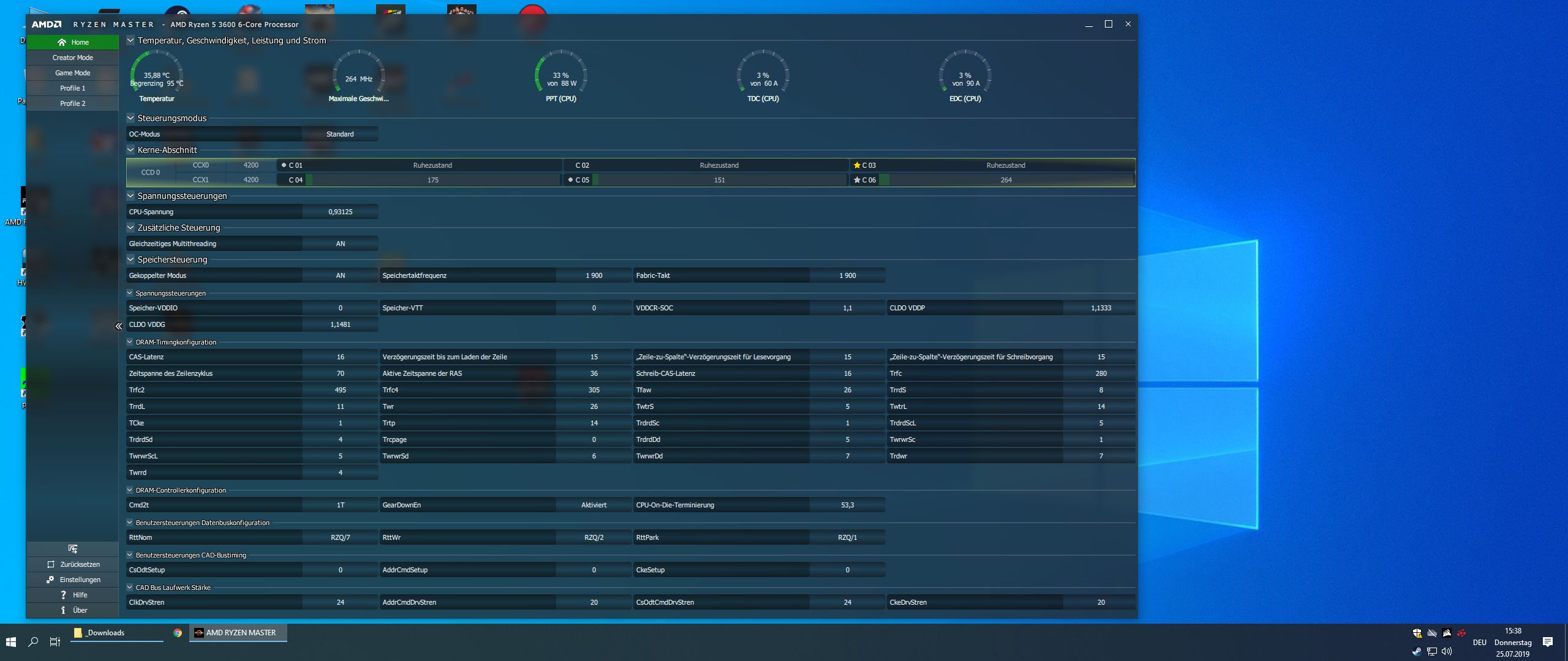

Bisher läuft der Test mit den neuen Werten ohne Fehlermeldungen. Macht es Sinn in Richtung 3600er oder eher verbesserten Timings zu gehen? Interpretiere die Anleitung vielleicht nicht ganz korrekt.
803786
Ich würde vorm Feintuning die procODT senken, sonst senkst du später trfc weiter oder sonst was und brauchst mehr Spannung auf einmal als nötig. Bei dem Takt solltest du, meine ich, nicht mehr als 40 (und selbst das ist hoch gegriffen!) benötigen.
Ich würde schauen, dass ich die IF im 1:1 Modus so weit wie möglich bekomme (normalerweise 1900Mhz), dies ist bei 3800Mhz Speicher (da wir ja DDR drin haben und der IF mit Speichertakt läuft.. usw.).
Reaktionen: _Flattermann_ und cm87
