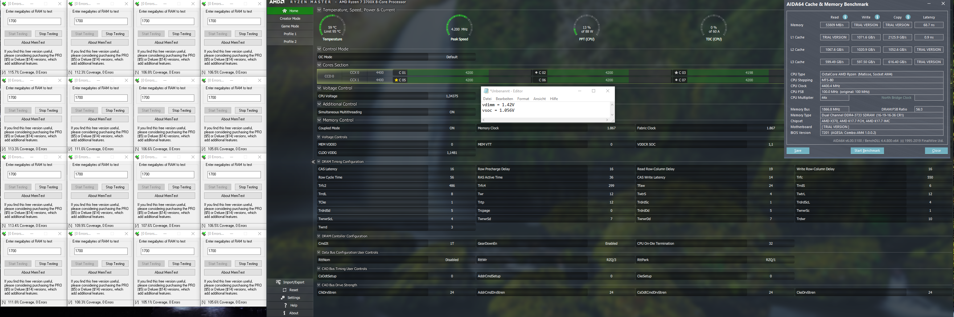

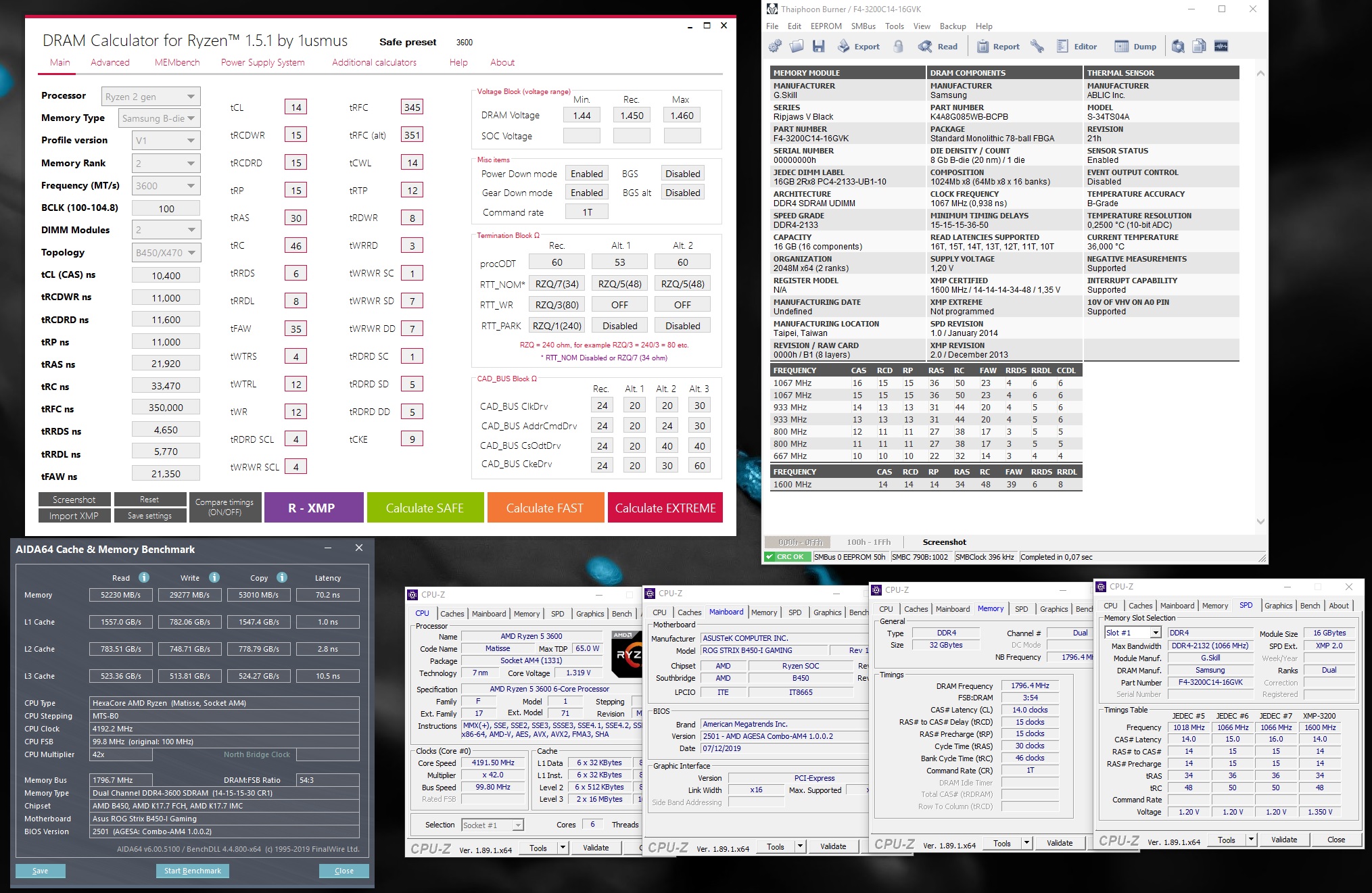

mein erster Post hier, aber war schon ein langer stiller mitleser... Jedoch muss ich etwas ĂŒberlesen haben, da ich mit meinem Ryzen 3600 auf einem B450 Asus ROG Strix-I Gaming zwar auf nicht so verkehrte Ram-Werte komme, jedoch hapert es bei mir bei der Latenz.
Bei 3600 CL 14-15-15-30-46 T1 habe ich immer noch eine 70er Latenz, was mache ich nur falsch?

@eMKay_HH Na, schaut mir aber schon so aus, als könntest Du bessere Sub-Timings brauchen (eben die ganzen anderen Werte außerhalb 14-15-15-30-46. Ich kann leider nicht viel helfen, habe Micron E-die Speicher. Aber so einige Werte kannst Du ganz bestimmt noch etwas anziehen. Schau mal auf reddit/r/overclocking z.B. nach B-Die overclocking werten fĂŒr Ryzen..

Welche WiderstÀnde hast du genommen?
@hans_meiser: Ok, dann versuche ich weiter die Sub-Timings zu schÀrfen...
@cm87 Die WiderstĂ€nde habe ich nicht angerĂŒhrt, aber ich scjließe aus deiner Frage, dass ich diese gemĂ€ĂŸ des DRAM Calculator anpassen solle, richtig?
Danke!
Nope... Mit Ryzen 3000 kannst die Proc weit runter setzen... 32 Ohm bis 40 Ohm sind ausreichend.
Und natĂŒrlich kannst die Subs schĂ€rfen. Im Starbeitrag kannst dich an meine Subs von 3666cl14 orientieren.

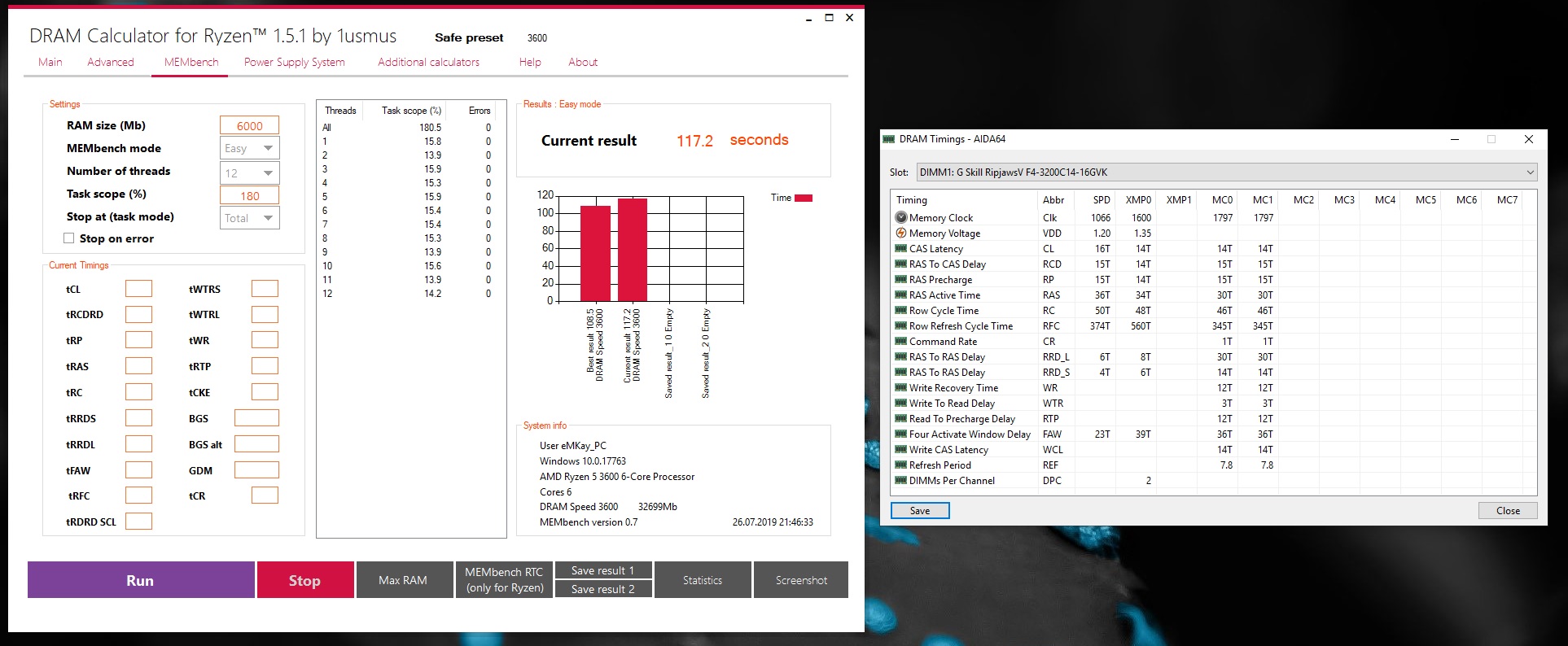

@cm87 Ach ich hatte denn IF auf 1833 beim Ram-Takt von 1800Mhz, durch die AsynchronitÀt sind mir 2,5ns auf der Strecke geblieben...
Jetzt liege ich bei 67,8ns bei 3600 CL14-16-16-28-42... Das passt schon mal...

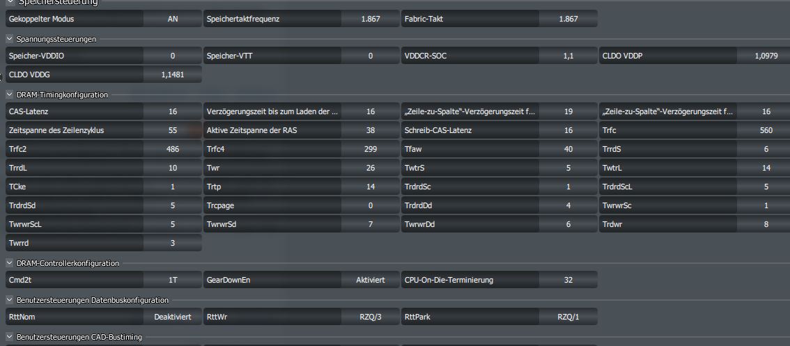

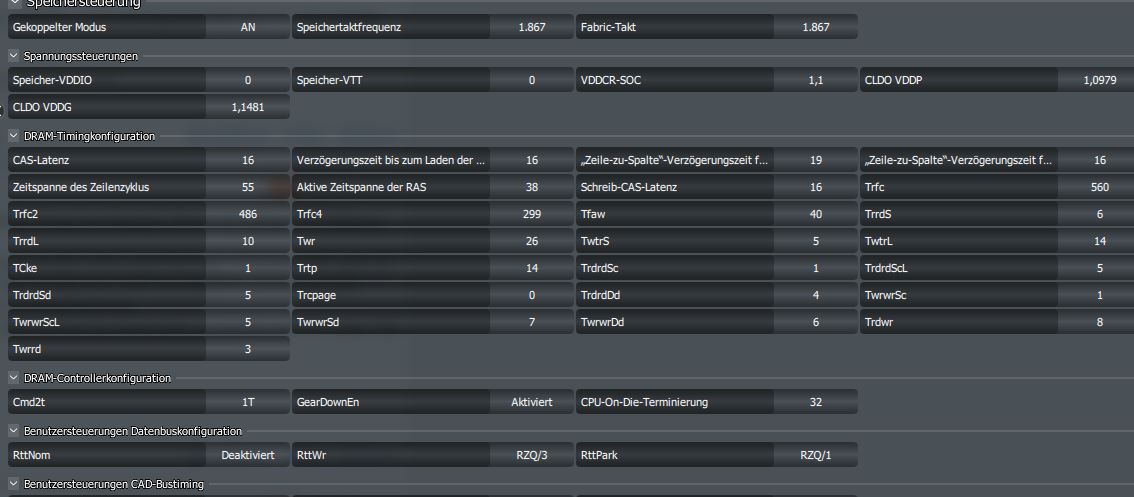

Hier nochmal mein aktueller Stand fĂŒr die 32GB E-Die (3000CL15 bei mir) Besitzer. Ziel ist wie gesagt 24/7 Settings, aktuell mit "nur" 1,42V auf den Riegeln bei 3733CL16.
Eine Menge habe ich noch auszuloten, ein paar Timings habe ich aber schon maximiert bzw. minimiert. tRFC geht z.B. leider nur mit mehr Spannung weiter runter. Ich habe mit den Timings und 1,46V mal 3800MHz getestet: Bootet einwandfrei, wirft aber recht schnell Fehler, bleibe denke ich erstmal bei 3733.
Hoffe noch ein bisschen was rausholen zu können, das ist aber erstmal die stabile Basis (zusÀtzlich noch mit Aida, TM5 und Battlefield 5 getestet).

@Enurian Berichte die Tage gerne mal weiter von deinen Fortschritten. Ich bin quasi bisher bei nahezu identischen Einstellungen wie du gelandet. Nur hier und da mal nen Cycle weniger oder mehr eingestellt.
Edit: Wie konntest du Schreib CAS Latenz auf 14 stellen?

Gute Frage, vielleicht sollte ich 14-16-19-16 testen :D
Ja, ich acker mich die Tage durch, zum GlĂŒck wirft er die Fehler meist recht schnell oder bootet gar nicht erst :)
Ich scheine bei mir schon recht nah an meinen Grenzen zu sein. Mit 16-18-16 bootet er bei mir schon nicht mehr mit 3733 und auch trfc auf 520 geht schon nicht mehr (zw. 520 und meinen eingestellten 560 habe ich aber noch nichts versucht). Könnte das Ganze nochmal mit 1,45+ Volt versuchen, aber ich denke das bringt am Ende in der Praxis eh absolut gar nichts mehr.
Zum GlĂŒck ist der Speicher aber so schon absolut stabil.
Ja, mit 1.45V kriegst du tRFC 510 wohl hin. Ich teste gerade 1.5V mit tRFC 500, so weit so gut. Im Prinzip aber quatsch, es bringt zu wenig fĂŒr die Hitze auf 1.5V

Hmm, ich konnte noch einiges fester ziehen (rote Zahlen), Auswirkungen auf die Performance bei Aida konnte ich aber keine messen. Scheint nicht mehr zu gehen. tRFC geht bei den Settings und 1,45V auf 540, 530 bootet nicht mehr. Lohnt sich also nicht, da bleibe ich lieber bei 550 + 1,42V.
