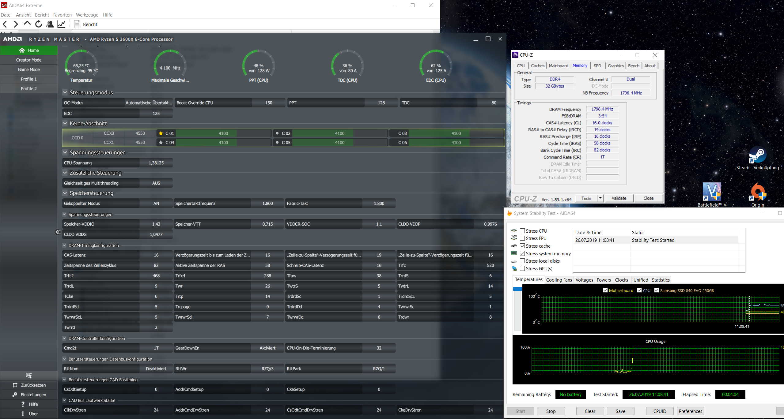

Also folgende Dinge habe ich bereits umgestellt im Bios und mittlerweile wieder 30min stable:
@FwSteiner666 Das ist ja schon mal :)
Also die Widerstände hast nicht angerührt oder?
ProcODT ist da zu hoch, runter auf 32 OHm - den Rest kann man ja mal so lassen. check. Läuft
Geh vorerst nur mal mit tRFC runter (skaliert ebenfalls über die Spannung) auf 520 - das wären 300ns. Dann kurz mal mit Aida (30min) oder Karhu (mind. 1000%) ob die 1,40V ausreichend sind. check. Läuft
Wo genau würdet ihr den Hebel nun ansetzen? Bin technisch und physikalisch nicht versiert genug, um nun Rückschlüsse und Maßnahmen daraus herzuleiten 😃 RAM Hilfe für Noobs

Was sagst du hierzu, falls es 30 min so bleiben sollte?
803798
36er Multi und versuchsweise 1.43V DRAM Voltage. Timings unverändert. Dachte ich teste es einfach mal ganz dreist und bisher keine Fehler...

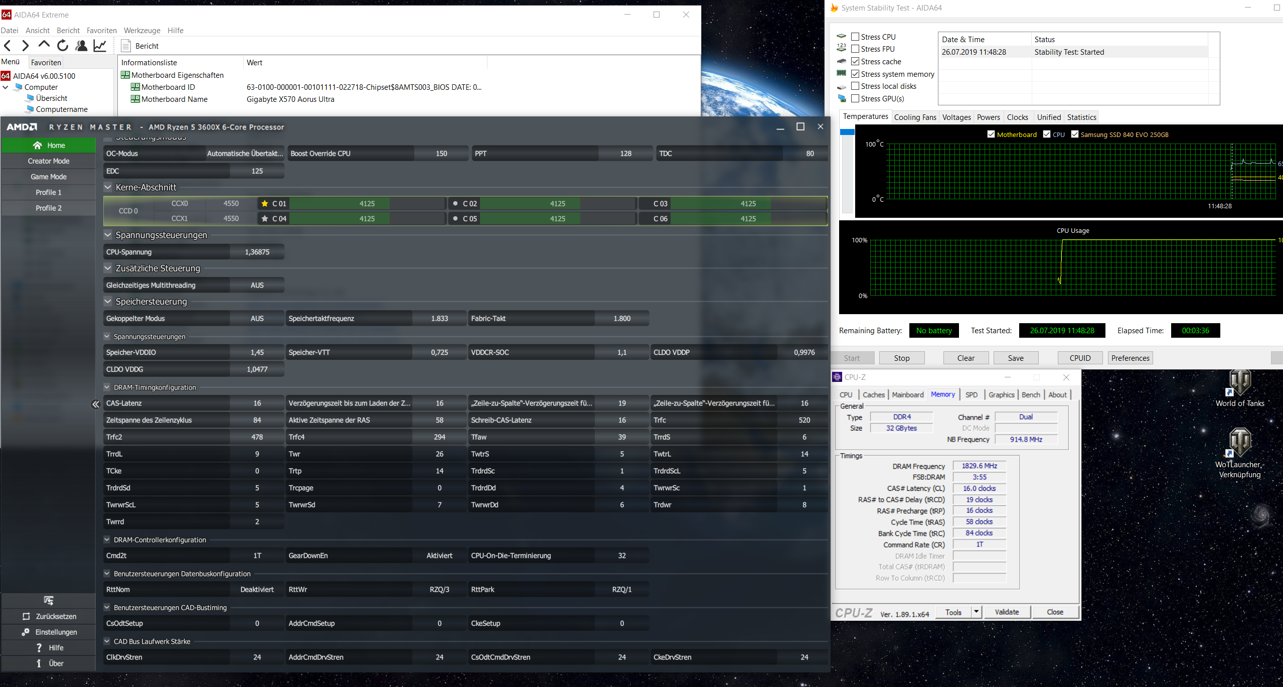

Wenn folgende Konfiguration stabil bleibt, sollte ich eine ganz nette Basis haben... 3666 CL16 bei 1.45V. 3733 CL16 bootet nicht mit 1.45V. Höher wollte ich dann mit der Spannung auch nicht gehen.
803815
3600CL14 und 3733CL16 wie im Startpost laufen halt mit 1,48V, das finde ich ganz schön viel. Ich versuche das Optimum für alltagstaugliche Settings zu finden, für mich sind das so 1,44-1,45V.
3533/CL14 ist bei mir mit 1,44V sehr stabil zu bekommen, wie weit es mit CL16 geht muss ich noch testen (aktuell mache ich ungern Stabilitätstests wegen der Abwärme :) ). Habe schon ein anderes Kit Ballistix gesehen, das 3600CL14 mit 1,45V macht, meines bootet mit den exakt selben Settings, ist aber nicht stabil, auch nicht mit 1,46V.
Wäre natürlich schön, die Latenz noch etwas zu drücken, also postet ruhig weiter eure Ergebnisse mit den E-Dies.
@FwSteiner666 Dein Fabric-Takt muss höher, aktuell wirst du eine große "Latenzstrafe" haben. 3666/16 wird aber wahrscheinlich eh schlechtere Latenz als 3533/14 haben.

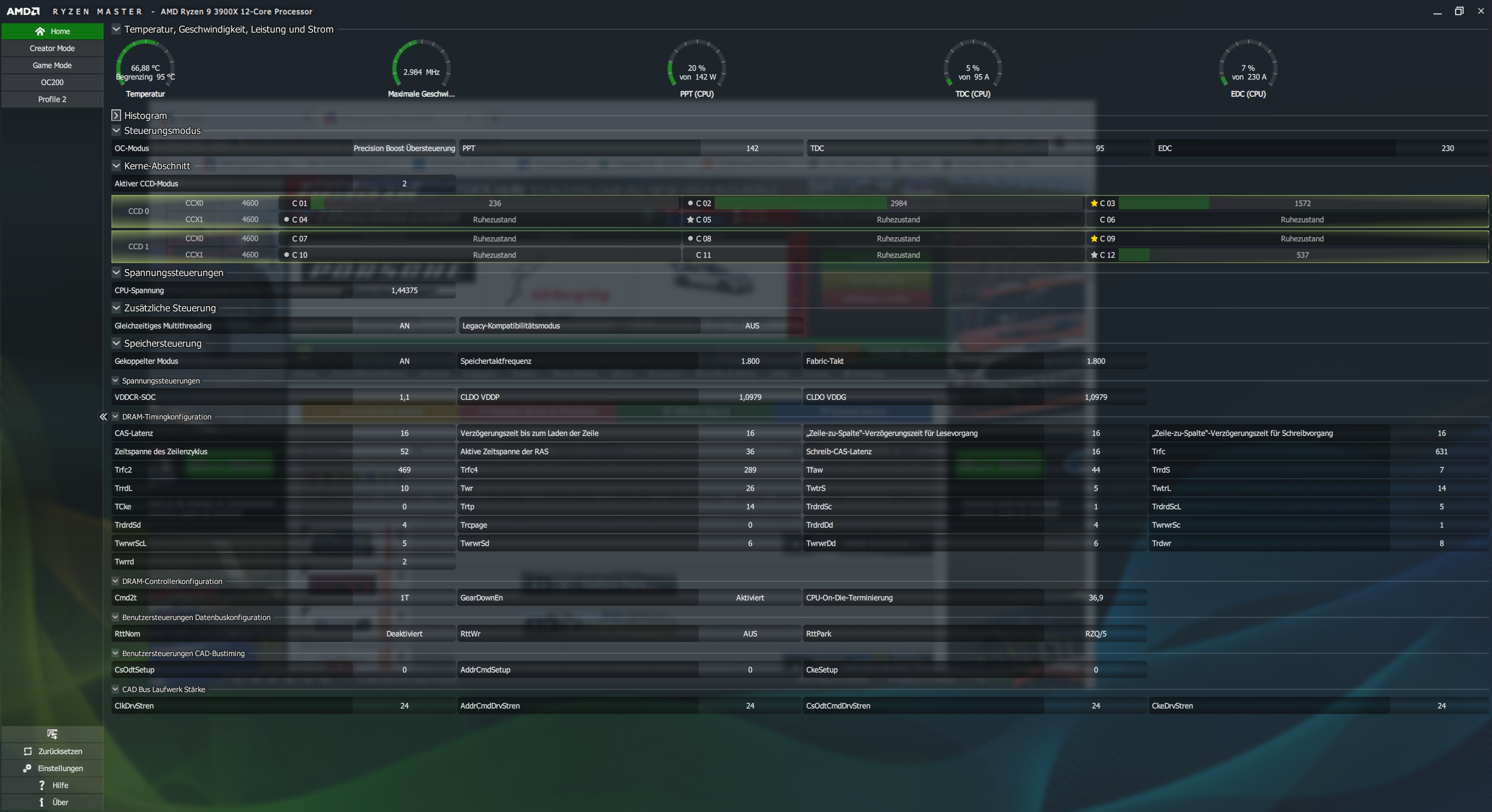

Kannst du mal nen Screenshot vom Ryzen Master machen, wo man die Timings und Widerstände sieht? Die Riegel sind bestimmt nicht das Problem.
Mit eingestelltem XMP Profil oder wie er aktuell läuft? Im Moment 3200 cl14....lasse gerade Tests laufen.
Das Profil, was du haben möchtest, aber nicht stabil ist. ;)
Probier nochmal mit Vdimm 1,42v, tRCDRD auf 17 setzen, Rest erstmal so lassen. Und PBO kannst du getrost ausschalten.
